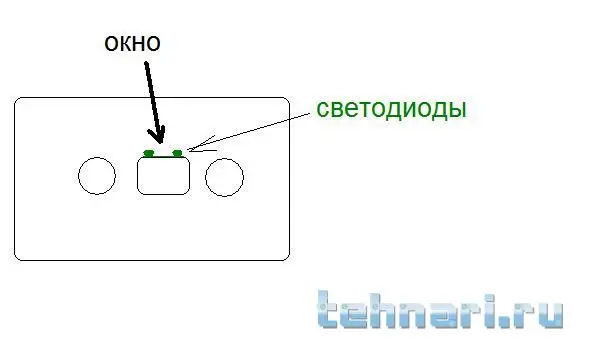

На счет подсветки я думал, но делать не стал, там и так кассету хорошо видно. Но если очень хочется, то снимайте пластмассовый подкассетник, прорезайте в нем окно, ставьте призму, вырезанную из световода старой ЖК-матрицы от мона или бука, крепите 1-2-3 SMD-светодиода в торец и через токоограничивающий резистор цепляйте на 12 В.

А можно схематично набросать эскиз подсветки?
Я это представляю это себе так.
    6 KB · Просмотры: 57
Ну да, я так же.

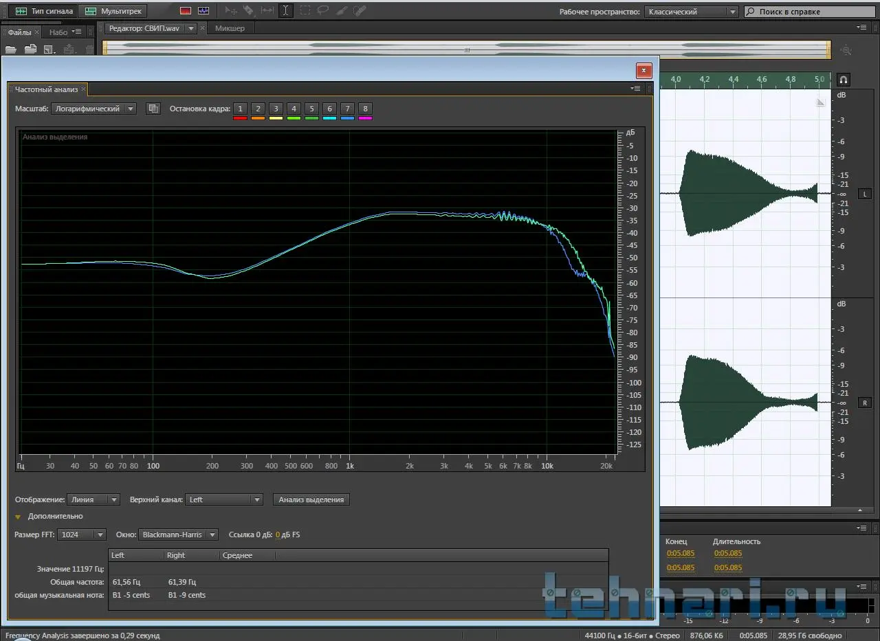

А как вы оцениваете свип?
Вот картинка, оценивайте
    56.4 KB · Просмотры: 259
Дался вам этот СВИП! это последнее, что нужно делать при настройке магнитофона! Сначала нужно настроить Усилитель Воспроизведения!
