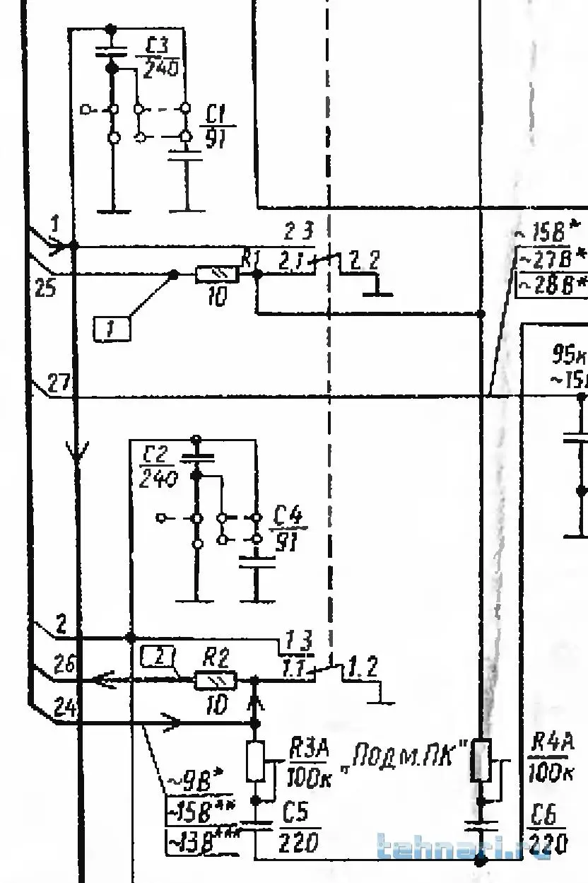

Дело в том, что МГ является неотъемлемой частью системы воспроизведения, привносящая линейные искажения. Поэтому исключать её из рассмотрения бессмысленно. Зато есть смысл отключить корпусные выводы МГ и добавить в разрыв резисторы 10 Ом (так, например, сделано на Веге-120). Удобнее всего это сделать на плате соединений стационарно (пригодятся еще ни раз). Теперь при снятии АЧХ свип-сигнал с генератора подают непосредственно на эти резисторы. Это позволяет исключить влияние тракта записи на настройку тракта воспроизведения.
Вот фрагмент схемы Веги-120С:
К точкам 1 и 2 подключают генератор сигнала при настройке.
