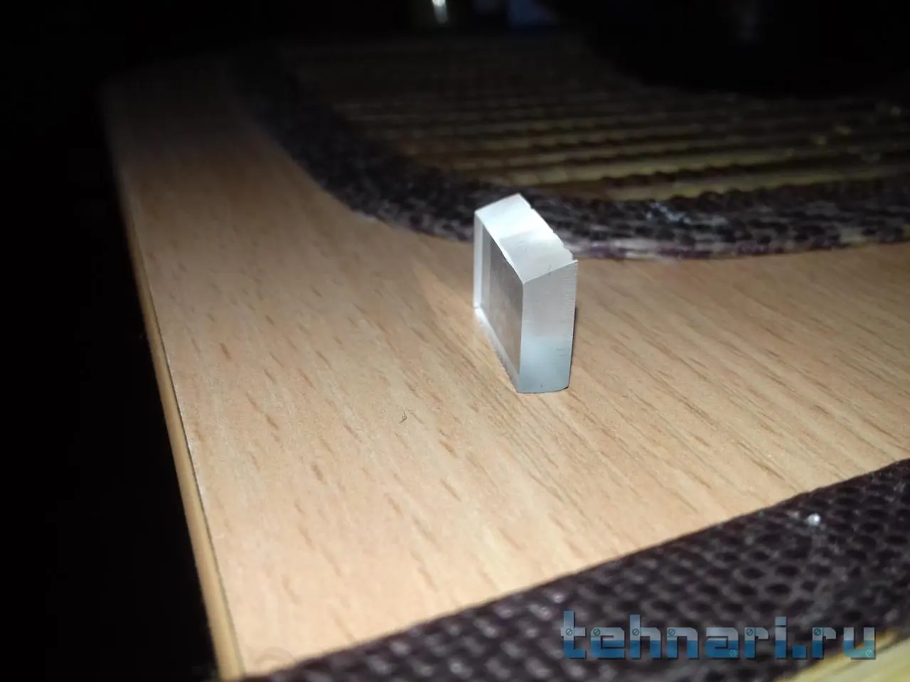

А подскажите-каким способом вы окно под призму вырезали в кассетном отсеке (под подсветку)?
Я определил размеры окна как 20(Г)х10(В).
Я светодиоды ставил как здесь (сверху) .

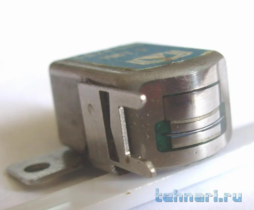

Вероятно, вы упустили из виду, что я заменил штатную головку на сендаст 3Д24.080?
И теперь сражаюсь с настройкой аппарата под эту головку?
Так вот, вчерась я вывернул R4 и R10 (регуляторы тока подмагничивания) до упора влево и в итоге получил прекрасную чистую запись с прекрасным (на мой неискушённый слух) содержанием ВЧ.

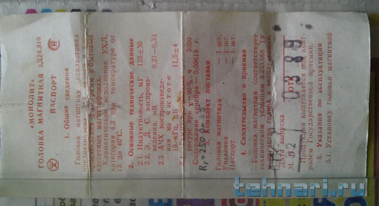

Если мы что-то и упустили, так это только то, что в середине 90-х начали гнать брак и, как это сейчас стало модно говорить, фейк. Настоящая сендастовая МГ 3Д24.810 выглядит так:
Я в курсе.
А вот как выглядит настоящая 3Д24.080 (фото из Интернета)
3Д24.810 на нее походит больше чем на Вашу. ;)
P.s. Справедливости ради надо отметить, что головка на фотке тоже не сильно качественная - явно виден зазор потому, что пластины имеют разную толщину с разных краёв зазора. Ну не было у 3Д24.080 знака качества. :(
Так у меня фальшивая, что-ли?))

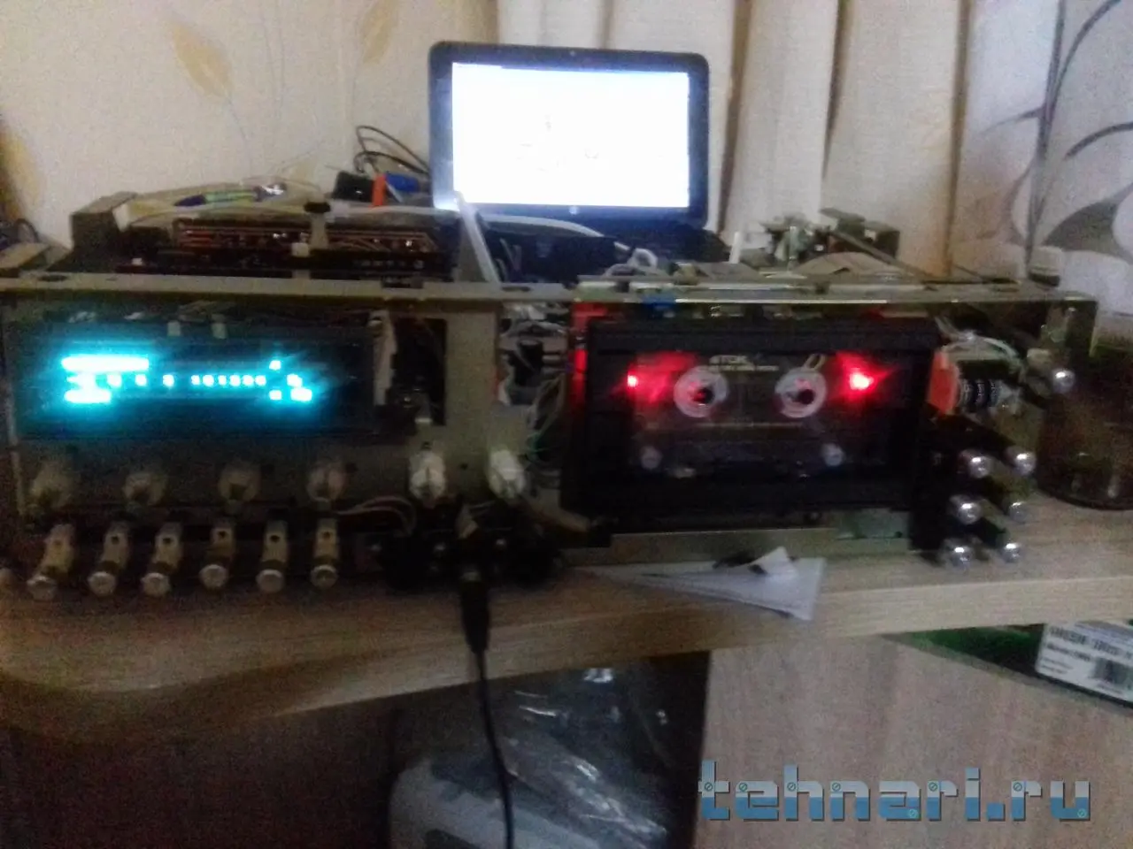

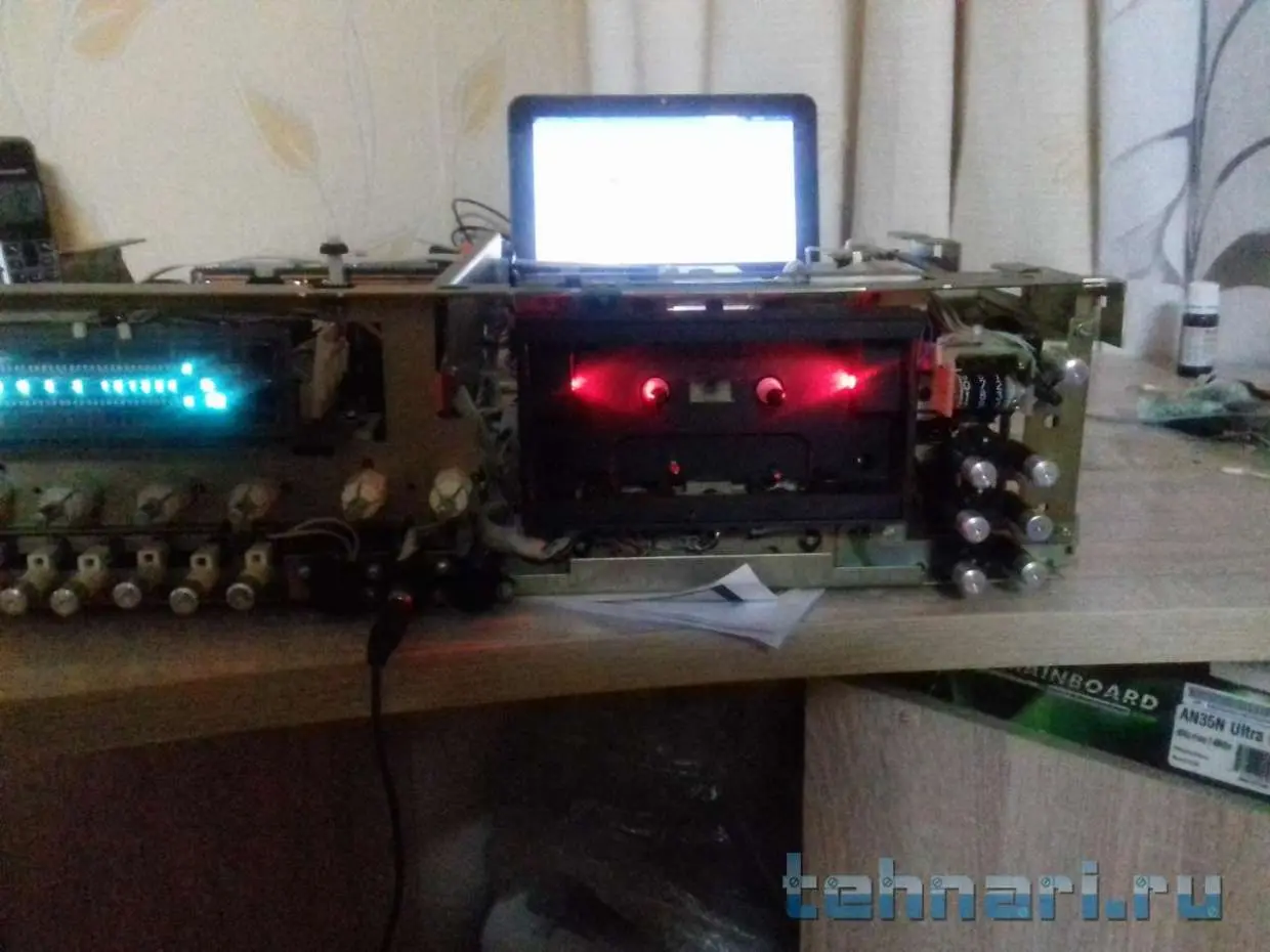

Друзья мои, сначала похвалюсь подсветкой)
Затем вопрос: почему при воспроизведении записей, сделанных на других аппаратах, иногда ВЧ превращаются аж в противное шипение (например, голос певца становится даже каким-то шепелявым), т.е. как я понимаю, имеется перегруз по ВЧ (если есть такое выражение). В чём может быть причина?
    53.3 KB · Просмотры: 181
    60.7 KB · Просмотры: 184
