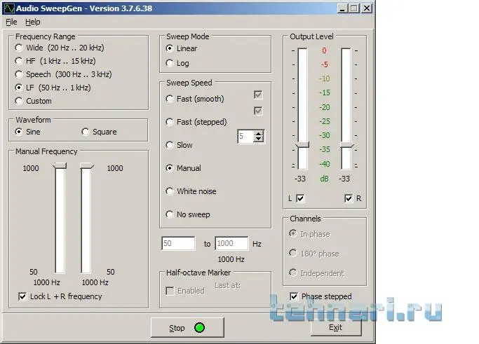

должен запустить 2 программы: генератор и осциллограф
Так точно , с генератора дать примерно 1кГц и установить регулятором громкости компа уровень на мафоне примерно -5...-3 .

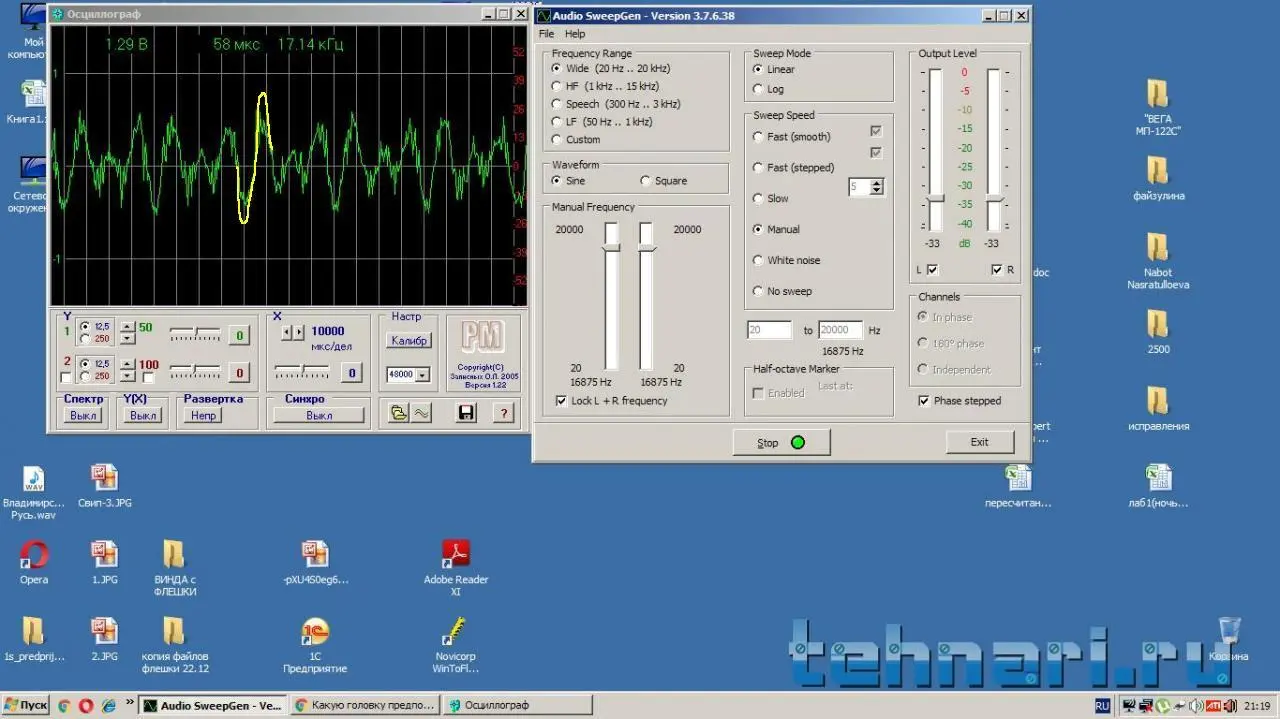

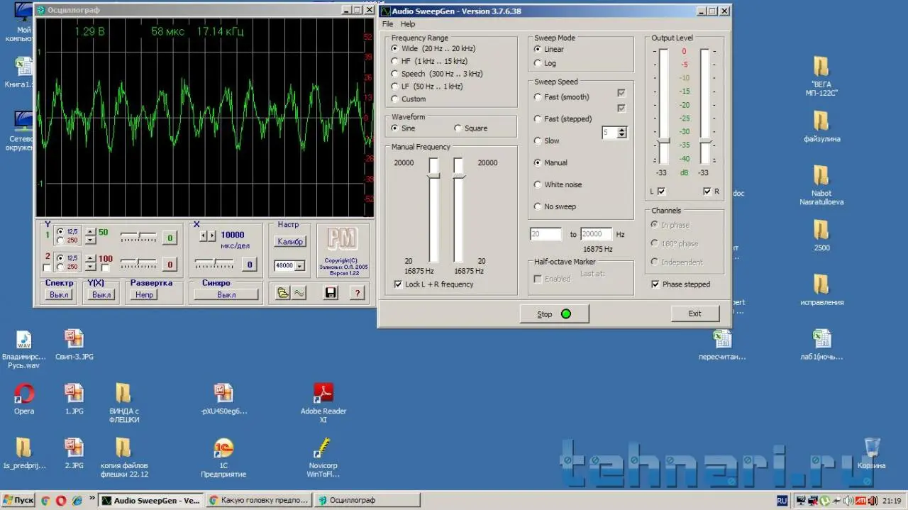

Ну вот что у меня получается))
Стоят только С15, С16 по 220 пФ каждый.
Запустил генератор и осциллограф.
Подаю 1 кГц через 500 кОм на точку 3 УВ (припаялся прямо на плату, на входной конденсатор). Включаю воспроизведение на магнитофоне.
Вот такая картина). Почему-то уровень на индикаторе регуляторами громкости не регулируется, поэтому регулирую уровнем из программы-генератора.
И что можно понять из этой картины?))
Прошу прощения, затупил)) Пытался регулировать регуляторами на магнитофоне)))
Уровень так держать и погонять генератор от 10 ... 20 кГц , определить , на какой частоте будет подъём амплитуды сигнала .

Вручную плавно менять .
Плавно двигать от 10 кГц?
Прошу-уточняйте максимально подробно.
Не потому что я совсем тупой)) Просто я понимаю, каково это-дистанционно объяснять что-либо, да ещё малосведущему человеку.
Уровень сигнала имеет значение?

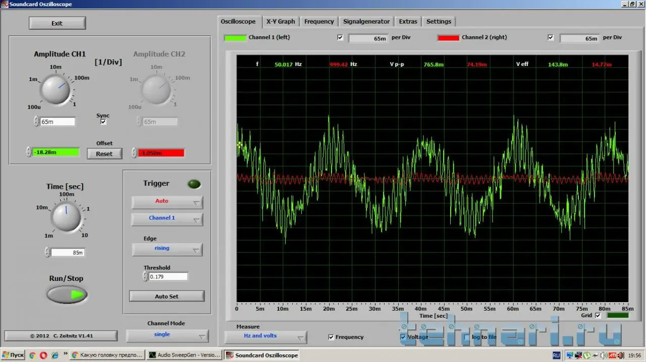

Итак, вот что я имею)
Амплитуда-это расстояние от высшей (низшей) точки синусоиды до оси Х.
Как я ни двигаю ползунки-это расстояние не меняется (по крайней мере, я этого не вижу).
Я просто двигаю частоту, конденсаторы не подкидываю.
    58.5 KB · Просмотры: 73
Всё это я делаю при включённом режиме "ПЛЕЙ" на мафоне.
Попробовать конденсатор такой же подкинуть и повторить прогон по частоте .
1. добавить конденсатор параллельно уже стоящему (220 пФ)?
2. т.е. я добиваюсь удлинения вот этих волн (выделено жёлтым)?
    60.1 KB · Просмотры: 120
а вообще какое ограничение по ёмкости резонансных конденсаторов?
до каких пределов её можно увеличивать?
Да , всё правильно , в некоторых головках до 1000 пФ приходится ставить .
