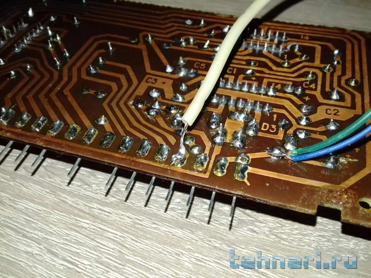

И ещё вопрос: является ли цепляние общего на ножку № 7 платы УВ (общий входа) равнозначным с цеплянием общего на шасси мафона?
Все предыдущие измерения я делал с общим, повешенным на шасси.
Сейчас припаял общий на ножку № 7, буду пробовать.

По поводу подпайки "корпуса", в данном случае нужно руководствоваться тем, что это временное соединение и серьёзного вреда работе оно не принесёт. Зато гетинакс, из которого сделаны платы, не терпит перегрева и многократных паек. По этой причине не торопитесь лишний раз припаивать/отпаивать к нему радиодетали и провода. При подборе конденсаторов я к основной плате припаивал короткие проводки, а конденсаторы уже припаивал к ним. После окончательного уточнения ёмкости, запаял как полагается.
Я имел в виду-равнозначно ли цепляние общего к шасси и к ножке № 7 УВ?
Одно ли это и то же?
Поскольку ножка № 7 обозначена как "ОБЩИЙ ВХ."
В моём понимании ОБЩИЙ- это ОБЩИЙ ДЛЯ ВСЕХ СОЕДИНЕНИЙ, но я возможно и ошибаюсь..

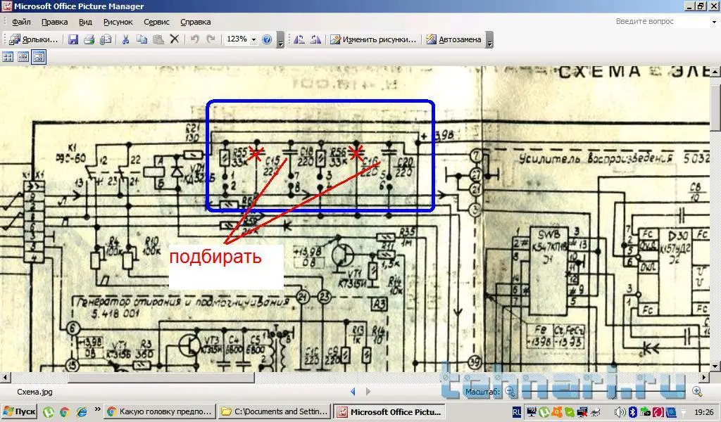

По схеме в каждой ветви стоят по два кондёра: ветвь1 - С15 и С18, ветвь 2 - С16 и С20.
Причём подбирать надо именно С18 и С20.
А зачем тогда стоящие постоянно С15 и С16?
Если они включены параллельно (С15-С18 и С16-С20), то их ёмкости суммируются.
Не логичней ли подбирать ОДИН конденсатор соответствующей ёмкости?

Мне непонятна суть подбора конденсатора!
Сейчас попытаюсь объяснить задумку конструкторов.
Начать надо с того, что номиналы емкостей конденсаторов придуманы не просто так, они должны соответствовать определённому ряду (подробности тут). А как быть, если требуемый номинал не попадает в заданный ряд? (В нашем случае на пермаллое было 550 пФ с увеличением до 770 пФ.) Ближайшие конденсаторы ряда Е12 (точность +-10%) 470 пФ, 560 пФ 680 пФ и 820 пФ ни один не подходит. Вот и был найден выход из положения - поставили два параллельно соединенных конденсатора. К тому же, постройка резонанса д.б. в небольших пределах, а это удобнее делать маленькими номиналами.
R55, R56 используются для уменьшения добротности контура и, как следствие, уменьшают величину резонансного подъема АЧХ. Помните у Вас был "передоз" ВЧ? Так вот он "лечится" подключением этих резисторов.
Удобнее при настройке подбирать кондёры на основной плате , чем постоянно выдёргивать УВ , после подбора можно найти кондёр по сумме подобранного и поставить его на УВ , а остальные с основной платы убрать , или оставить так ,как получилось при настройке (на усмотрение хозяина) .
Врубился)) Два кондёра-для более гибкого подбора суммарной ёмкости...
Я об этом не подумал, что один кондёр требуемой ёмкости сложно подобрать...
Один вопрос отпал)

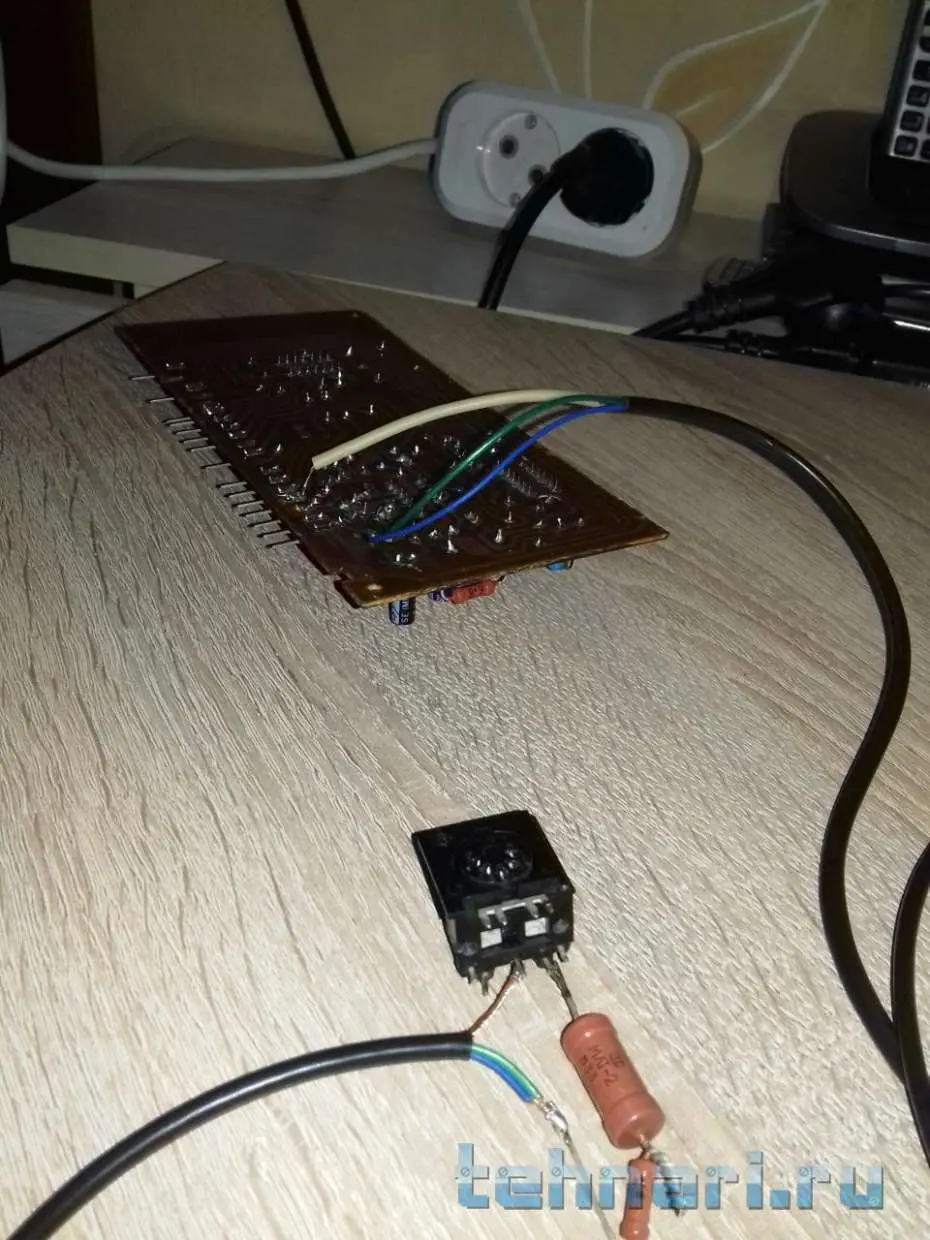

Поясните-на фото всё верно?
Подключение выполнено 2-проводным экранированным кабелем.
Два провода соединены в параллель, экранирующая оплётка-общий.
    129 KB · Просмотры: 47
Как времянка - пойдет. Только резистор 560 кОм нужно было запаять на УВ, иначе будет фонить и самовозбуждаться.
Как говорится-ЕСЛИ ТЫ ТУПОЙ, УПОРНЫЙ-ПОСТУПАЙ В МОСКОВСКИЙ ГОРНЫЙ)))
Я, правда, питерский горный заканчивал...)))
У меня R=500 кОм. 500 и 560- это принципиально?
Нет. Лишь бы не зашкаливало за 0 дБ.
