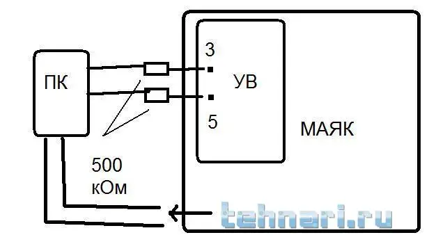

АЧХ записи можно смотреть при настроенном воспроизведении , АЧХ воспроизведения при настроенной записи .
Существуют 2 способа чтобы разорвать этот круг:
- использование кассеты с тестовой записью;
- воспользоваться методикой, описанной тут.
Первый вариант предпочтительней, т.к. учитывает все возможные нюансы. Второй вариант не учитывает особенностей ЛПМ, магнитной ленты (МЛ), контакта её с МГ, но для предварительной настройки АЧХ и настройки резонанса вполне годится.

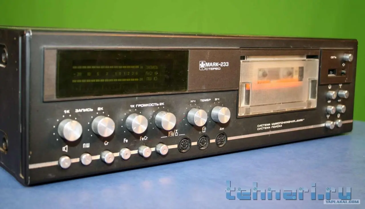

Тут у меня вопрос возник, не относящийся к теме: были ли у этих аппаратов крышки кассетного отсека?
Я просто ни на одном не видел, поэтому и считаю, что их не было в принципе..
Сам себе отвечу-оказывается, были...
Но я НИ НА ОДНОМ их не видел))
Я видел. Такая... Из оргстекла. В верхней части был выступ. В нижних углах были углубления, за которые она вставлялась и извлекалась.
UPD. Вот она:

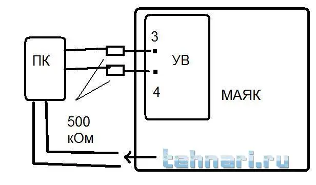

с выхода компа ( генератор) подаётся на вход УВ через 500 кОм , с выхода магнитофона на вход компа (осцилограф)
Это делается для обеих каналов? Т.е. один канал генератора через 500 кОм в точку 3 по схеме (вход одного канала в УВ), второй канал генератора через 500 кОм в точку 5 по схеме (вход второго канала в УВ)?
Я верно на схеме изобразил? И ещё поясните-вход УВ и линейный вход-это одно и то же?

Ошибся-вместо 5 написал 4 на схеме.
вот так правильно.
    8.2 KB · Просмотры: 116
Итак, я одновременно должен запустить 2 программы: генератор и осциллограф?
У моего крышечка сохранилась. Она никак не крепится к корпусу магнитофона, потому у большинства пользователей теряется или падает на пол и раскалывается. Но это не "ходовая часть", потому не сильно важна.
