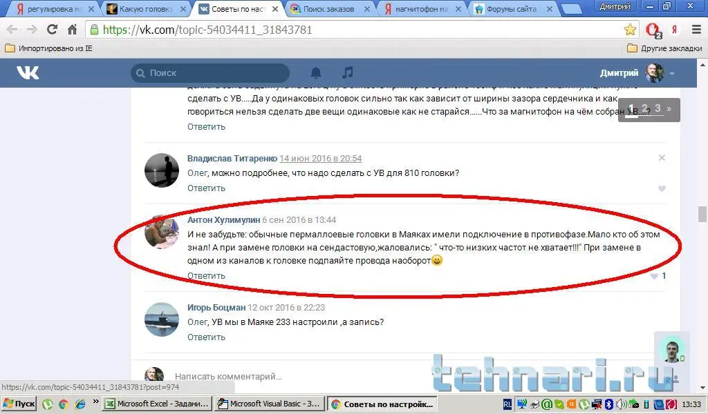

?какой-то противофазе.
Есть такое дело. На моём тоже так было. Очевидно, какой-то технолог получил премию за рацпредложение.Друзья мои, неоднократно наталкивался на информацию, что "родная" головка на "МАЯКАХ" с завода подключена в какой-то противофазе.
Тут нужно с помощью "пальцометра" определить какие провода являются входами при воспроизведении и запаять их как положено, в одной фазе.Я при замене головки попарно поменял провода местами.
Правильно ли я сделал?
