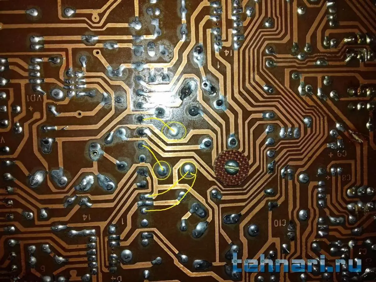

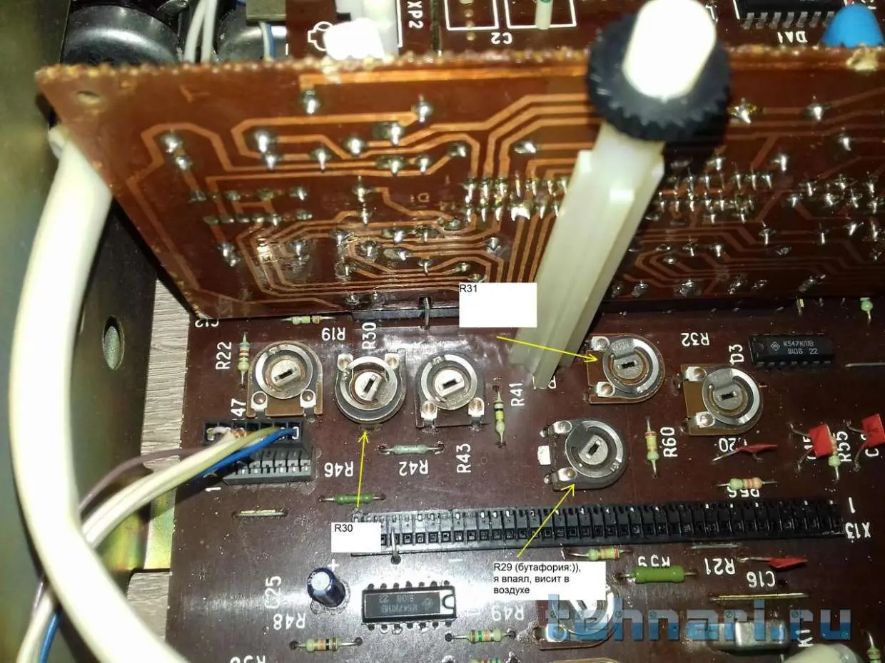

На этом фото показан и впаянный мной в отверстия R29 (бутафорский)))
Так поясните мне-как осуществляется регулировка обеих каналов одним резистором?
И как выйти из этого положения?
А проследите по дорожкам на какие контакты разъёма УВ подключён R30
сейчас 91 года резистора нет.
Вот и мой 91-го года...
Эпидемия, наверное))
Ни на какие-на плате УВ просто нету ножек, входящих в соответствующие гнёзда на общей плате.
Как то так , и посмотри, чтобы на плате У В стояли R13 R20 R18 R19.
Миниатюры
Это я проследил, только с платы УВ нет ножек в эти гнёзда)
Ни одного из указанных резисторов нет, только отверстия под них.
Впаивать номиналы согласно схемы?
Все по 130 кОм.
Впаивать?
Здесь нет R29 иR30 как в схеме , а где на основной плате R30
В смысле-этих резисторов нет на общей плате?
Вот как это выглядит у меня.
    121.2 KB · Просмотры: 549
Под R13 R20 R18 R19 на плате УВ есть отверстия. Так надо в них впаивать по 130 кОм или нет?
Но у меня же на общей плате R30 есть, а R29 не было.
Что-то я совсем запутался...
Т.е. просто "положить на это свой тяжёлый взгляд"? :))
У меня есть предположение, что на пермаллое цепи ВЧ-коррекции были неэффективными и их убрали за ненадобностью. Кстати, проверьте как (куда) подключен R30. Возможно, на плате УВ вместо R29 стоит перемычка (или постоянный резистор).
Для сендаста эти цепи становятся актуальными, их нужно восстановить.
Если честно, я бы переделал весь УВ на современные ИМС - уж больно он шумный. Схема Н.Сухова (Радио №6 1987) туда прямо сама просится.
