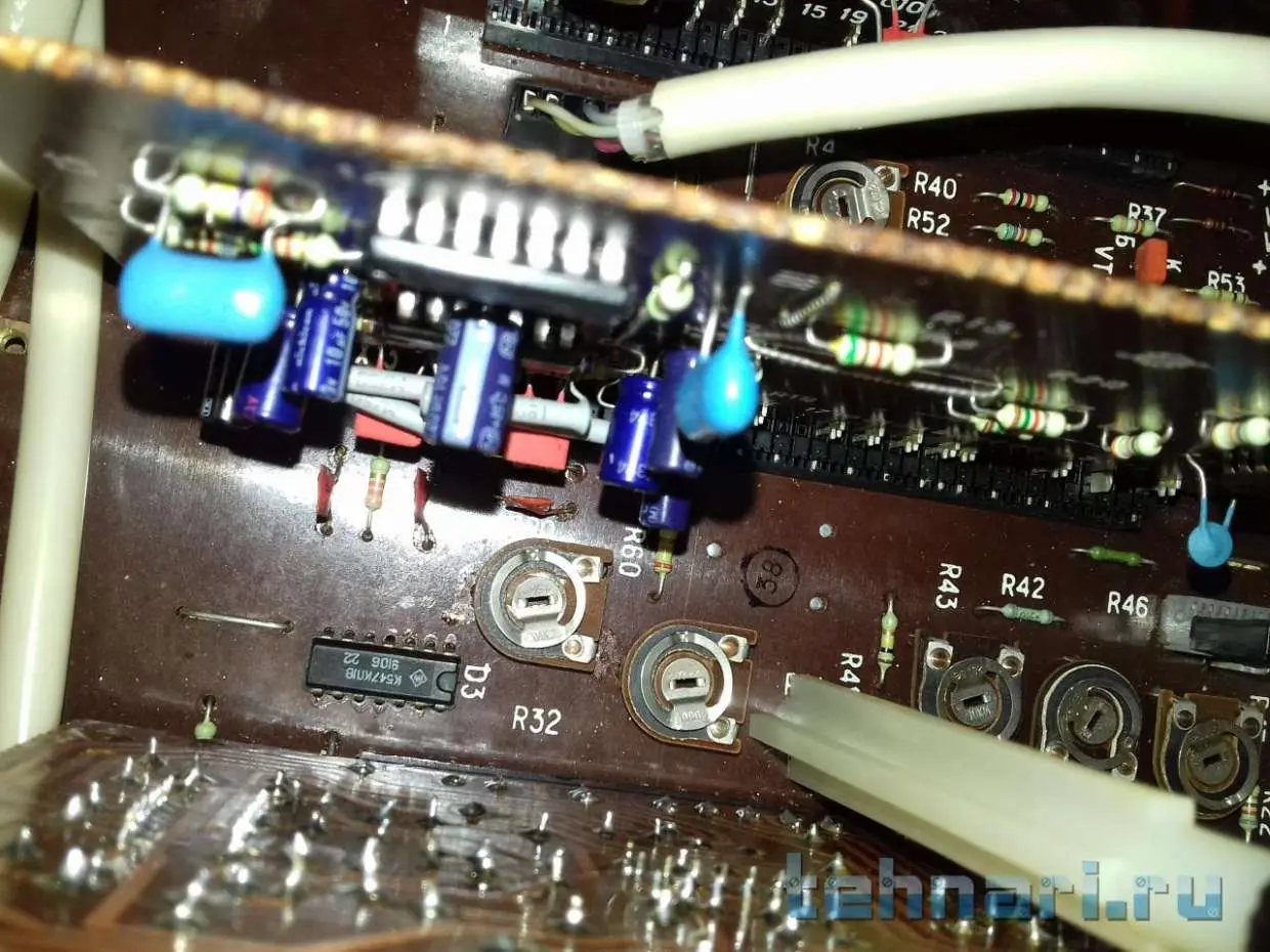

Друзья мои, в моём аппарате вроде как отсутствует подстроечник R29 на плате коммутации...))
На том месте, где он должен быть, стоит штампик с числом 38.
Аппарат был под всеми пломбами на момент попадания в мои цепкие руки)
Как это можно понимать?
Очень просто понимается.
В своё время, кто-то на заводе изготовителе подал рацпредложение, посчитав, что этот резистор не изменит режимы работы аппарата. При этом получив хорошие деньги, учитывая массовое производство изделия.
Тем более, что на всех схемах ширпотребовских аппаратов присутствовала надпись, что завод оставляет за собой право изменять схему, не влияя на качественные характеристики изделия.

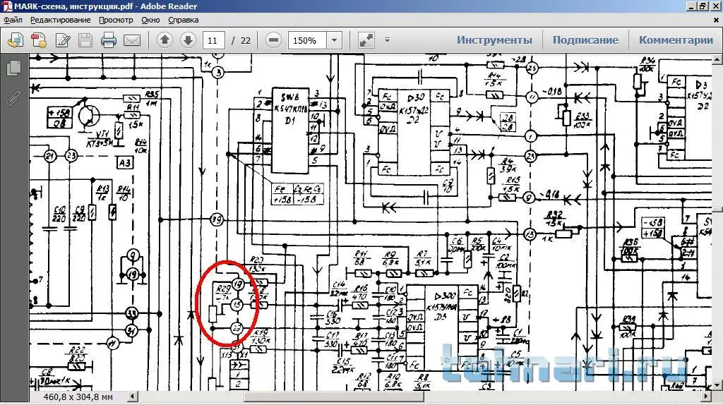

Опять не понял-если резисторы R29 и R30 осуществляют поканальную коррекцию воспроизведения и если один из них отсутствует-то как выполняется эта коррекция в одном канале?
И если я его впаяю-к чему это приведёт?
Также на плате коммутации в моём аппарате отсутствует микросхема D2, хотя на схеме она указана...
сам себе отвечу-монтажные отверстия под него висят в воздухе))
тогда как одним резистором регулировать 2 канала?
...тогда как одним резистором регулировать 2 канала?
А никак. Типа, и так сойдёт. :)
Резистор необходимо впаять. У меня он есть (аппарат декабря 1986 г.в.) и без него АЧХ воспроизведения никак не отрегулировать.

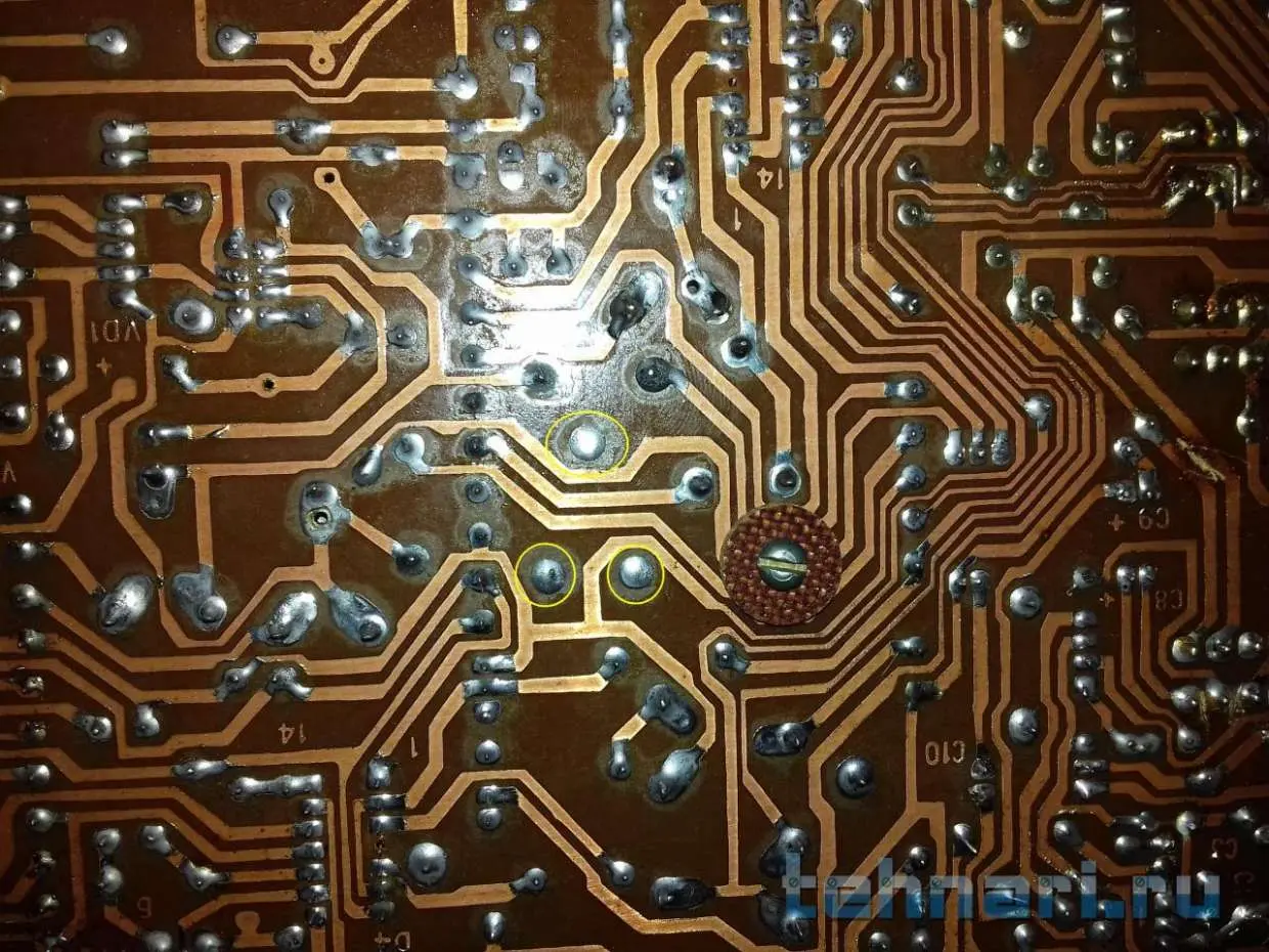

Поглядите на фото-куда его впаивать?
*монтажные отверстия обведены жёлтыми кружками
    151.1 KB · Просмотры: 253
Они "висят в воздухе".
Или впаивать проводки от них согласно схемы?

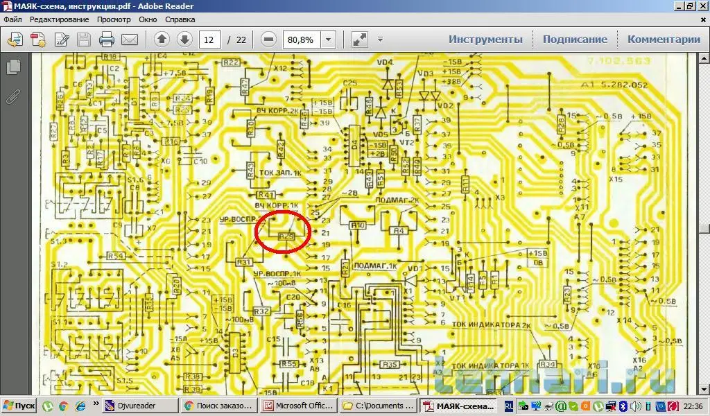

А на плате УВ имеются соответствующие контакты?
Если да, то можно запаять недостающие дорожки проводками.
Почему речь идёт о плате УВ? Это плата коммутации (общая плата).
Я в курсе.
Но сигнал на R29, R30 поступает с платы УВ.

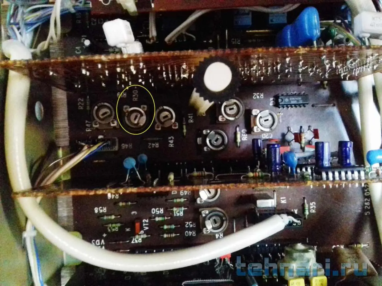

    108.7 KB · Просмотры: 3,784
В принципе никто не запрещает впаять резистор и допаять проводки до точек соединения с платой УВ.
Но почему он изначально отсутствовал?
Ерунда. На плате УВ даже нет ножек, которые выходили бы на точки соединения с этим резистором.
Что делать, шеф?:)
Судя по фото платы #50 у вас и R30 нет!
