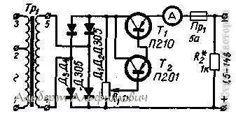

Какую схему лучше взять для ЗУ?
Какую взять схему из предложенных ?
Делаю зарядное на базе силового трансформатора ТС-180-2 , хотелось-бычто бы можно было регулировать АМПЕРЫ ( добавлять и убавлять) .
Может кто-то свою схему даст.
Если хочешь амперы регулировать, то бери первую. Только не забудь найти приличный радиатор. Я бы еще ввел защиту от короткого замыкания. А то будут у тебя транзисторы гореть, если что. Но для себя я бы эту схему не стал собирать ( из - за перечисленных выше причин ). У меня два зарядных устройства, и оба собраны по схеме 2 . Уже лет двести пашут, и ничего.....
Хорошо . А как по поводу третьей схемки ?
    73.5 KB · Просмотры: 6,571
Вот мне интересно... А где Вы собираетесь брать транзисторы П201?
Да и диоды Д305 сейчас найти будет не просто.

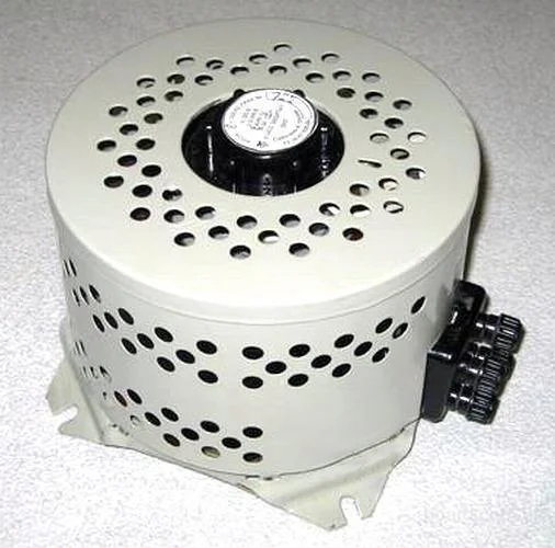

трансформатор + четыре диода и всё, больше ничего не надо.
имхо.
    39.5 KB · Просмотры: 345

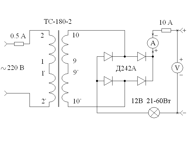

Да конечно гадать сложно,но все равно ток нужно ограничить по любому.
В таком случае сильно разряженный аккумулятор будет потреблять очень большой ток, который может сжечь диоды моста и даже обмотку трансформатора. Нужен мощный резистор на 1-2 Ома ограничивающий максимальный ток.

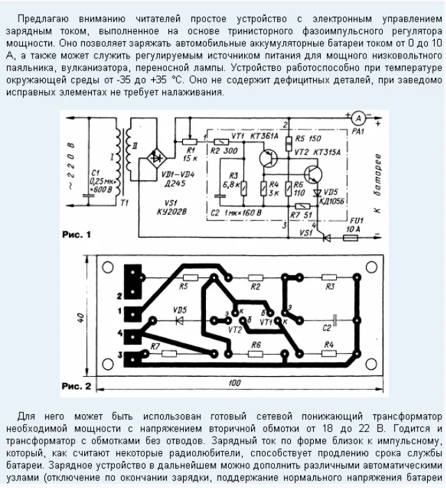

Устройство с электронным управлением ,зарядным током.
Может ТС-180-2 и не хватить ...
на 55 А хватает свободно.

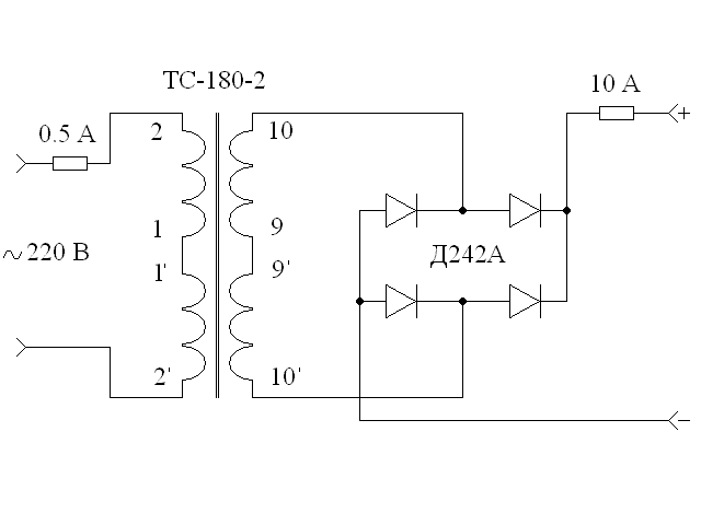

kna72, много раз собирал по такому варианту и уже много лет автовладельци знакомые заряжают этими зу акб и нет никаких проблем.

Согласен,но неужели обмотки ТС-180-2 ,при их родном сечении, выдадут 5А?
..будет достаточно 10 ампер зарядного тока, а ТС-180-2 вполне с этим справится.
Я бы не рисковал с вполне..!
Если ты так собирал, то это не значит, что так и должно быть. Даже при случайном замыкании проводов - диодам моста кранты.
А чего ты так испугался?
НУ 10 Ампер это приврал чуток наверно,а вот с 5 Амперами легко.СМОТрим даташит.
так же много раз видел как проверяют работает или нет зу касанием моментальным клемм и ничего, работает зу.
