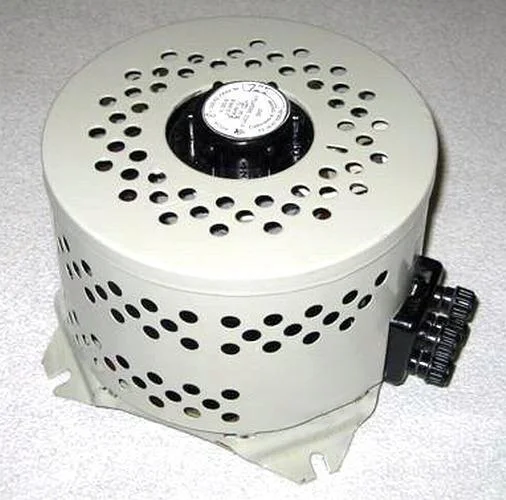

Ток можно регулировать ,подключая параллельно еше лампы или меняя их мощность, как на схеме, от 21 до 60Вт и более.
Или как я писал выше ,по первичной обмотке ЛАТРом.

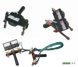

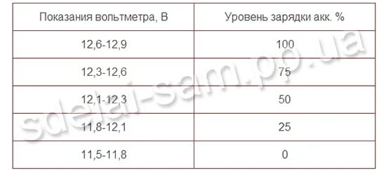

Основным показателем заряда нормальной батареи это нагрузочная вилка и плотность электролитаhttp://s003.radikal.ru/i201/1102/bc/cd31ccc40f5c.jpg
    8.8 KB · Просмотры: 145
Вилка это хорошо , и она у меня есть только на те старые розборные АКБ ( СССР) , а на 12 вольт нету.

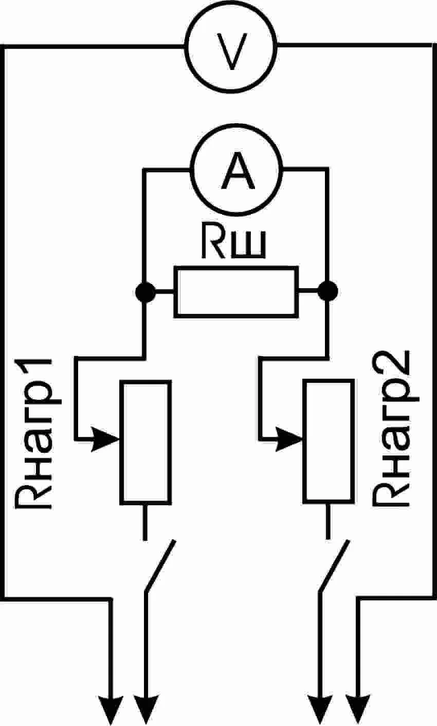

Ток все равно меряется на каждой банке ,отдельно,а на напряжение добавить дополнительное сопротивление в цепь вольтметра и протарировать по другому нормальному (тестер)приборуhttp://www.interbalt.webservis.ru/index.htm?/obschee.htm
Нагрузочная вилка своими руками
