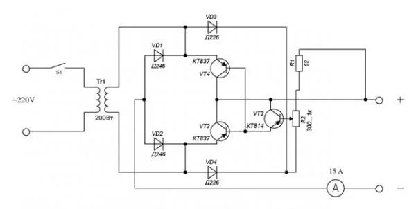

Вот мне интересно... А где Вы собираетесь брать транзисторы П201?
Да и диоды Д305 сейчас найти будет не просто.
Может соберем что-нибудь из современного... на МК?

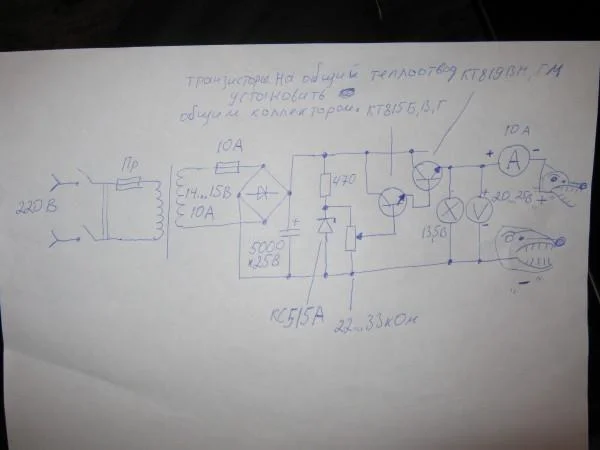

Я тоько за то чтобы был нормальный зарядник.
Ребята простите я неуточнил сначала темы что буду заряжать .
Зарядное надо для АКБ 60Аh.
Хотелось-бы собрать нормальное ну хотя-бы с минимальной защитой .

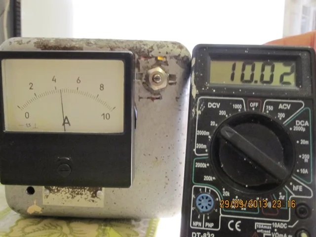

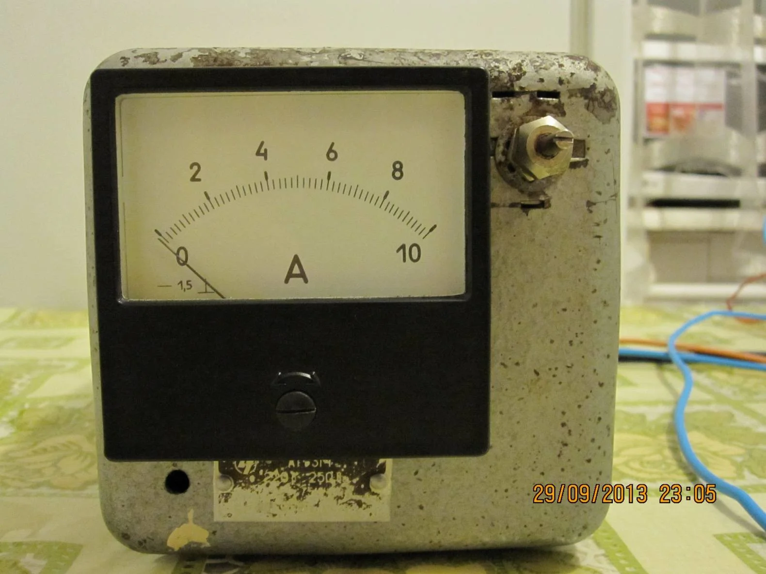

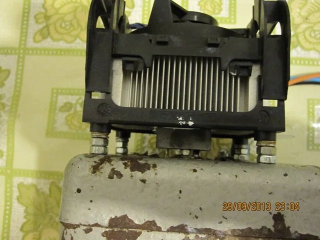

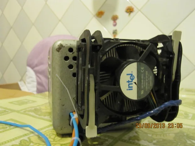

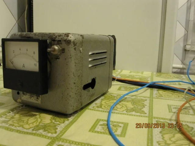

Сегодня собрал зарядное по вот этой схеме но без вольтметра , собрал в корпус от старого трансформатора , диодный мост поставил сзади на кулер от компьютерного процесора как на меня то для домашней зарядки сойдет .
Посмотреть вложение 153871 на выходе поставил предохранитель на 10 А , Еще втулил резистор на 10 кОм для регулировки но так и неподключил ( не знаю как ) ,вместо диодов Д242А поставил готовый
Диодный мост КВРС 5010 ( 1000V, 50A ) все заработало .
но чтото мне неноавиться что он выдаёт 9.5 -10.3 вольта с подключенной лампочкой на 55 w. Выдал 4.4 А Для зарядки это неточто мало а это кретичное напряжение
Или может когда подключу к АКБ то все будет нормально?
Схема не отображается.
Если резистор стоит во вторичной силовой цепи ,он должен быть проволочный и мощностью 50-60Вт.
но что то мне не нравиться что он выдаёт 9.5 -10.3 вольта с подключенной лампочкой на 55 w. Выдал 4.4 А Для зарядки это не то что мало а это критичное напряжение
Какое напряжение без нагрузки?
Сегодня гоняю зарядное .
Без нагрузки 11.4 v , 0 А.
С подключенной лампочкой на 55 w составляет : 10.04 v ? 4.2 А.
С подключонным АКБ НА 60 Ah :(напряжение скачет в пределах 14.7 -15.3)
- вот пример 2 А , 15.1 V
- 3 A . 14.8 V ( когда падают амперы то поднимаеться напряжение)
Сейчас заряжает стоит на 3 А и 14.8 v АКБ кипит не сильно только побулькивает (єто радует) а вот когда больше 15 v то ненравиться мне..
Резистор на ППБ-1В 9201 , 10 кОм .А как его правильно подключить ?

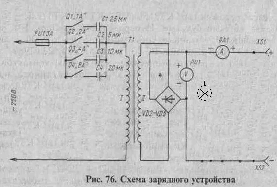

Вот схема :sxema2_640.GIF
Что-то не грузит схему , коротьше делал я по простейшей схеме : ТС-180-2 , Диодный мост КВРС 5010 ( 1000V, 50A )вместо диодов Д242А, амперметр 10 А. на выходе предохранитель на 10 А .
Поставил Резистор ППБ-1В (проволочный ) но не подключил так как незнаю как подключать . Подскажите , подключу.
Диодный мост вынес за корпус и в качестве радиатора использовал кулер ро процесора с радиатором( охлаждение обалденное)
Сейчас смотрю на приборы показывают 3.4 А И 15.04 V ,хотя 10 минут назад было 2.2 А И 14.7 V , МОЖЕТ СКАЧЕТ ИЗ-ЗА ТОГО ЧТО УБИТАЯ БАТАРЕЯ ?
