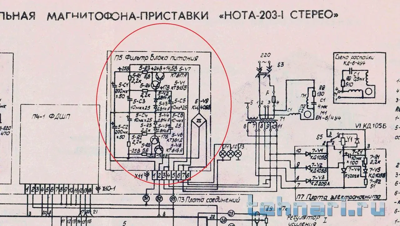

С лентопротяжным механизмом разобрался, все работает, но вот не задача, не могу проверить воспроизведение - нет звука вообще, ни в одном из каналов. Пробовал и через линейный выход, и через наушники (конденсаторы поменял в плате усилителей наушников и индикации), голова может наисправна, как её можно проверить? Или как отрегулировать её?
Начните с проверки питающих напряжений в БП. НА выходе должны быть +/- 15в.
Поменял конденсаторы в блоке питания реакция ноль, будем менять дальше конденсаторы.
Так вроде уже заменяны
А что будет дальше, когда абсолютно все конденсаторы будут заменяны, а реакция - ноль?

Берём схему, тестер и делаем измерения в контрольных точках начиная с блока питания.
И при чем здесь конденсаторы? В любом мафоне есть коммутация запись — воспроизведение. Её проверил? А то как что, так сразу менять конденсаторы. Выяснить работоспособность УВ не сложно: нужно слушать не на линейном выходе, а на выходе непосредственно УВ.

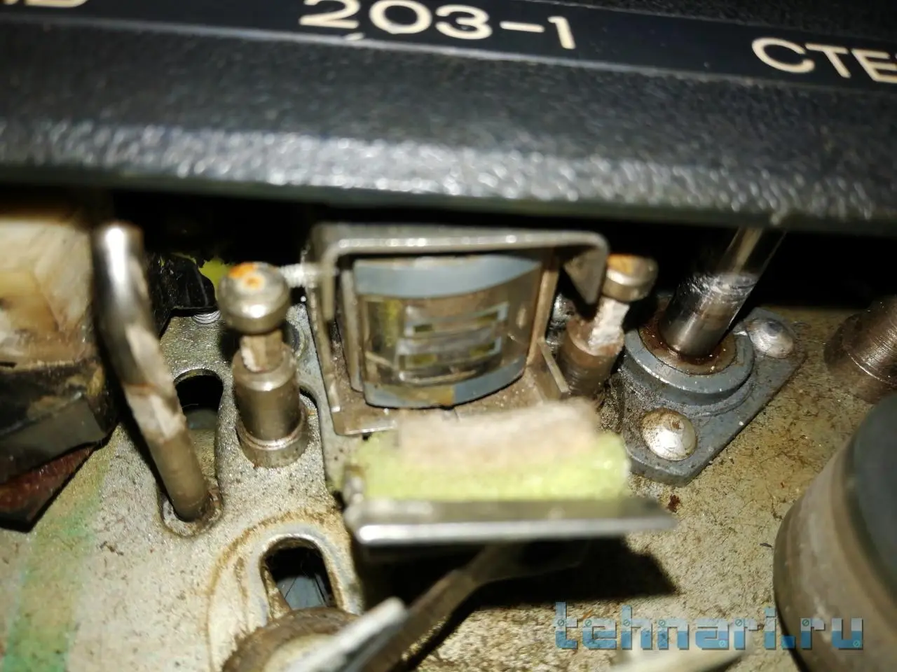

Значит поменял весь сухостой, аппарат ожил, но при воспроизведении ленты, одни низкие частоты голоса вообще не слышно. У меня подозрение что голова совсем убита, регулировке не поддаётся.
Голову визуально оценить. Если канава лентой пропилена, тогда конечно,менять
Вот фото головы, можно ли определить состояние
