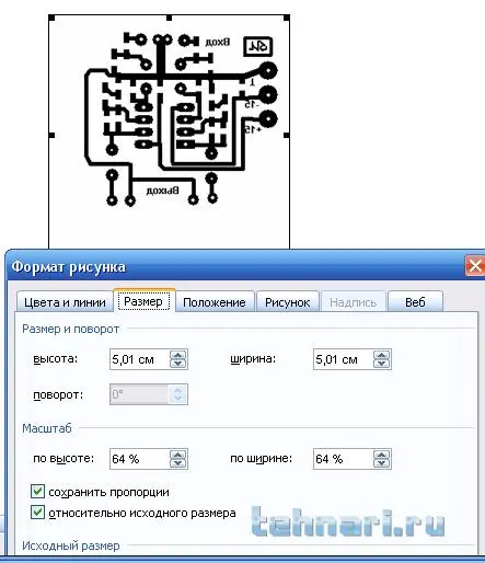

Для этих целей не обязательно покупать принтер , да и лазерные на много копий дорогие наверно и большие. Я распечатываю на работе ,думаю и в канцтоварах где "ксерокопию" за деньги делают можно распечатать пару листов. Вот только как с программкой Sprint Layout 6.0 быть ,у них она явно не установлена.
Это делается просто: Схему надо экспортировать в формат BMP или в PNG, но ни как не в JPG, тут качество плохое. Эту картинку отразить в раинте, запомнить , и поставить в доковский документ. Далее: формат/ размер, устанавливаете нужный размер. Обычно он не сходится на 0.01-002 см с исходным (0,1-0,2 мм) , но это не заметно. И можно скопировать, и размнжить на странице до нескольких рисунков.
Я так делаю, у меня нет лазарного принтера, а распечатать стоит копейки. Только со своей (глянцевой) бумагой хожу.
Кстати раинте можно добавить любой текст.
