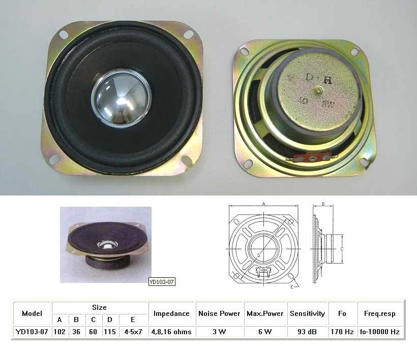

я нашел ихний сайт
а цена просто офигенная)))
    62 KB · Просмотры: 136

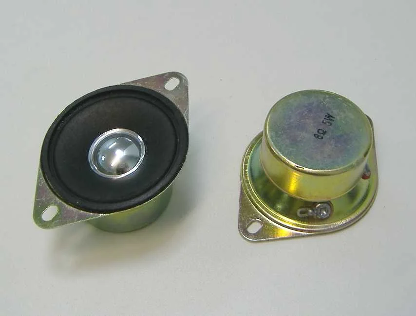

Твой тоже подойдёт, но тот, что я предложил гораздо лучше.
52 рубля
    28.5 KB · Просмотры: 311
прикольно когда все соберу и будет та же проблема... будет просто супер
А вот этот не подойдёт. И бери с сопротивлением 4 ома, микросхема допускает подключение нагрузки в 4 ома при низковольтном питании. Будет громче.
если 4ома а ват 8 ?
Сколько ватт - это второе дело, главное больше двух. А вот сопротивление влияет на громкость.

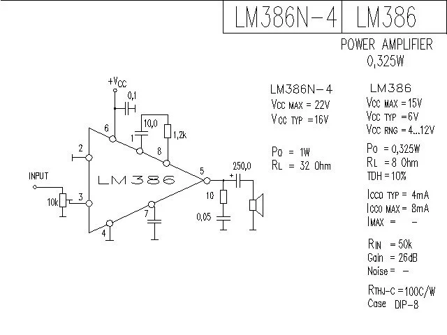

блин меня бесит эта схема нифига нимогу понять((((
    21.8 KB · Просмотры: 372
там где внизу Конденсатор (7) , резистор (10)
Так я же плату нарисовал с расположением деталей и их номиналом!
я ж плату то делать небуду.
Тогда точно фигню спаяешь.
Микросхема LM386N-4 - 2 штуки
Конденсатор 10 мкФ на 16 вольт - 4 штуки
Конденсатор 470 мкФ на 16 вольт - 2 штуки
Конденсатор 0.1 мкФ - 2 штуки
Конденсатор 0.047 мкФ - 2 штуки
Резистор 0.25 ватта 1.2 кОм - 2 штуки
Резистор 0.25 ватта 10 Ом
и это походу неправильно написано((
на схеме 3 резистора , 5 конденсаторов
Резистор 0.25 ватта 10 Ом - 2 штуки
Сдвоенный переменный резистор 10 кОм группы "B" - 1 штука.
Всё правильно. Просто я регулятор громкости не написал, думал ты сам догадаешься.
Сдвоенный переменный резистор 10 кОм группы "B" - 1 штука. а он для чего??
