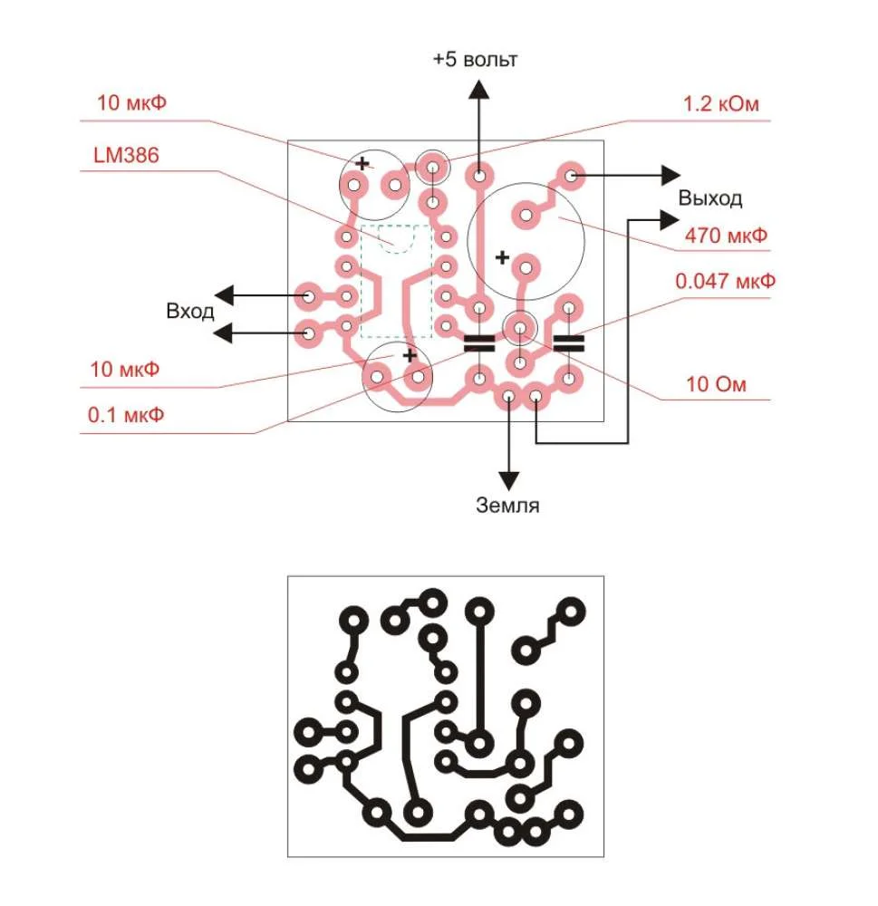

Регулятор громкости.
и куда его сувать??((
На входе припаять. На схеме указано.
а почему от входа выходит два провода?

я вот немогу понять чем отличается LM386N-4 от LM386 ??
просто ты мне написал Микросхема LM386N-4 - 2 штуки
а на схеме написана LM386 на второй схеме
Выходной мощностью.
LM386 - 700 милливатт, а LM386N-4 - один ватт.
LM386 этот делать?
Они одинаковы по схеме включения. Но покупать лучше LM386N-4.
ну а если покупать LM386N-4 разве к ней вот эта схема: ??

просто там написано LM386
Они одинаковы по внешнему виду и схеме подсоединения. Отличаются только выходной мощностью.
выход это к динамикам?
давай так я щас через паинт попробую от руки нарисовать схему а ты ее проверишь на ошибки . ок?
схема ( на стерео)
Нет, для стерео надо две таких платы сделать.
дк я знаю щас сделаю схемы две
