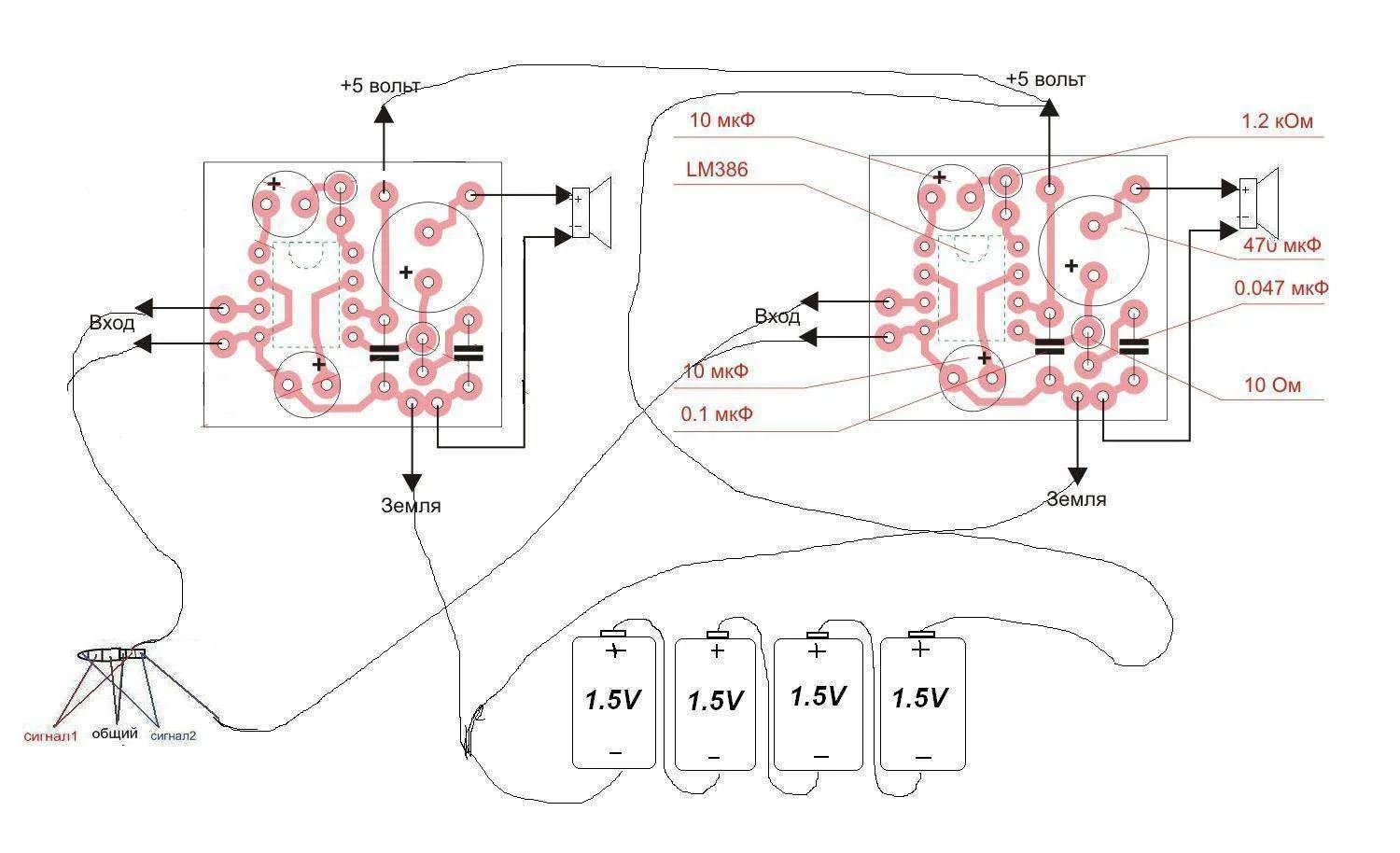

вот я набросал только думаю что неправильно сделал насчет входа просто нимогу понять почему там 2 провода идут...

Нижний по схеме вывод - это общий, их надо объединить и припаять к общему штекера.

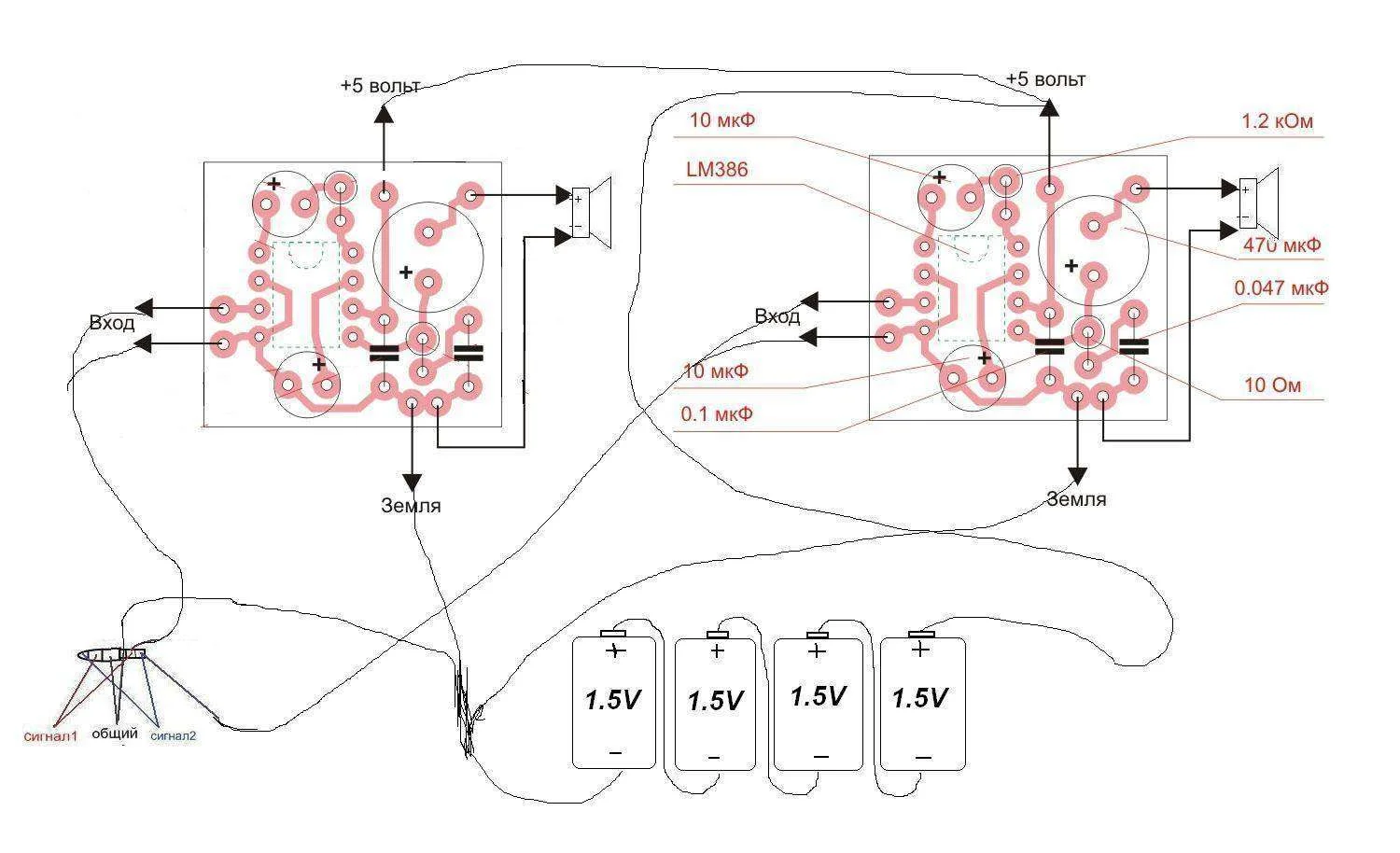

вот...

правильно?

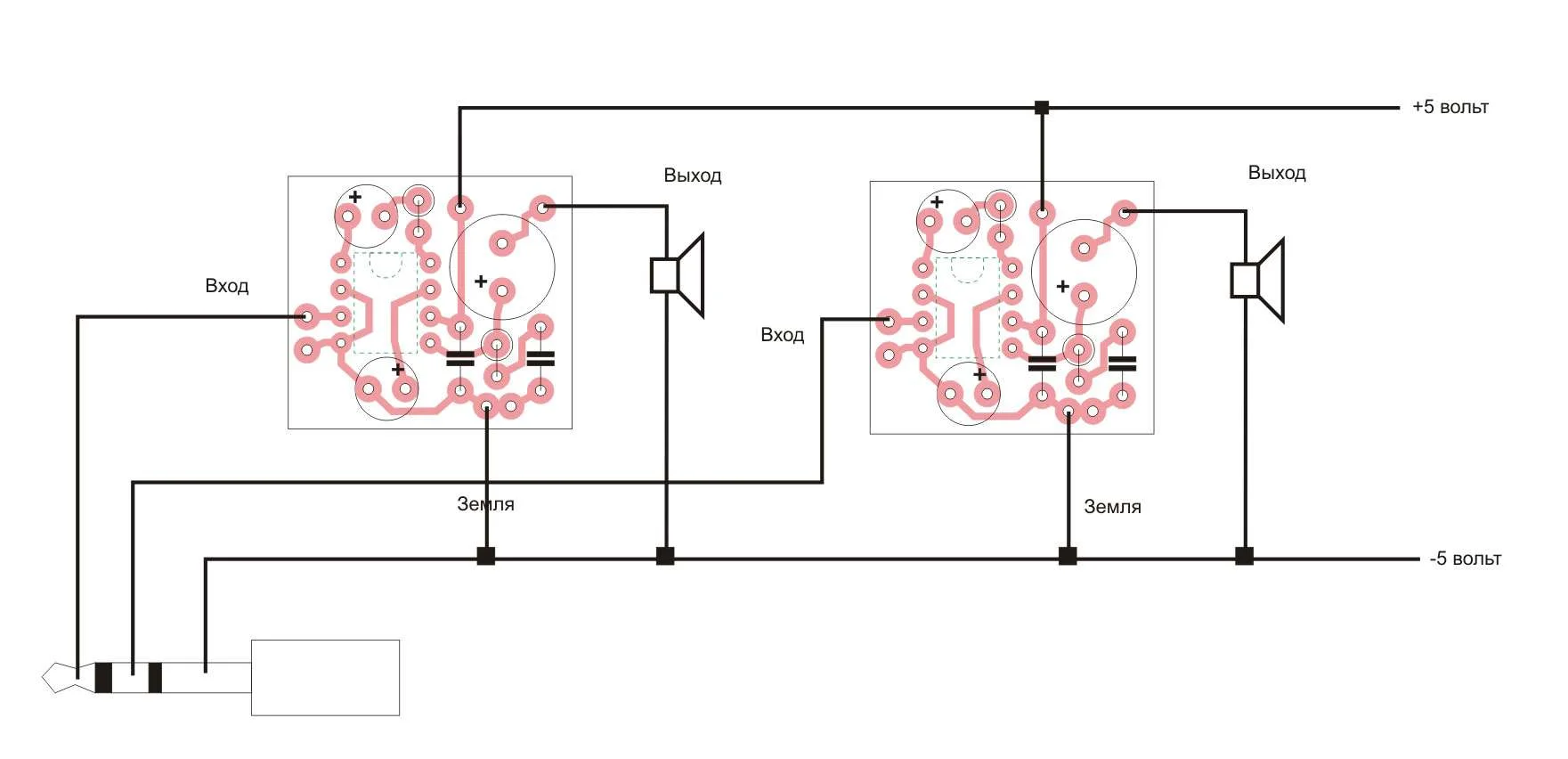

Нет. Вот схема соединения двух плат.

а куда дел около входа 2 провод и около земли там 2 выход ????
без них схема наверно работать не будет?
А ты проследи по разводке, этот провод проходит по всей плате. Ошибок в подключении нет.

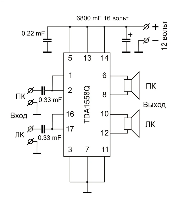

нашел на форуме вот эту тему есть какая нибудь разница между моей схемой? и какая?
    17.4 KB · Просмотры: 157
Слишком мощная, в сумме 44 ватта. Аккумуляторов не напасёшься.
все таки одного немогу понять . вот которую я тебе показывал старую схему та которая требует большого напряжения . tda2003 она же требует не такого уж и большого напряжения вроде как от 8 до 18 вольт . А ты говоришь что ей нужно чуть ли не 220V...
