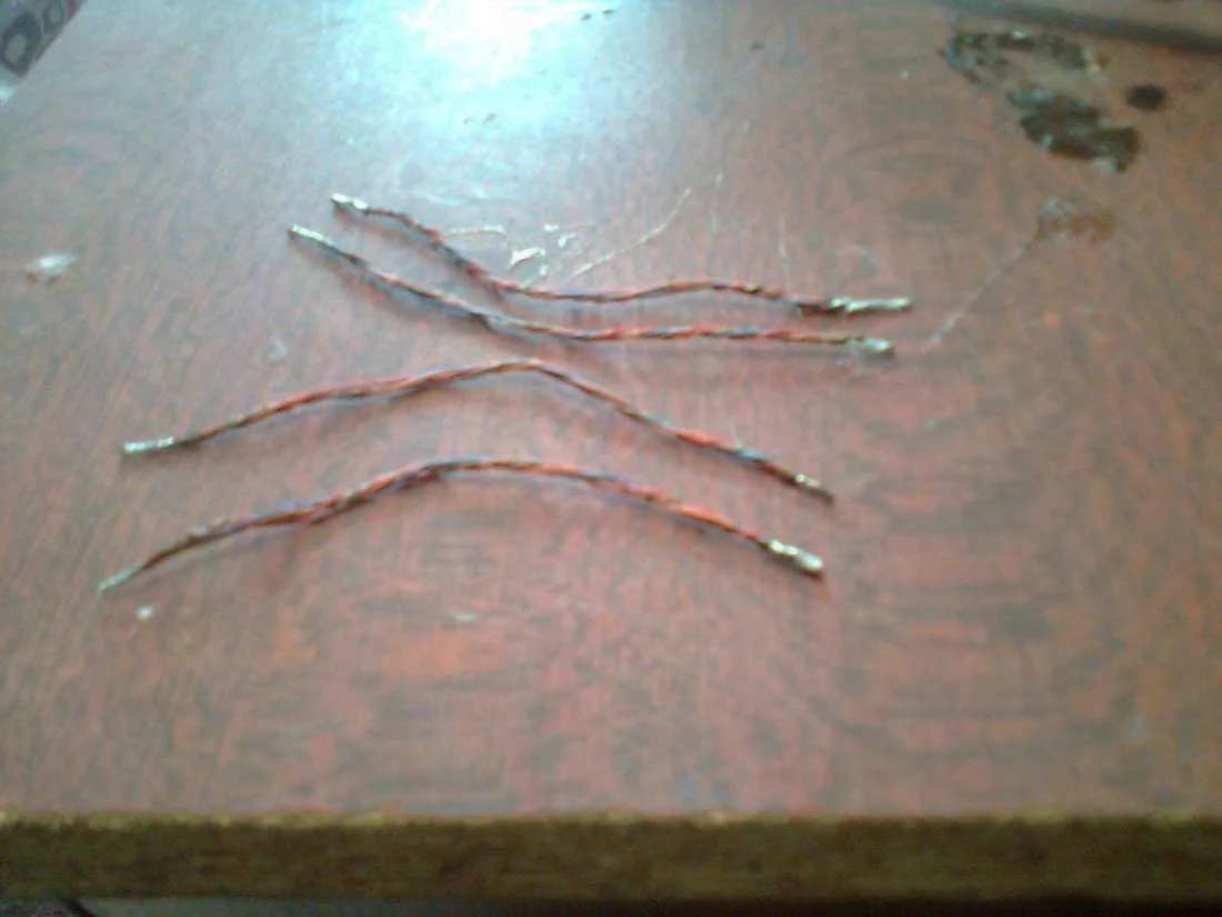

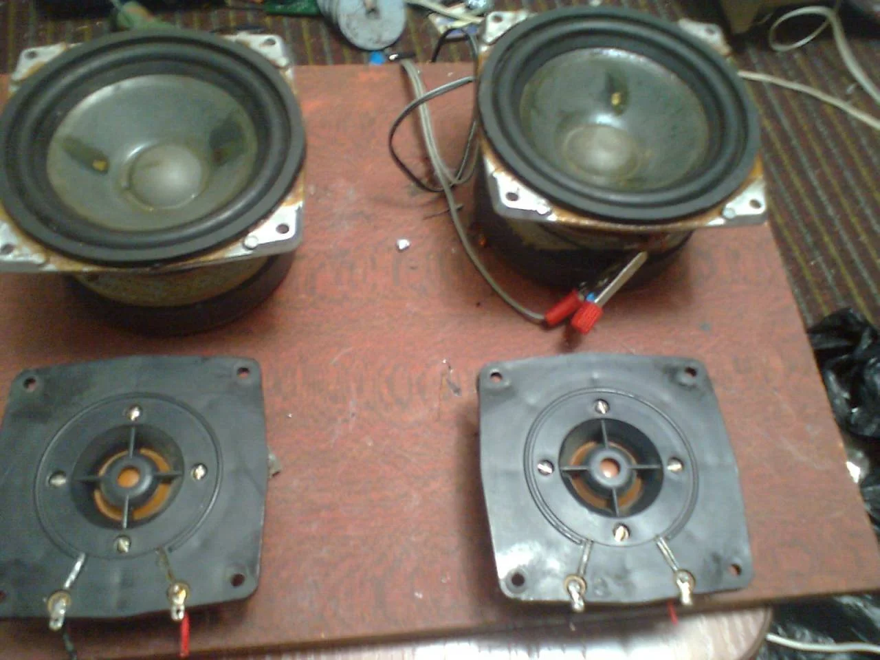

наконец то работы по восстановлению данных колонок продолжаться!!!
я смог найти динамики для них совершенно бесплатно. спасибо за это Технический форум - Просмотр профиля: cqr2k и конечно же Технический форум - Просмотр профиля: Ваня.
динамики пришли целые ничего не побилось.

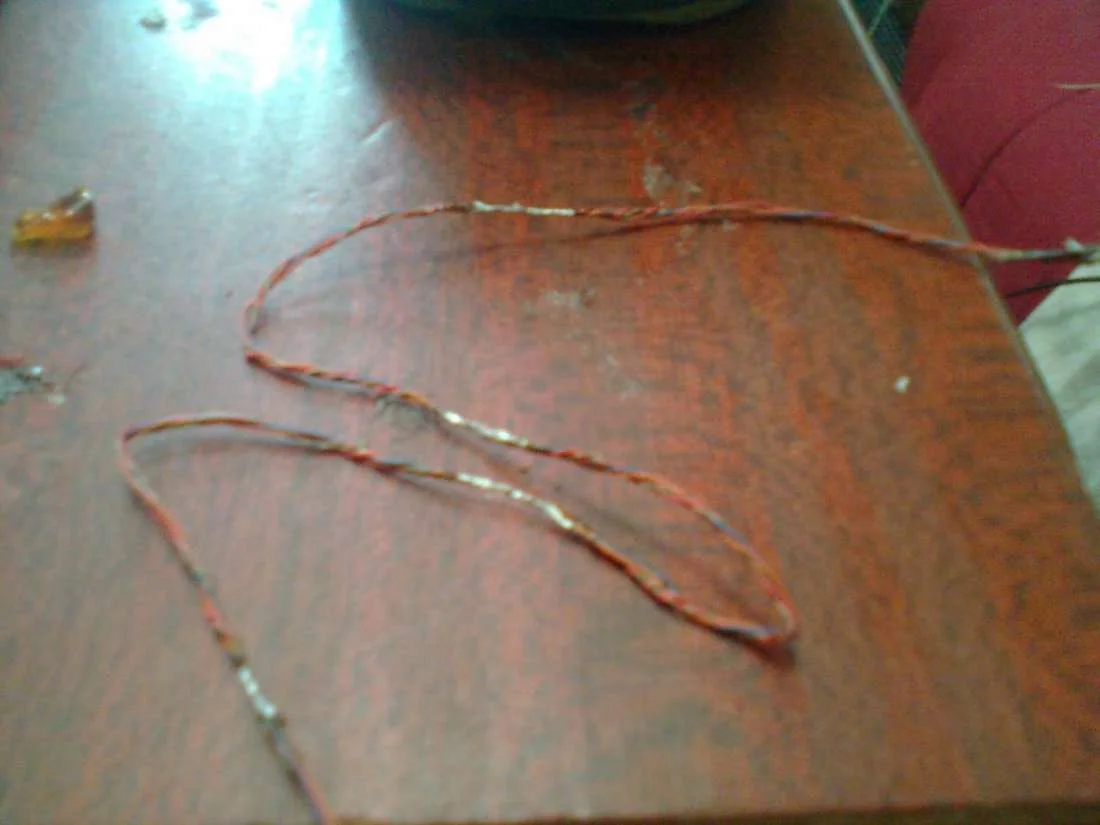

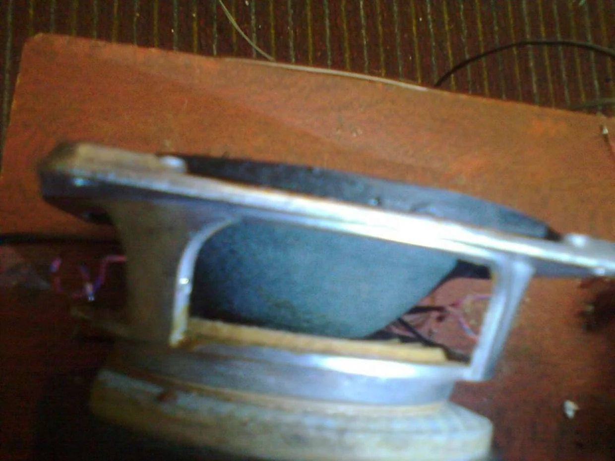

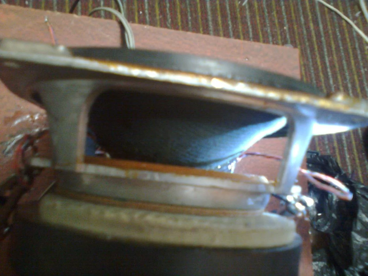

первым делом я замени подводящие на 15гд14 ,так как родные пришли в полную негодность.
подводы изготовил из старой гарнитуры для телефона.
осталось только выправить колпачок, и установить динамики в колонки.
