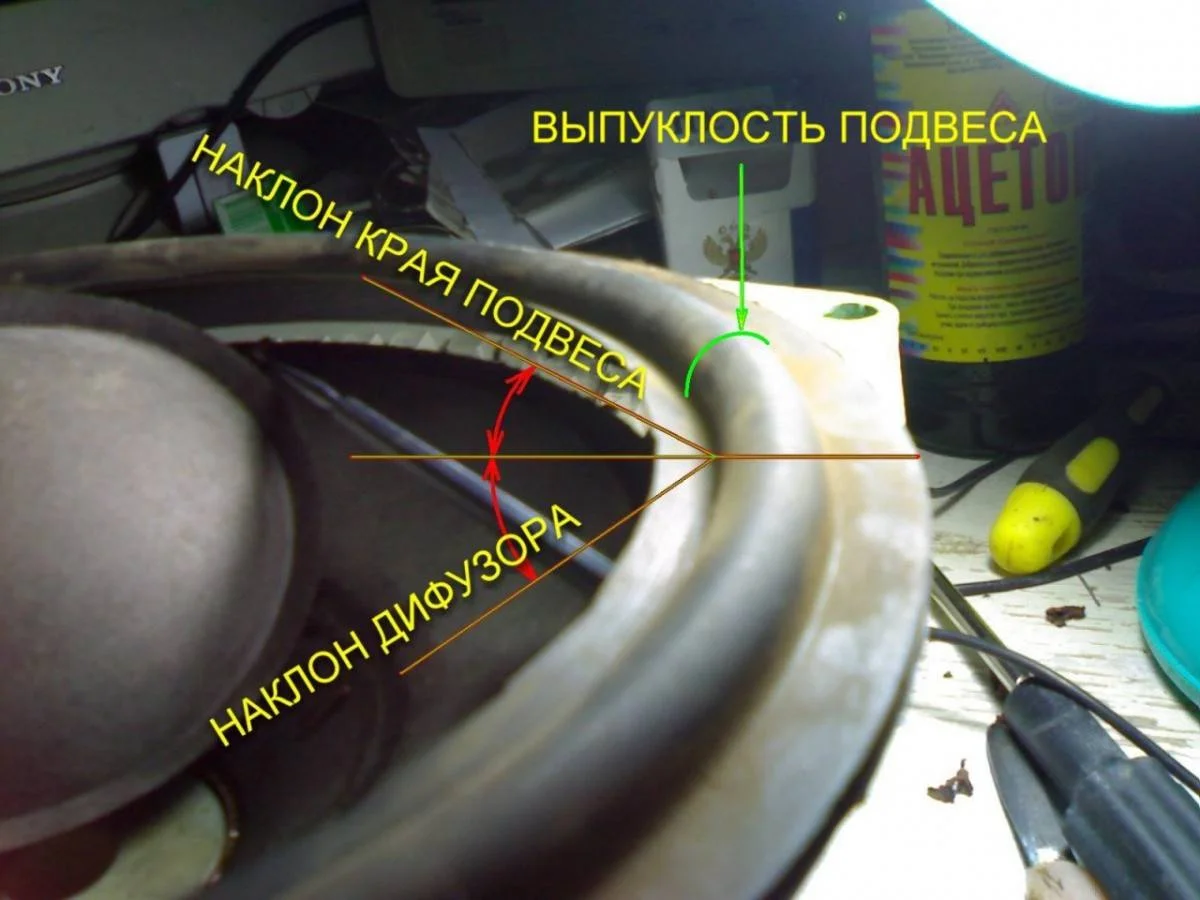

у меня есть 75ГДН-3 , есть резиновые подвесы, но теперь возникла проблема : какой стороной их клеить к динамику ?! Если выпуклость подвеса наружу , то его край не в плоскости края диффузора, а если наоборот приложить подвес, то плоскости совпадают , но смотрится как то по армянски (я армянин ,поэтому имею право так выражаться) через ж...у - через назад :)

и вопрос к администрации мне создавать тему " замена резиновых подвесов" или вклиниться в эту тему с позволения автора ??? постараюсь, всю работу по замене подвеса, отобразить наглядно

да всё правильно , у него подвес изгибом в внутрь . это такая особенность конструкции динамика.
спасибо , парни , за отклик!!! а то я всю плешь проел сам себе :) и еще вопрос : как или чем удалить остатки старого подвеса , они липкие , ацетон помог растворить и счистить их с металла , а за диффузор опасаюсь - не нарушит ли структуру картона ацетон ? в инете пишут - растворители 64..-е помогут , но в наши магазины их сто лет не привозили (клянутся продавцы), или мож посоветуете чем эту липкую субстанцию , так сказать закрепить , чтобы она стала твердой , не слоилась и держала клей ...
я ножом до живого соскрёб , так как никакого растворителя не было .
я тоже шкрябал , но липкость остается и я решился ацетоном : мочу-шкребу... вроде после просушки липкость ушла (я сперва, даже, собирался строительной грунтовкой глубокого проникновения промазать :tehnari_ru_203: ) собрался было приступать к приклеиванию, а клея то похоже и нет :tehnari_ru_325: кстати, какой клей лучше ? дома нашелся ПВА пол банки :) вот на фото показываю прогресс : края сухие, пятак из центра отклеен (тоже мочил ацетоном), набором картонок и бумажек (роль картонок исполняют старые фотографии) диффузор обездвижен и оцентрован в выдвинутом состоянии. завтра, если не найду клей, куплю. да , забыл : есть еще момент-монтаж флакон-шприц непочатый он покатит ?

я клеил клеем момент кристалл подвес сразу прилипает но минут 5 его можно ещё двигать. пва для подвеса не подойдёт а вот колпачок им приклеить можно . строительный клей для приклеивания подвесов тоже использовать нежелательно лучше какой ни будь супер клей.
лучше момент, чтоб после высыхания сохранилась небольшая эластичность

и все же я приклеил подвес к диффузору используя момент монтаж, а к корпусу силиконом строительным (по инструкции: не клеит пористые поверхности) . у нас момент кристал не нашел , вроде поют в АС амфитон 35АС-018 а там еще СЧ динамик с го..няным - рыхлым подвесом, ВЧ- "приказал долго жить" (пришла беда- открывай ворота), если и вторая АС с теми же проблемами, то плюну и буду делать саб на два ГДН , а к нему четыре S-30(в гараже лежат "ждут"реставрации) .
