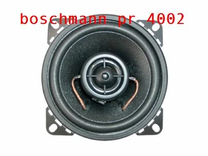

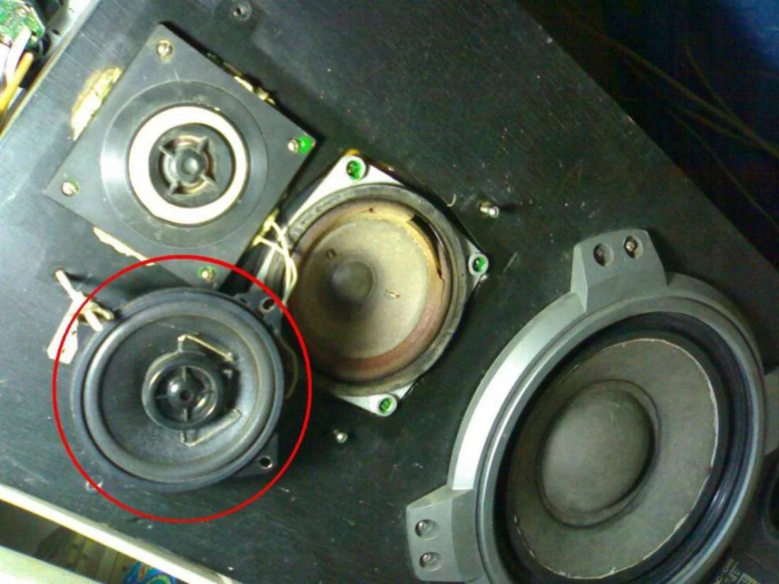

уже пробую . эти дин(ы) стояли в машине в семере в парпризе- вообще ни о чем, поэтому и выковырял, мож тут пригодятся ... пока пробую в качестве ВЧ, но в планах подключить СЧ к СЧ , а ВЧ к ВЧ , только в ломы переходник мастырить , ведь диаметры не совпадают

я свои на герметик посадил )
ну на вч они не очень
во времена перестройки был нехват запчастей и денег (их вообще то всегда не хватает) мы с корешком "крутили" дискотеки по колхозам, "выжимали" из АС больше чем нужно и спалили ВЧ , по совету бывалых : "на ВЧ 50 ватт можно применить СЧ 5 ватт", и прокатывало . но в данном случае буду разделять
ну ВЧ в С90 были хорошие, правда слабенькие, а вот СЧ не очень хороши, так что под замену.
Вот эти ваши автодины, если устраивает звук на СЧ, выкинул бы ВЧ звено и сделал колпачок (из донышка алюминиевой банки или теннисного шарика)
мои - АМФИТОН 35АС-018
есть еше авто динамики для СЧ -(потрепанные жизнью) BLAUPUNKT AL-100 (50W) 15 реальных ватт (так и написано) , вот они - ЗВУЧАТ , но опасаюсь спалить . а пищалки мне на слух больше нравятся с трехполосных SONY (тоже очень потрепанные, у одного НЧ "залег" ,СЧ порваны, но ВЧ у обоих пьезы четкие)

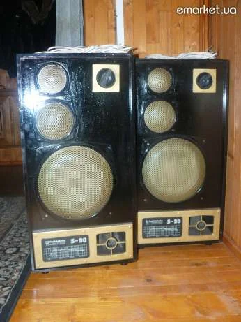

очень хотелось бы сохранить внешний вид корпуса .
так примерно прикинул объём у s-90 где то литров 70 а для фи нужно 40 литров . я так понял нужно будет чем-то заполнить корпус колонок на 30 литров ? ну распорки с герметиком и стаканом под сч потянут литров на 20 . чем заполнить остальной объём ?
тогда всё встаёт на свои места )
а внешний вид лаковое покрытие можно восстановить если да то как это сделать ? или лучше карпетом обшить
смотря для каких целей,если таскать постоянно с места на место ,то однозначно карпет+мет.уголки лучше,а если стационарно в комнате то можно шлифонуть наждачкой,и уже подготавливать к шпонировке или под самоклейку(только не китайскую на 2$ погоный метр,а хотя бы неметскую(она дороже но намного прочнее)
а если шкуркой или растворителем зачистить старый лак, и покрыть заново чёрным лаком ? сложно ли ?
так выводить сколы да трещины прийдётся всё равно,так что без шпаклёвки не обойтись
помучил гугла .нашёл перекрашенные S-90 и понял что нельзя перекрашивать решётки и ободки на динамиках . а то весь внешний вид портится . цвет им больше всего подходит под дерево . или перекраска ч чёрный или белый цвета . вот первые две фото мне понравились а следующие только вид испортили . так что я решил если найду клеить хорошей плёнкой под дерево или цветом как был или черным. или же покрасить чёрной краской не меняя цвета решёток.
