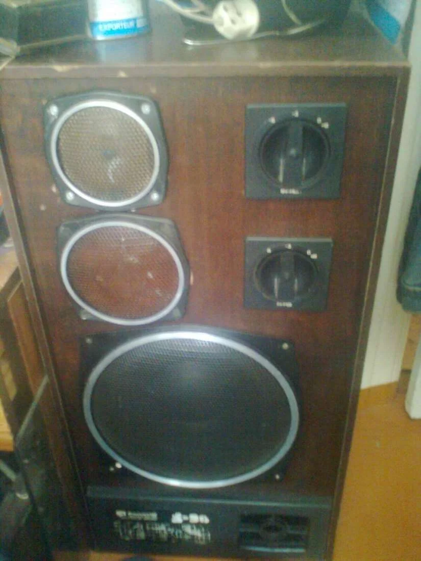

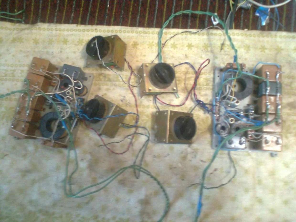

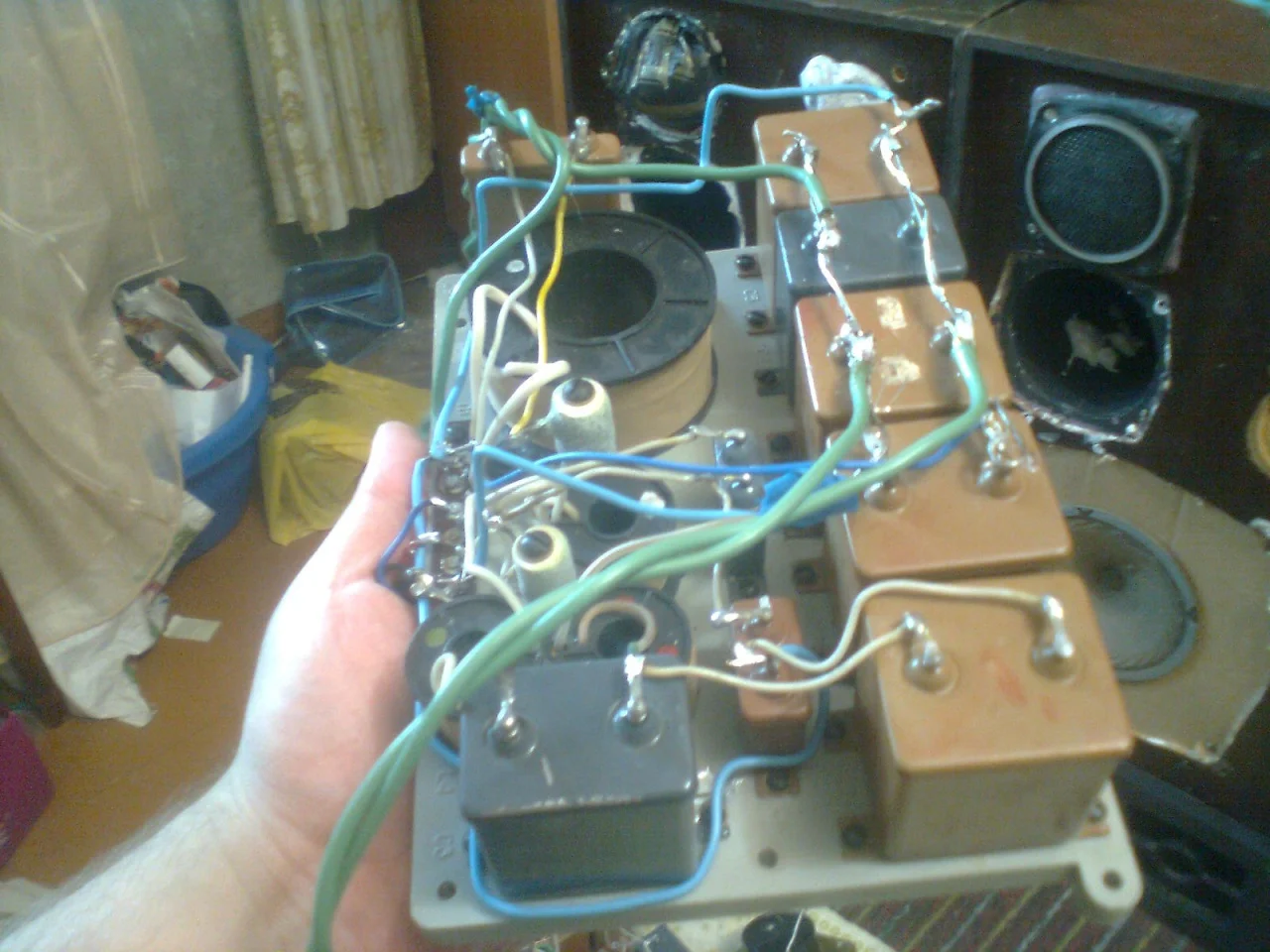

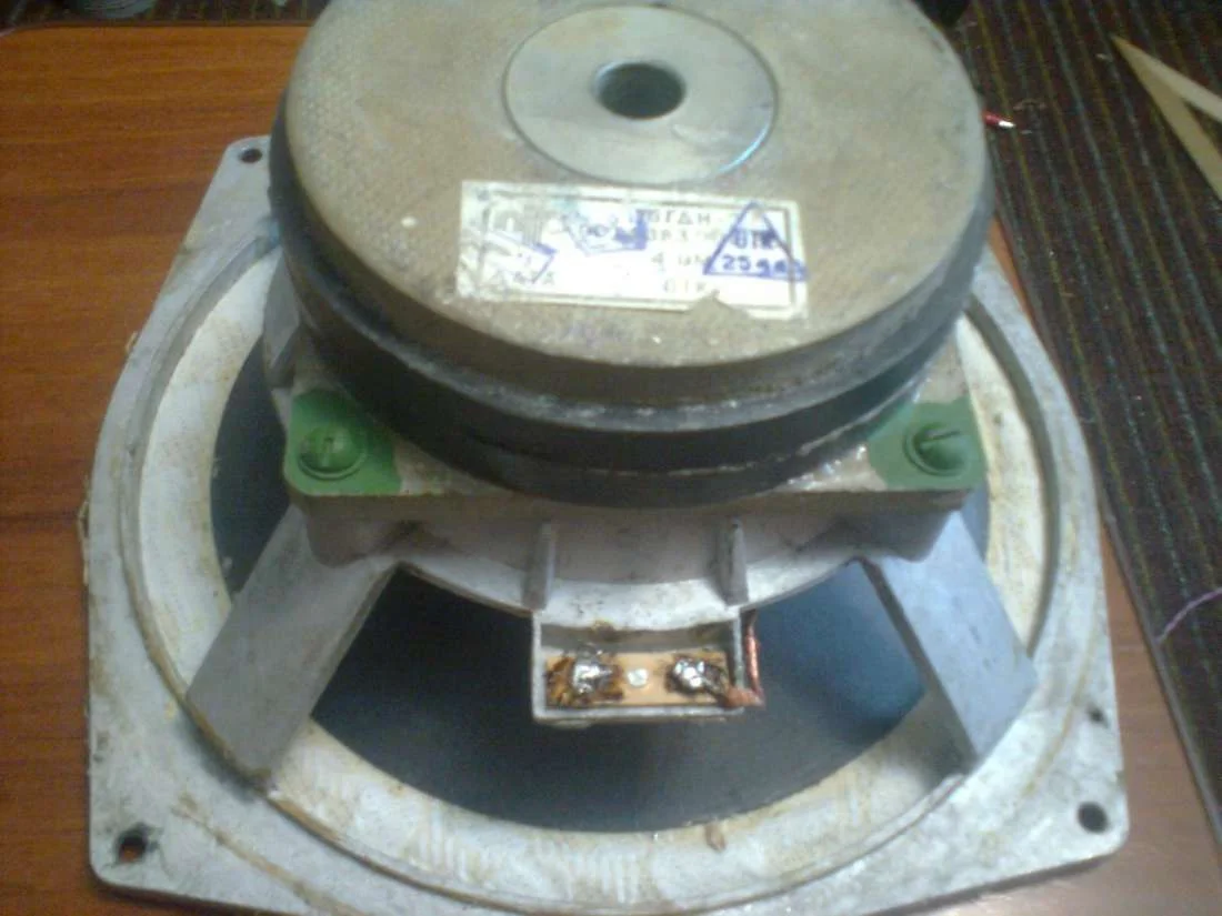

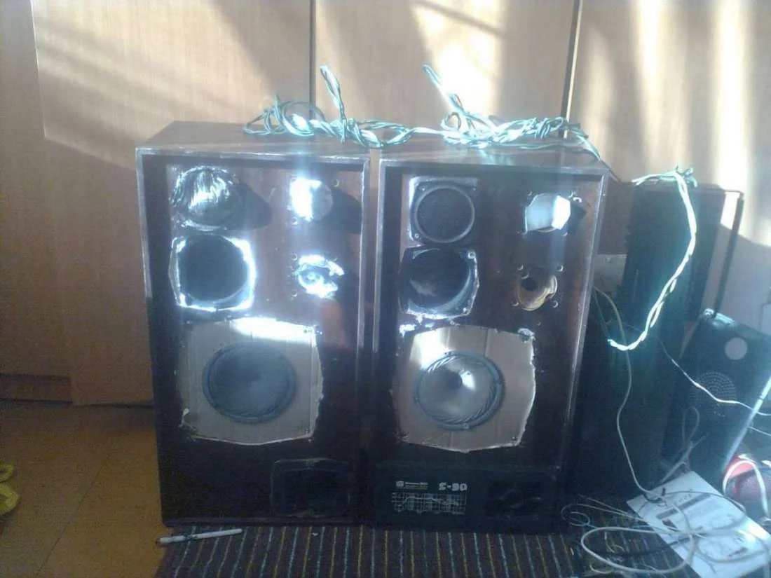

вот, собрал все сопли в кучу, вся низкочастотная часть усилена дополнительными проводами. отремонтирован переключатель сч ( он был разболтан и переключался с люфтом, из за люфта переломились соединительные провода, и сч динамик включался только на минимум.) долго думал как извлечь переключатель из колонки, оказалось всё просто. декоративная накладка держалась на липучке,а за ней были спрятаны болты.

Я провода еще поролоном обматываю (лентой), чтоб вибраций не было.
я фильтр прикрою ватой потом)

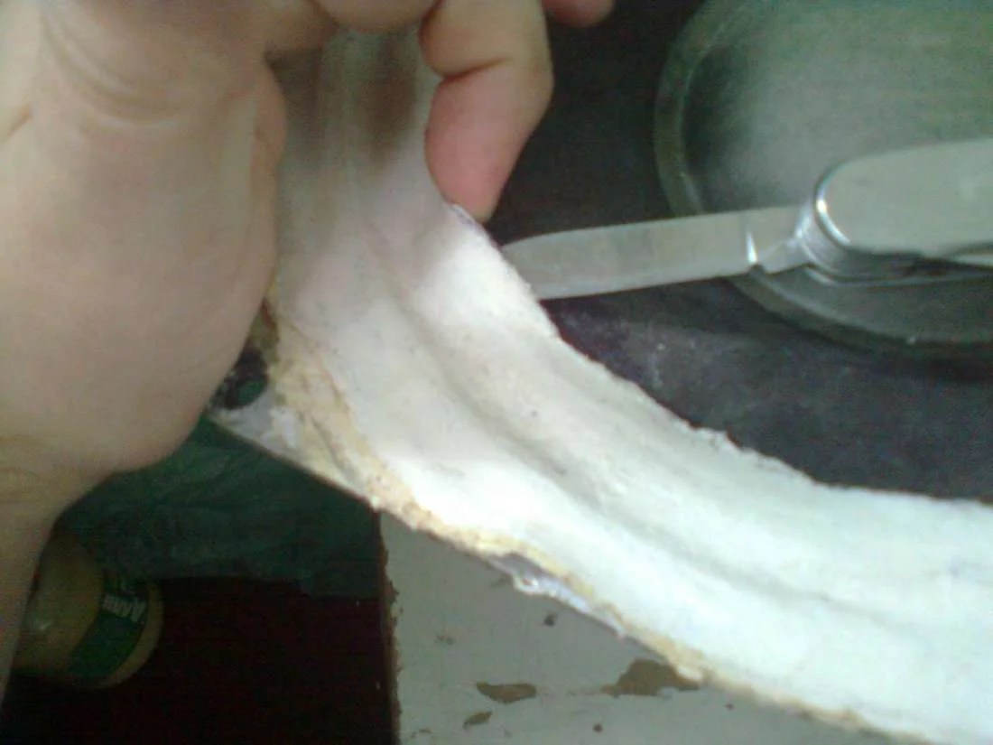

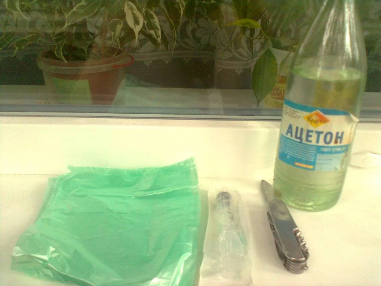

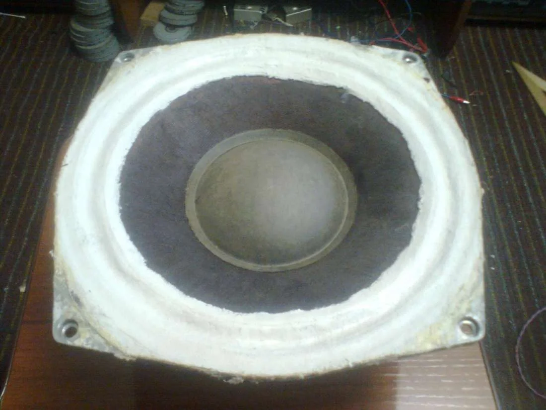

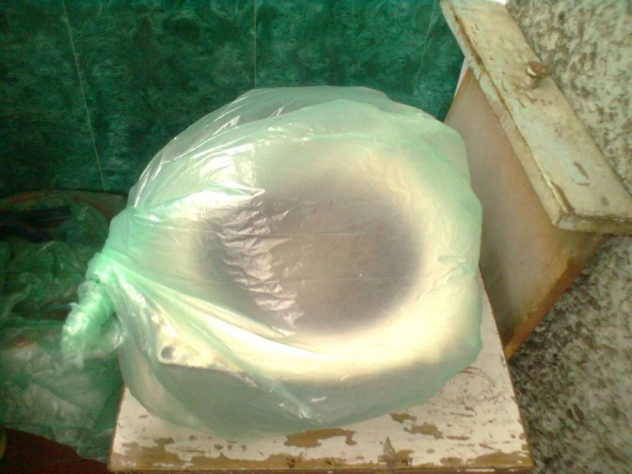

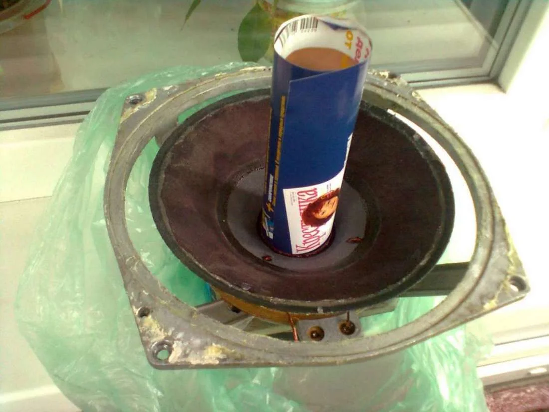

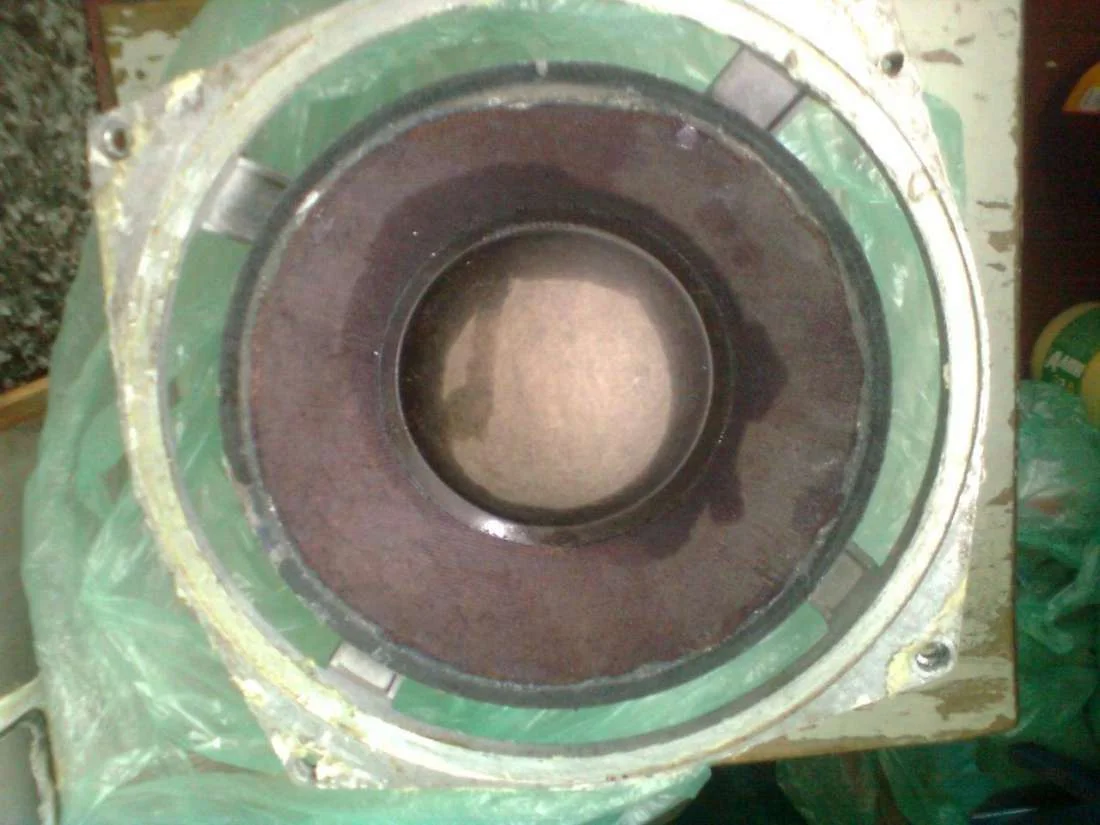

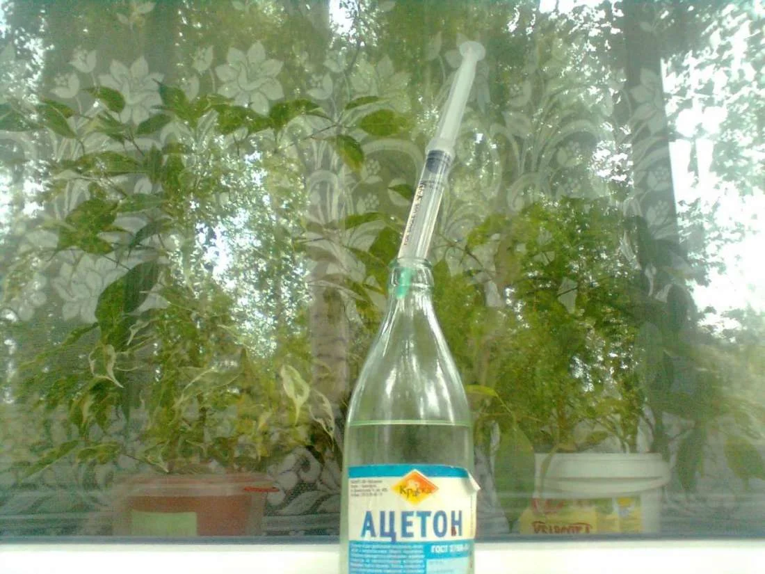

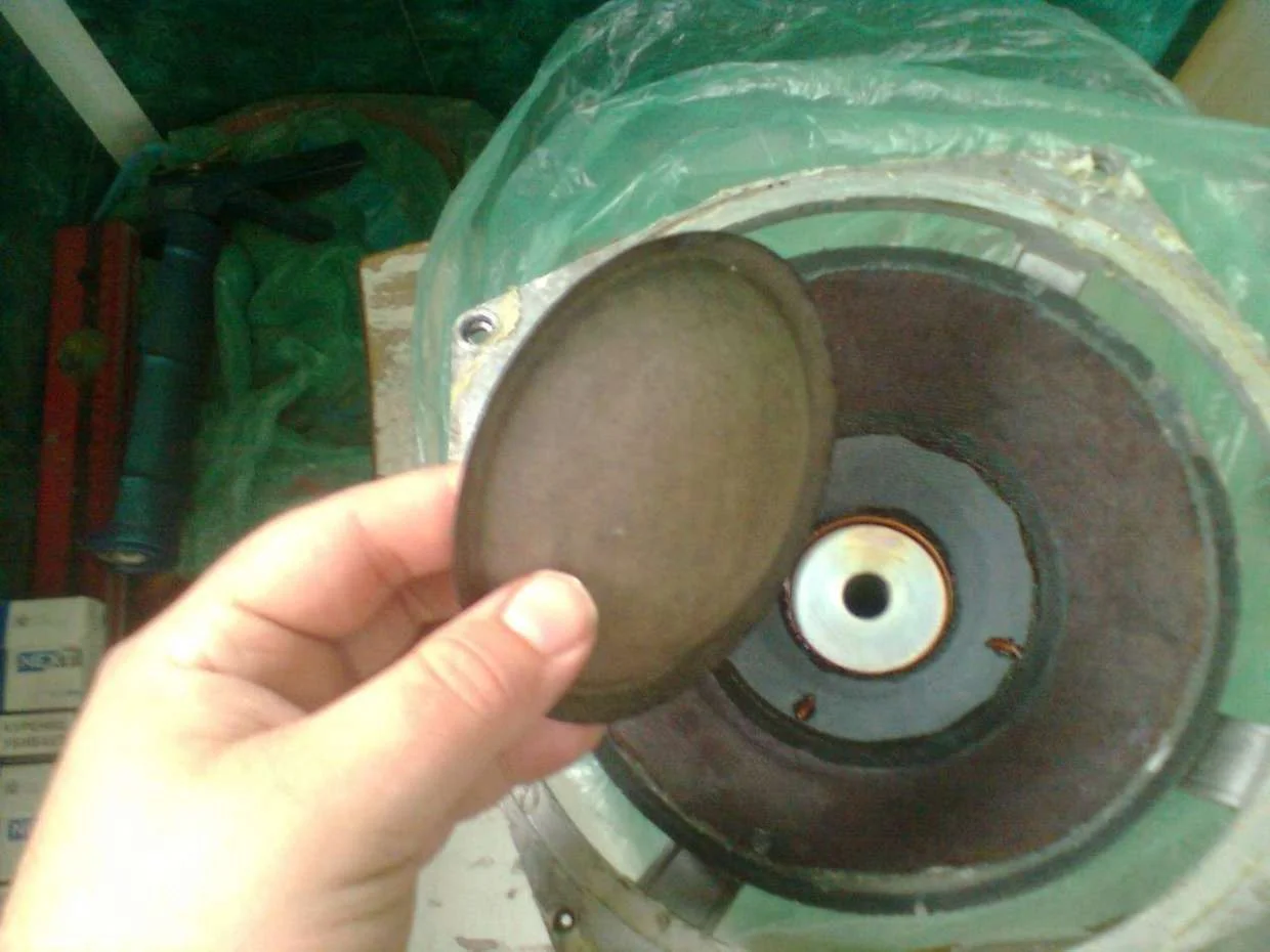

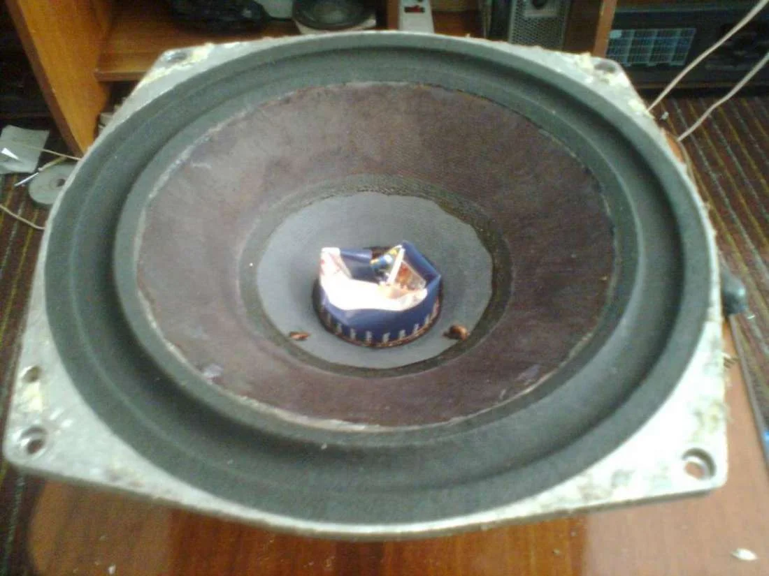

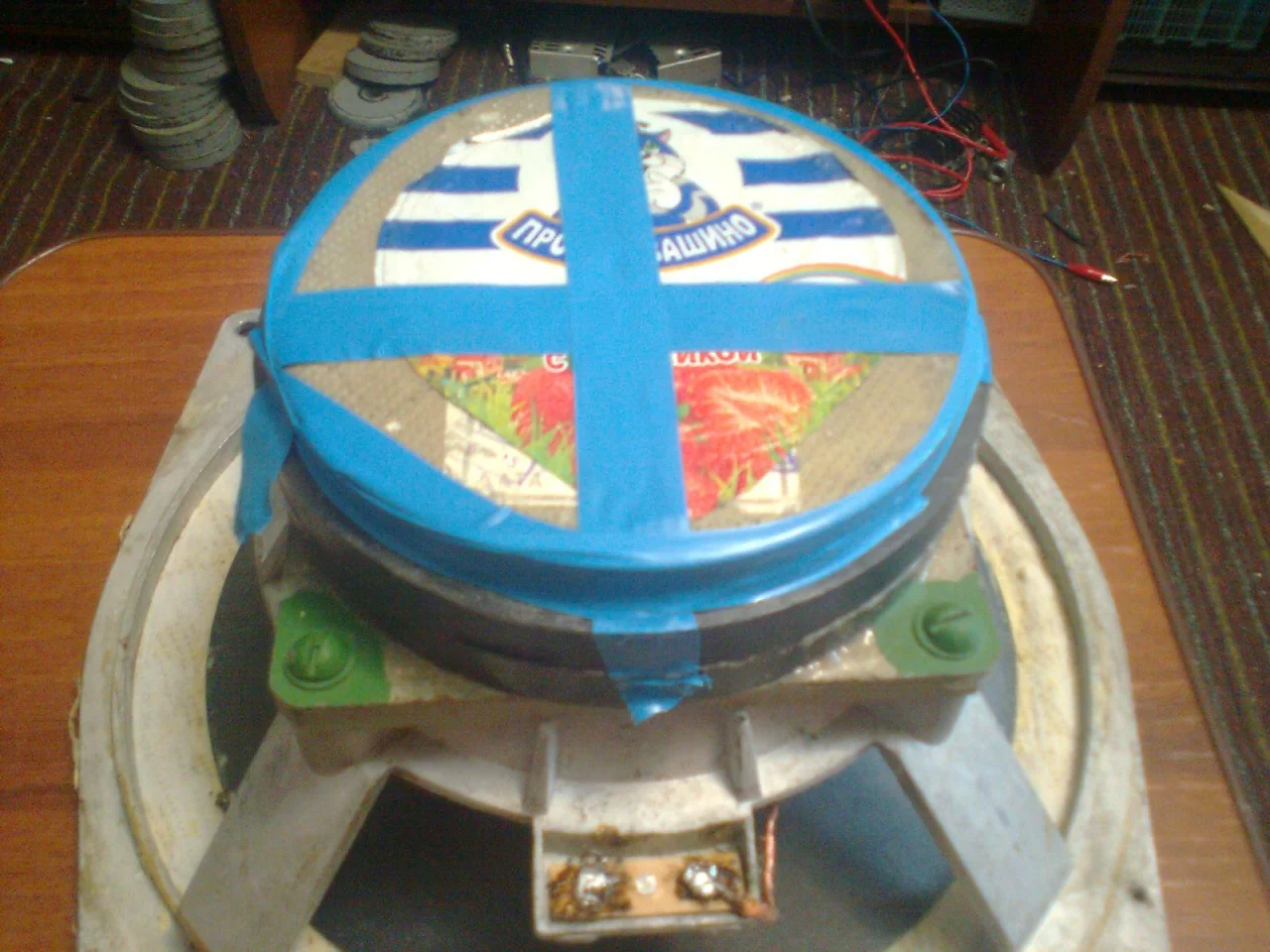

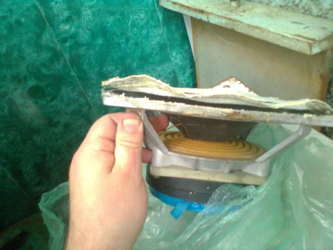

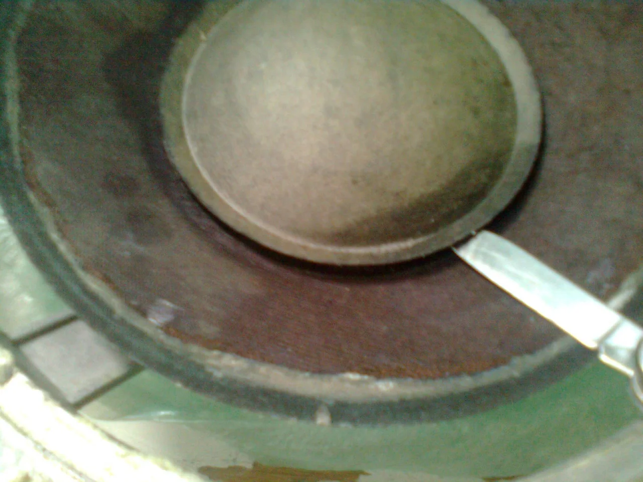

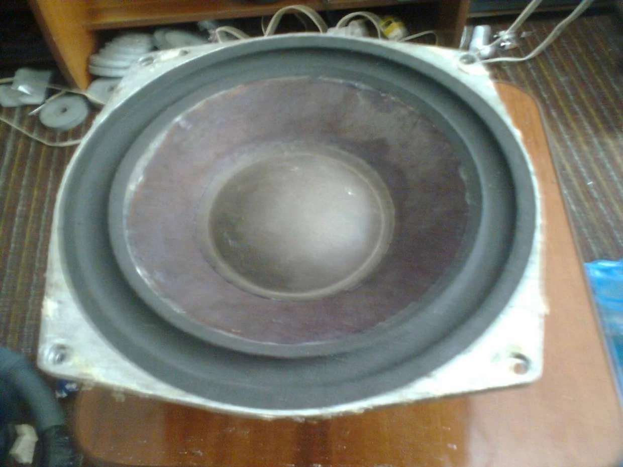

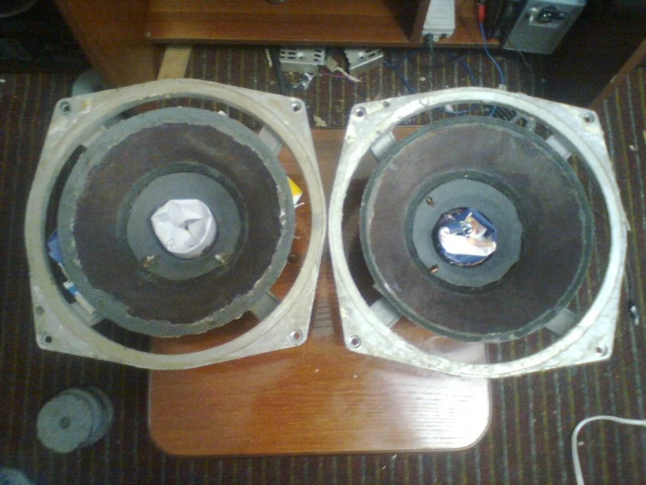

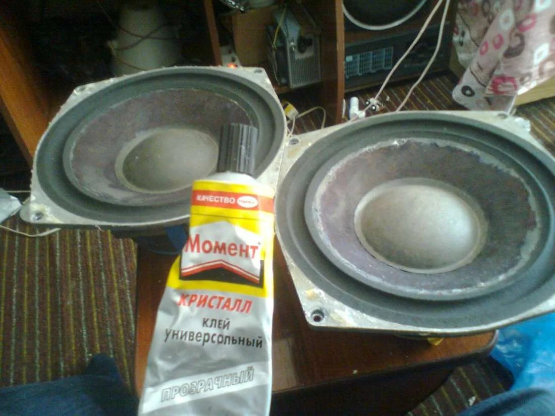

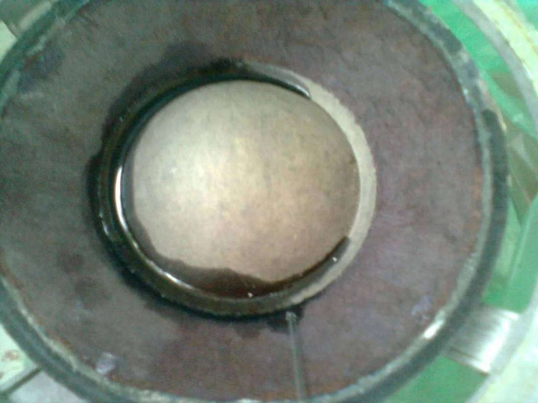

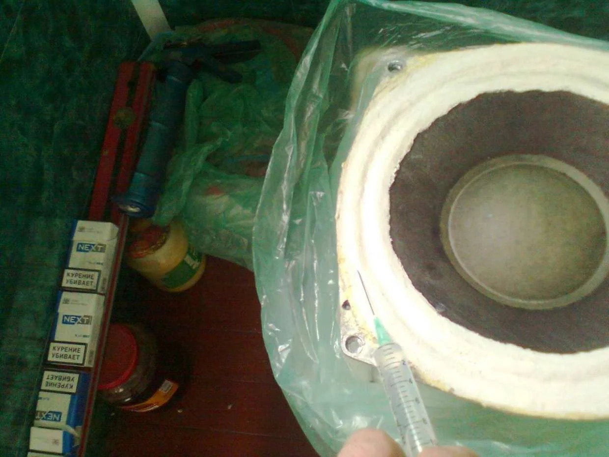

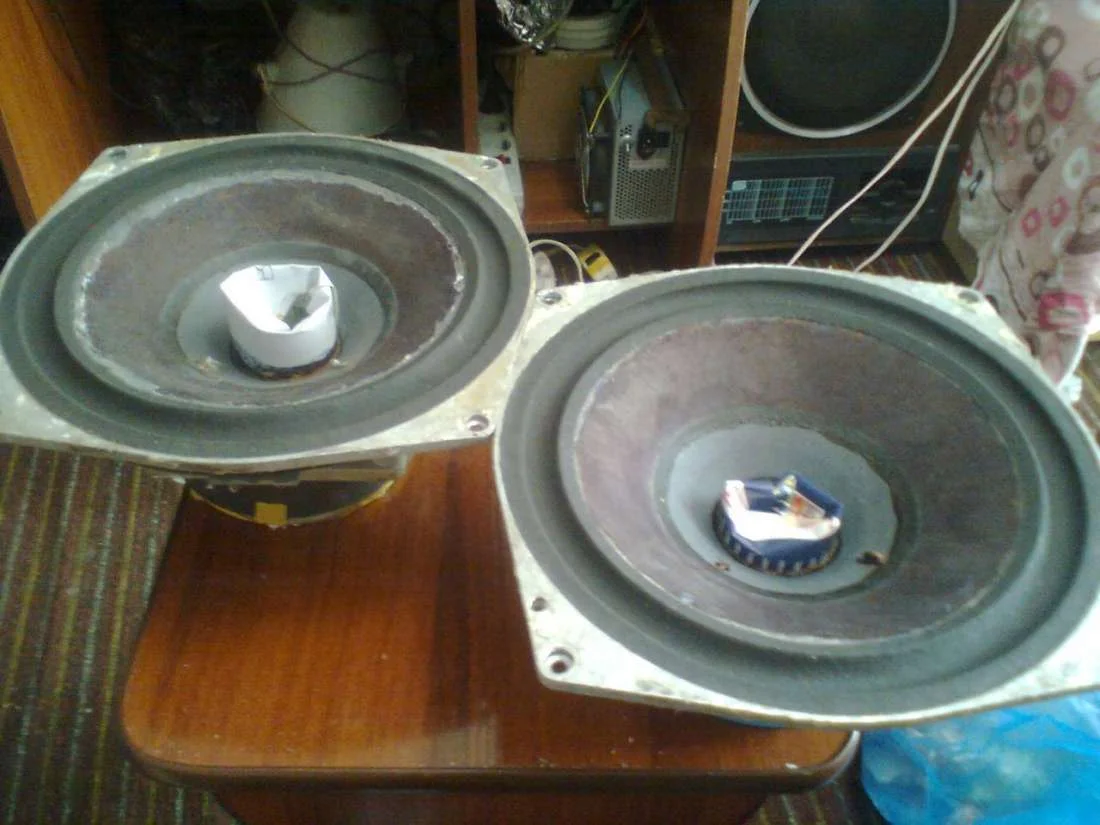

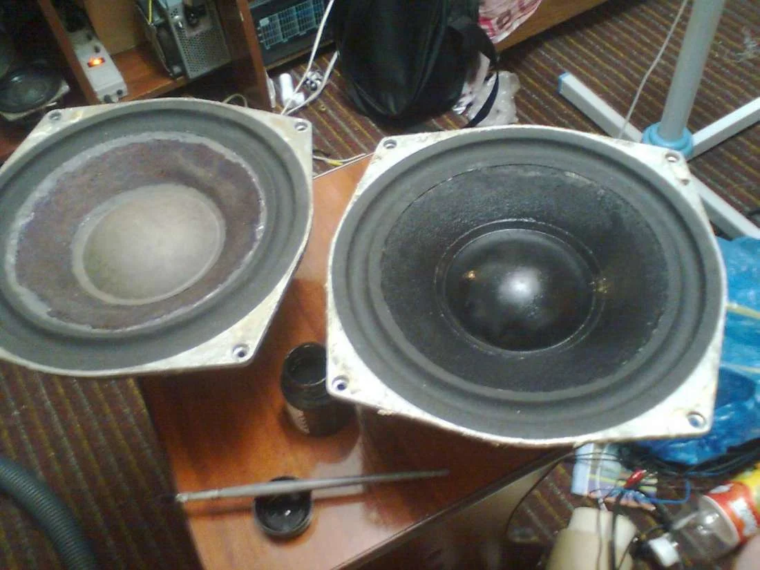

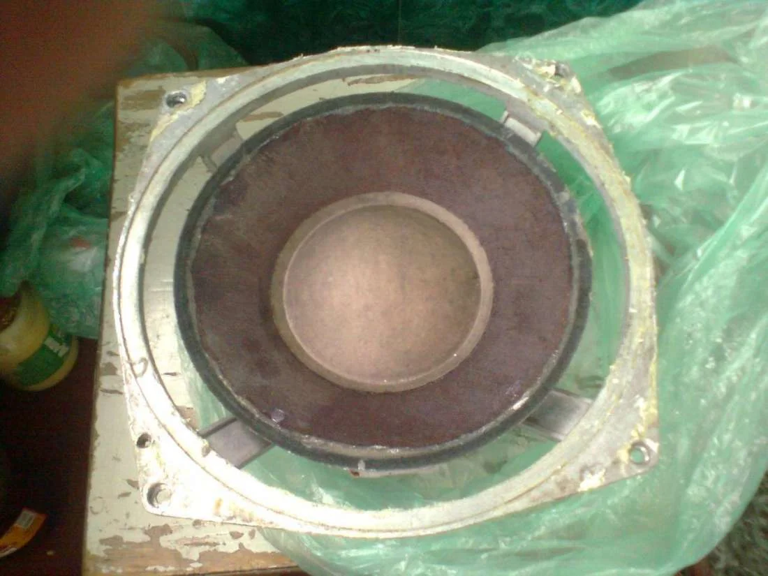

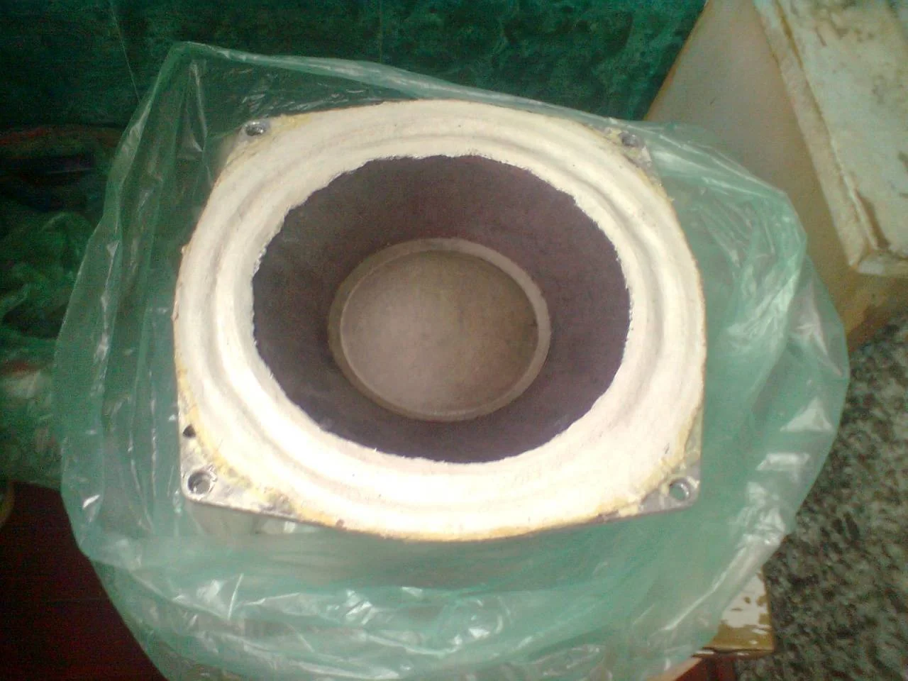

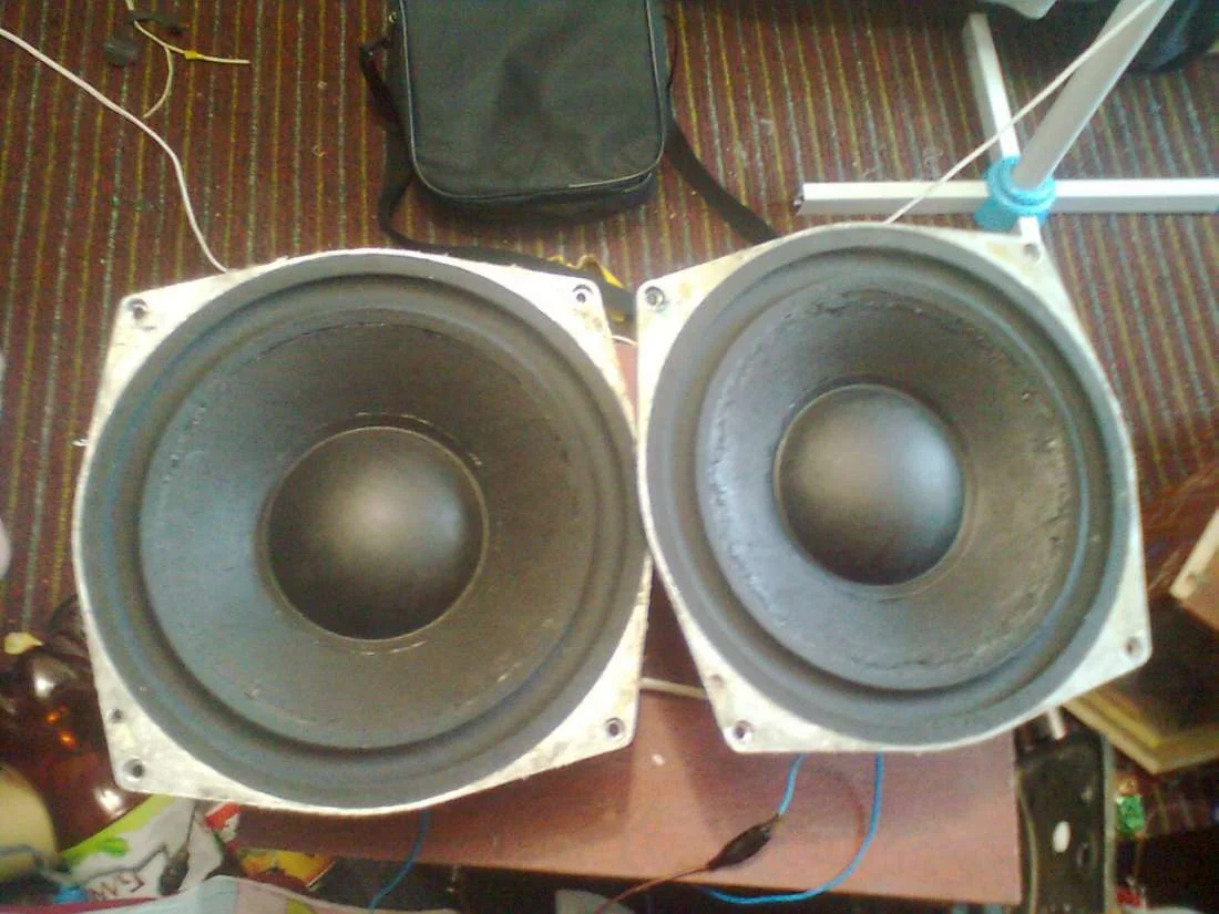

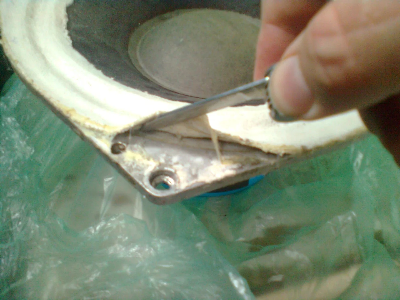

вот наконец то дошли руки до динамиков. сначала я снял старые самодельные подвесы, снимал при помощи ацетона и ножа, затем снял пылезащитные колпачки, отмочив их всё тем-же ацетоном. от центровал динамики обложками от журналов. дождавшись новые подвесы приклеил их. клеил кристаллом. центровал подвес и динамик вручную. затем приклеил колпачки и покрасил динамики. вообщем то и всё)

а я тебе сразу говорил не изобретай велик, закажи подвесы, будет радостно.
вообще не плохо, клей-гадина, по вылазил, портит немного видок.
я самодельные подвесы делал ещё тогда когда про этот форум не знал, и интернет у меня был 128). Это же самые первые S-90. которые я брал в 2006г)
клеил аккуратно клей вылез совсем чуть чуть ,а вот когда отклеивал самодельные подвесы , то они отошли вместе с тонким слоем диффузора вот и смотрится не очень. да всё ровно под сеткой невидно будет).
динамики прошли 6 часовую "обкатку" на полной громкости без корпуса, всё отлично , только пришлось уложить подводы и зафиксировать их клеем (слишком длинные сделал) на днях возьмусь за сборку колонок.

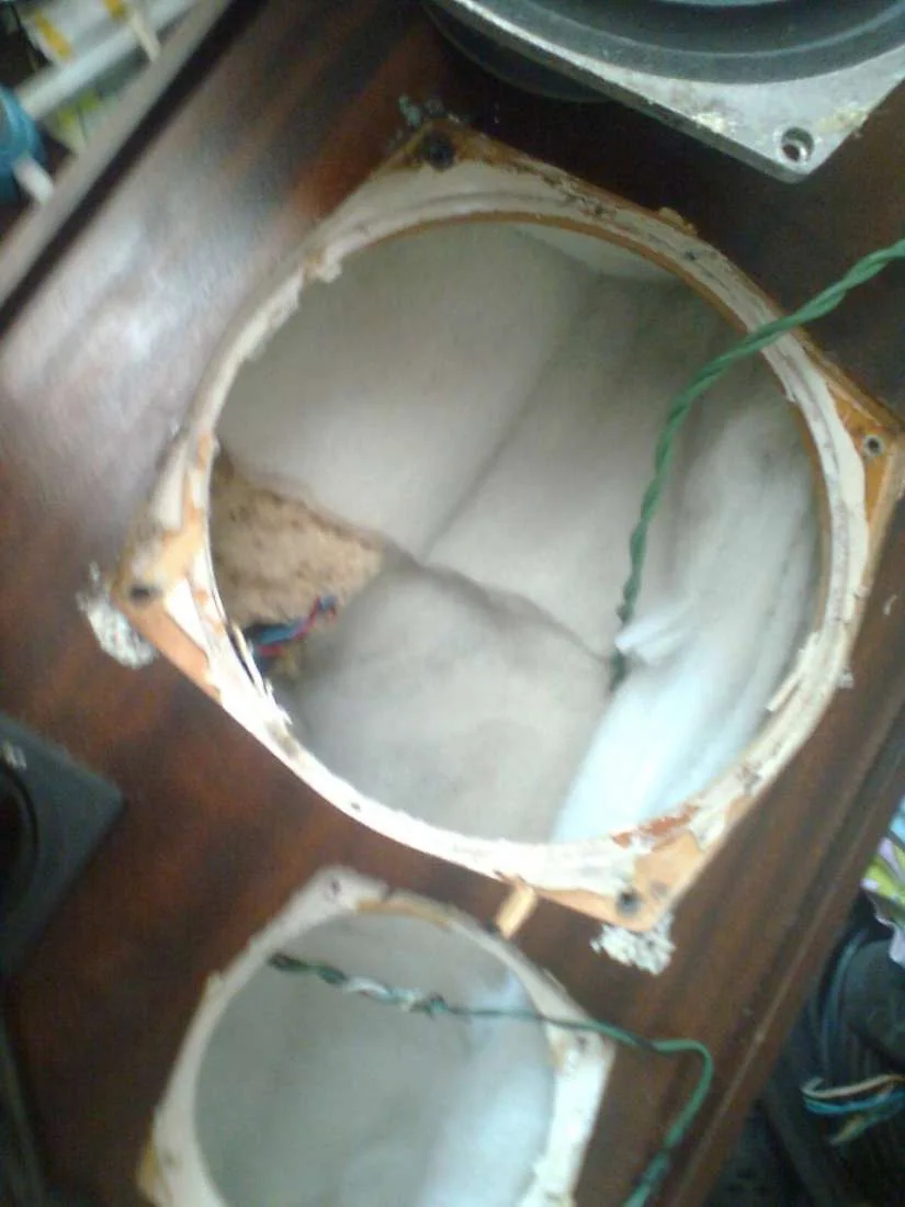

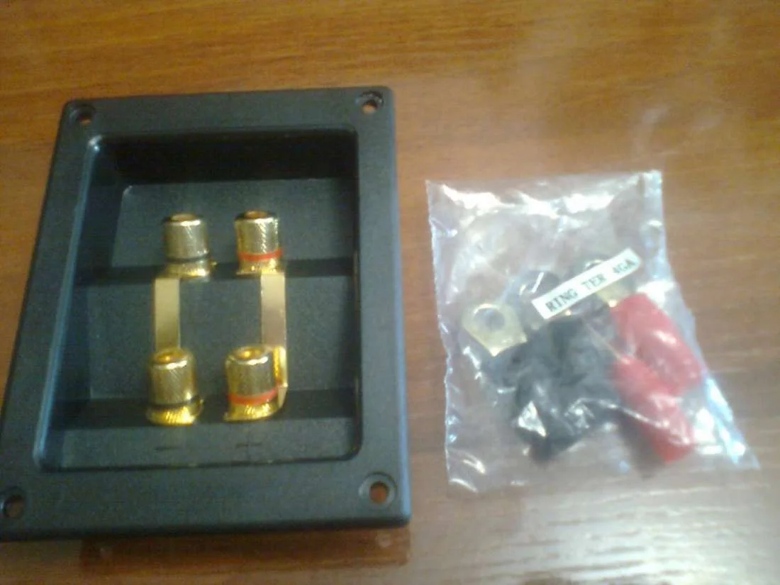

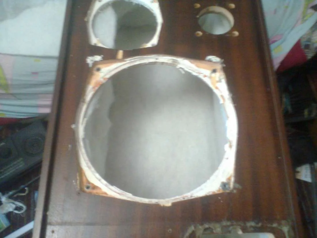

а пока динамиков нет, я обклеил колонки внутри синтепоном, купил и установил новые клеммы. и за неимением динамиков установил временные заглушки на тонкий слой герметика.
теперь они у меня работают как дополнительное нч звено.

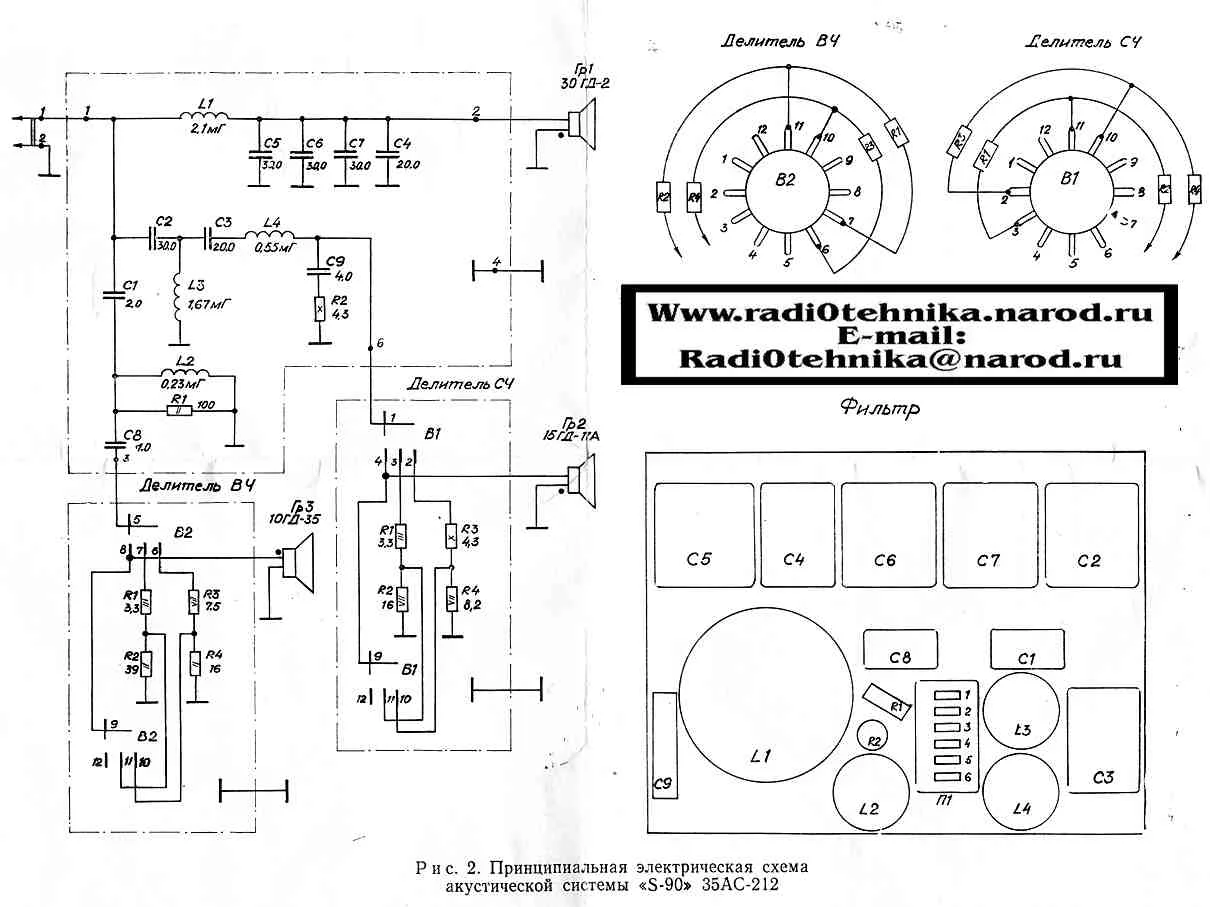

Всем здрасте,а можно ли поставить в с90 вч 5гдв-1,а сч 25гд-1-4?
5гдв-1(3гд31)можно ,НО при этом нужно увеличить ёмкость с8 до 2.2мкф (это минимум не перематывая дроссель),НО это всё равно уже немного не тот эффект,пищалка откровенно требующая серьёзной доработки.
25гд-1-4 ПОД ВОПРОСОМ,знаю 25ГДН-1-4(от ы30 и подобных),поставить его можно,НО мало того ,что его сопротивление 4 Ом,так ещё и чувствительность меньше(84db против 88db),а знчит что регулятор (галетник)прийдётся ставить на +3db,помимо этого ёмкость с3 так же нужно увеличить в два раза.
при такой *модификации* работать будет,но звук всё равно не то,уж очень кривая будет АЧХ(но есть те кому нравится),да и более 30Вт давать крайне опасно,может сгореть пищалка(реально больше 25Вт я бы не подавал)
