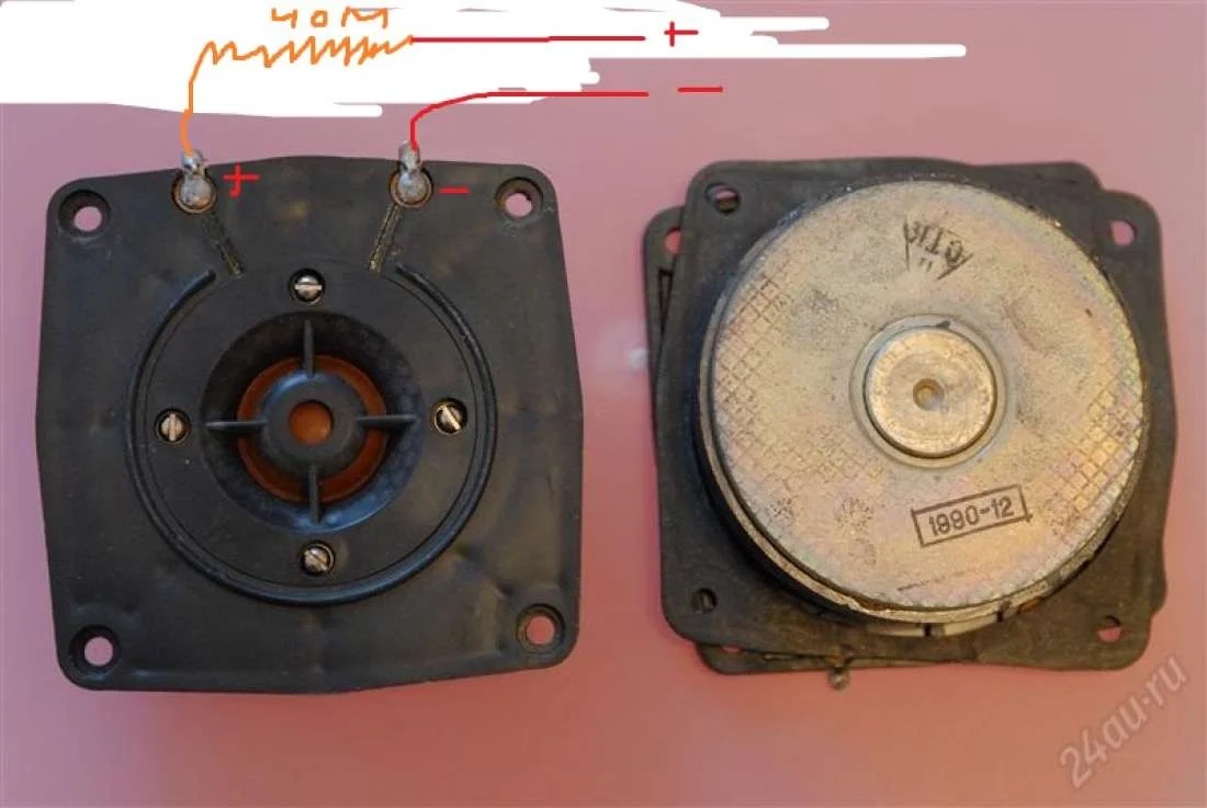

странно,динамик стал показывать 4 ома
как? вы что параллельно подключили ?
как вы сказали как хочешь плюс к минусу или плюс к плюсу надо?
теперь вобщем 11 ом и всё
я вобще делаю с наружи вч или надо делать внутри куда подходят провода от катушки?
да снаружи вч. резистор намотал на 4 ома?
вот как на рисунке нужно включать)
    52.9 KB · Просмотры: 839
я наматал грубо говоря как катушку
да правильно . соединяй теперь её последовательно с динамиком)
у меня ещё есть катушка,от динамика 8 ом,0.5 ватт,я концы зачистел,мультиметром щупаю почему то прыгают омы
контакт плохой скорее всего, попробуйте залудить. и на сколько прыгает ?
а в бп нету такого резистора?
странные какие-то прыжки может что с мультиметром?
намотать самому легче будет чем найти его в бп )
если как говорите есть катушка от динамика на 8 ом отмотайте с неё половину , а что останется припаяйте к динамику.
я так и сделал,фигня получилась
а просто динамик назад в колонку ставить пробовали? сильно заметна разница?
пока не ставил
у меня получилось 13.9,это нормально?
уже лучше, почти не заметишь разницы между этим и перемотанным.
