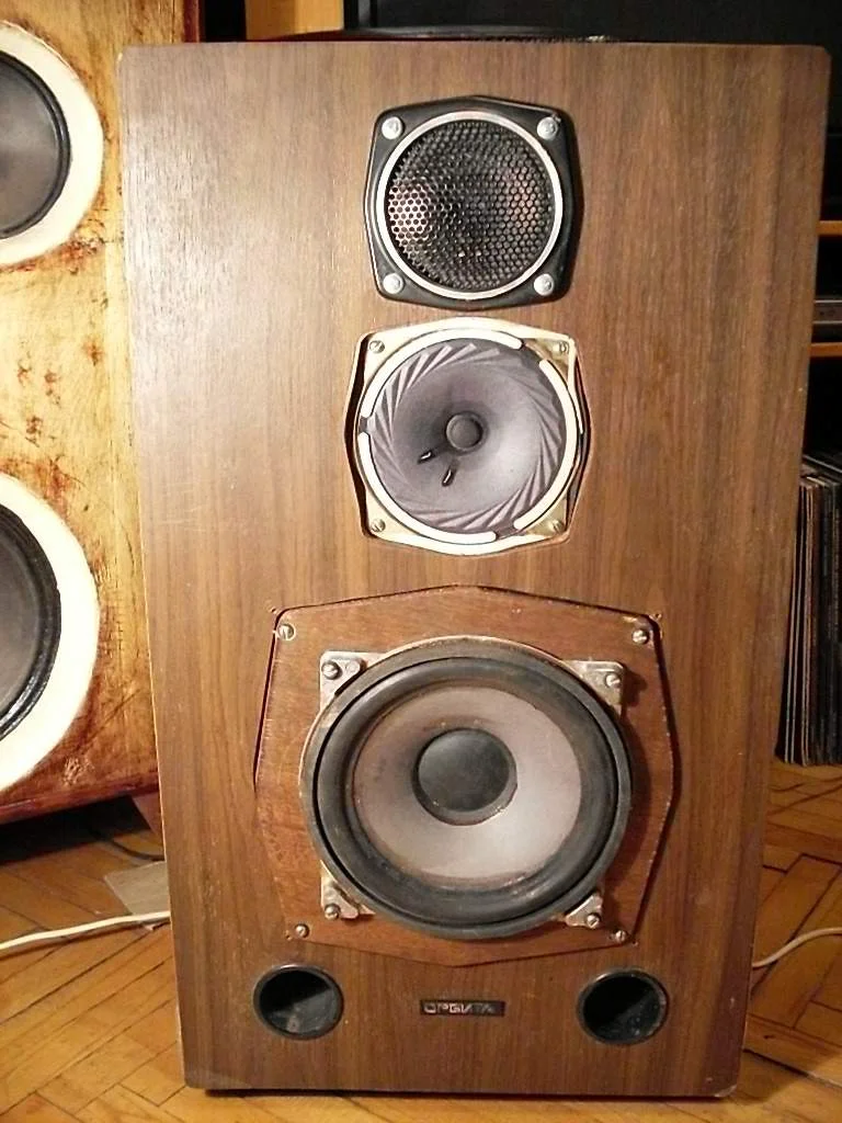

У меня есть от с90 вч и сч,вчера открыв вч,ничего такого не нашёл,даже катушка цела,начал проверять тестером не работает,посмотрел контакты думал в них проблема,но серовно нет,потом оторвал провода и от катушки отматал новые и прикрутил,но серовно не работает,в чём дело?
с таким подходом тебе гусеницы на бульдозерах только менять,там же (в динамиках) всё намного деликатнее нужно делать,чтоб научится как восстановить пищалку-нужно 10шт в гроб загнать ,так что сразу не получится,только со временем.

Я вч на левой колонке уже сделал,там типо того было,а вот с правой что-то не то.

смотри чтоб потом вот такого не получилось(хотя серединка хорошая)
    106.5 KB · Просмотры: 5,776
это мутация 30ки? или деградация 90ой? :D
uzhos жестоко :D
