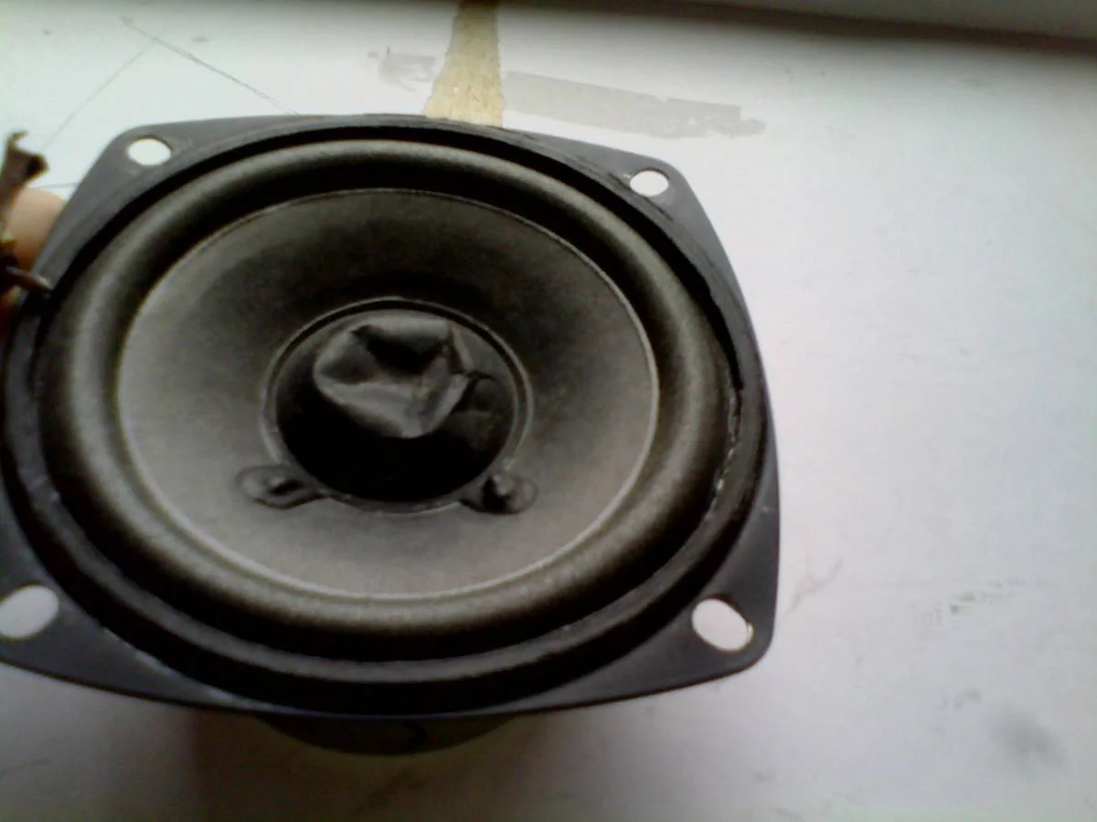

Здравствуйте. Сегодня мне друг отдал динамик с помятым колпаком. Можно ли заменить колпак на любой другой?
Заменить можно на любой подходящий по размеру.
влияет ли размер колпака на качество звука?
динамик 8ом 10-15вт
фото смогу выложить только завтра
фотография:
    44.6 KB · Просмотры: 273
Бери колпак любой подходящий по размеру.
а если я сделаю колпак из бумаги в виде конуса, то качество звука будет хуже?
Нет звук хуже не будет.
значит я могу клеить любой колпак?
колпак можно делать из любого материала?
всем большое спасибо
лучьше этот выпрями красивей будет
Если выпрямить красивей не будет.
я много раз выпрямлял,отклеиваем,изнутри аккуратно *выглаживаем ногтем например,промазываем ПВА или эпоксидкой и после высыхания(затвердевания) приклеиваем обратно
