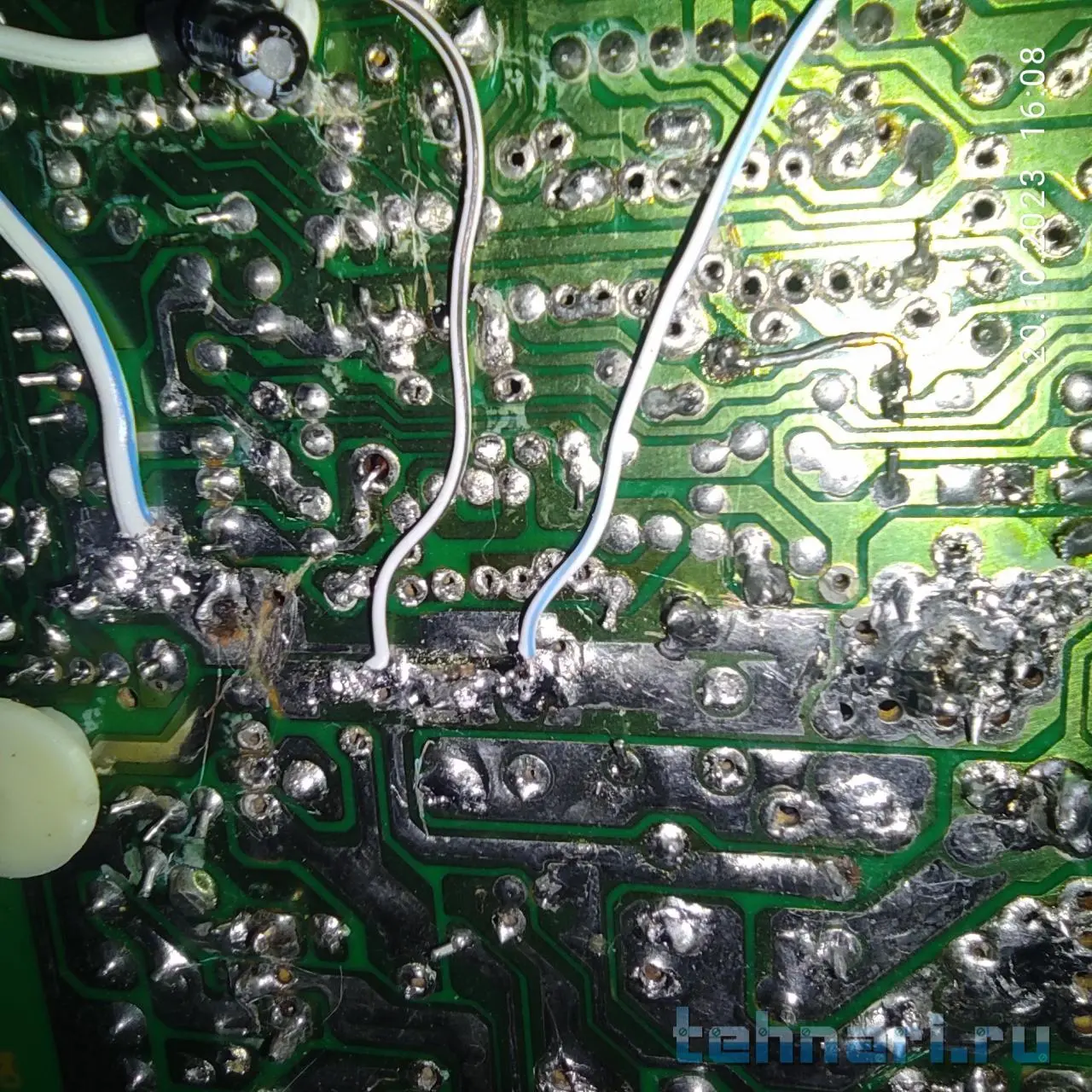

Этот резистор 0.1 Ом и будет шунтом ШИМ, так?
А 0.1 Ом не много? Рекомендовали вообще 0.001 Ом..
которого я не вижу?
Дык ты его наверно с остальными деталями ликвидировал.
На плате БП шину куда припаяна "коса" видишь? Площадку выходных земель (куда припаивалась куча чёрных проводов) видишь? Между двумя этими печатными проводниками есть разрыв, куда и впаивался этот токовый шунт в виде толстой перемычки.
Дружище, сплошняком соединены)
Нет там никакого разрыва, кроме того, что я сделал.
Ну, нет так нет.
Не хочешь протереть глаза - твоё дело.
Дружище, ну вот.
Не совсем же я пробитый)

Если имеется в виду дорожка без припоя между множеством отверстий и остальной шиной, то там есть медная дорожка.
    321.6 KB · Просмотры: 9
От 15-й ножки микросхемы до "косы" пройдись. Что увидишь?
Резистор 270 ом
Вроде речь шла о средней точке и общем..
Да и сопротивление шунта доли Ома, а тут 270..
Подбор сопротивления этого резистора?

Итак, подбирать сопротивление этого резистора и оставляю шунт показометра как есть?
Пока - да.
Только не подключай шунт показометра параллельно толковому шунту. На схеме показано не правильно.
Находите сгоревший мультиметр типа DT-830/831/832/838, или 890, или DT-9205/9208, и оттуда выпаиваете шунт. Он как раз имеет нужное сопротивление
Приветствую, джентльмены!)
Продолжим наши игрища бесовские))
Итак, выпаял шунт показометра (между средней точкой трансформатора и общим) и впаял вместо него цементный резистор 0.1 Ом 10 Вт.
А куда теперь собачить шунт показометра?
В разрыв между общим и выходом общего?
