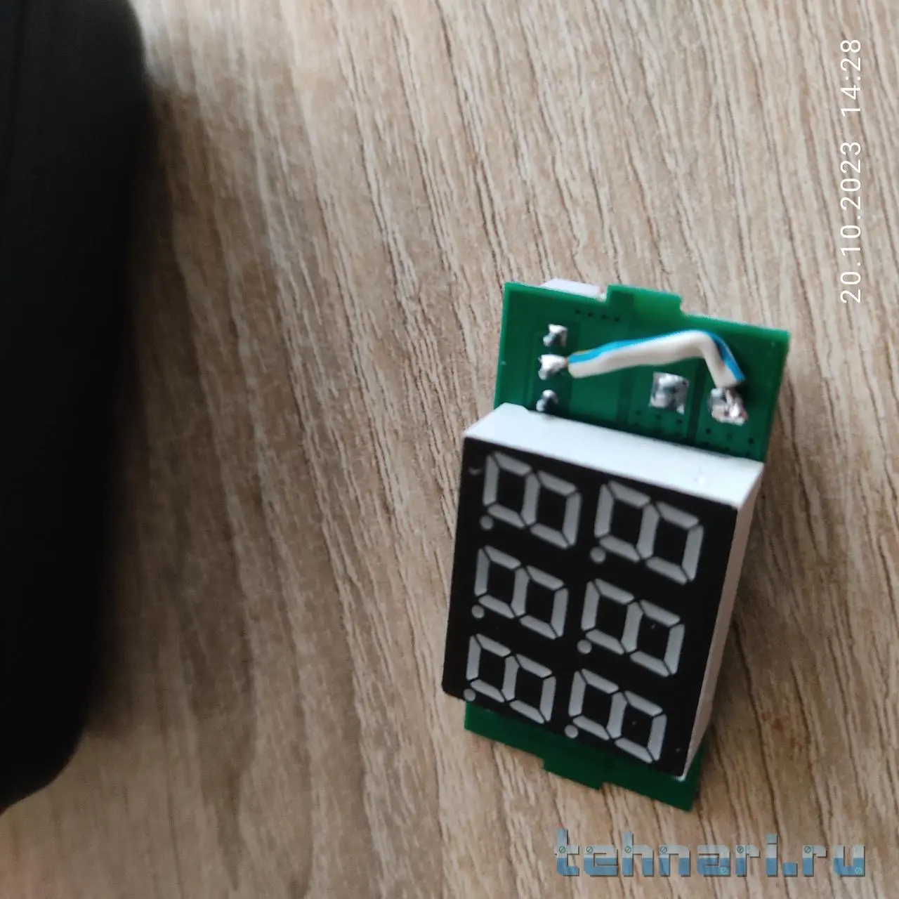

Это я к тому, что ток блока не зависит от шунта показометра.
Да? А мне показалось что одно и то же... Хотя если это не так, тогда что за токовый шунт для ШИМ контроллера у него установлен?
    50.7 KB · Просмотры: 15
Вот и я о том же.
Может он его тоже "ликвидировал"?
Шунт показометра вообще должен быть подключен к общей шине блока только одним концом, а другим концом к общему проводу нагрузки.
Шунт, встроенный в показометр, 0.01 ом
Это мы знаем.
Где шунт блока питания?
А на такой нюанс, что шунт блока питания и шунт показометра это разные вещи, никто внимания не обратил[/quote]
А шунт БП вообще где?
Я даже перемычку впаял)

Поставь последовательно с твоим резистором ещё один, скажем на 1 ом, и померь на нём падение напряжения. Так узнаешь силу тока протекающего на выходе.
Поставил 1 ом 2 Вт.
На максимумах на этом резисторе U=2.6 v
Отсюда I=2.6 А
Так это шунт показометра, я его в разрыв между средней точкой и общим впаял.

шунт БП вообще где?
Срочно отпаяй шунт показометра от платы и впаяй на место шунт ШИМ-ки!
Он выглядит как стальной гвоздь, загнутый пополам, бывает снаружи закрыт термоусадкой.
Уберите его оттуда. Во первых он не будет нормально измерять пульсирующий ток, во вторых замените его цементным резистором 0,1 Ом/ 10 ватт. Амперметр перенесите на выход.
Или шунт может быть таким. И ни в коем случае нельзя выносить его на проводах. Он должен располагаться на плате.
Итак, вот разрыв между средней точкой и общим.
В нём впаян шунт показометра на проводах(толстый красный на общем (слева от разрыва), толстый чёрный справа (на средней точке).
Выпаиваю.
А если просто медную толстую монолитную перемычку впаять на его место? Нет пока цементного резистора 0.1 ом..

Чудак-человек!
У показометра свой шунт. С него снимается падение напряжения для корректного отображения величины тока нагрузки.
У блока питания свой токовый шунт, по падению напряжения на котором идёт управление ШИМ-контроллером импульсного блока питания.
Это абсолютно разные вещи, предназначенные для разных целей.
Токовый шунт блока питания сделан из специального сплава, сопротивление которого крайне мало изменяется от температуры, вызванной действующим на шунт током нагрузки.
Так нет на плате ничего похожего..
В общем, делаю так: выпаиваю шунт показометра, на его место собачу резистор 0.1 Ом.
А амперметр переношу на выход.
Так?
Но что тогда с шунтом БП, которого я не вижу?
