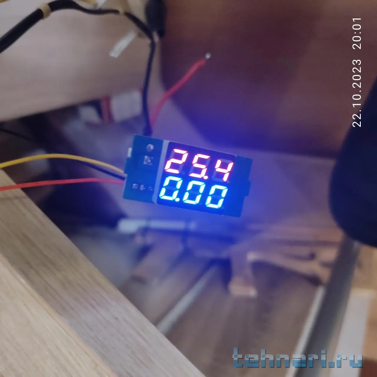

И второе: если у него общий - это "коса", то откуда у него было на выходе 24 вольта???
По той статье делал...
как узнать, какой максимальный ток может выдать БП?
При правильной "обвязке" микросхемы, стандартных намоточных данных трансформатора и отсутствии на плате "соплей" и "косяков" - 10 и более ампер, и не более 24 вольт.
25 с копейками выдаёт..)
Это без нагрузки.
Ничего не перематывал, сопли искал-не вижу..
А обвязка-по статье, но мало ли как мог накосячить, не понимая этого..)
Значит повезло с трансформатором. Мне ни разу такие не попадались, обычно до 24 вольт.
