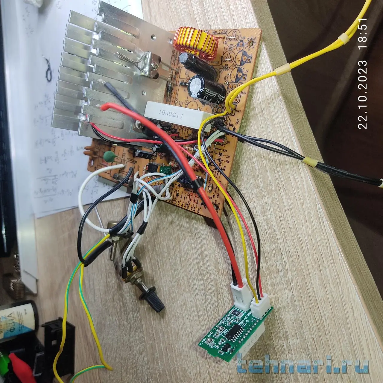

А куда теперь собачить шунт показометра?
Один конец (посмотри инструкцию к показометру, кажется чёрный) к общей шине блока питания, а второй (красный) к минусу нагрузки.
Я лучше словами)
1. Тонкий жёлтый-на + выхода
2. Тонкий чёрный-на общий
3. Тонкий красный-на +5 (дежурка)
4. Толстые красный и чёрный сейчас в воздухе.
    195.8 KB · Просмотры: 15

Чëт я не того...
А общий и минус нагрузки разве не одно и то же?
Фишер ухе ответил , добавлю , толстый красный - общая шина бп , чёрный - к минусовой клемме выхода или что там будет стоять при подключении нагрузки .
У меня получается питание показометра от автономного блока, поскольку взял +5 от дежурки.
Одно и тоже , но если надо включить амперметр , то следует разорвать цепь и в этот разрыв включить измеритель тока .
Джентльмены, что за минусовая клемма выхода?
У нас не двуполярное питание (+/общий/минус), а однополярное (+/общий).
Это я с трудом, но понимаю)
Понял, щас попробую!
Нет. Это разные вещи.
Общий (минус блока питания, земляной, называй как хочешь) относится к Блоку Питания, а у нагрузки свой общий (земля, минус, называй как хочешь). В разрыв между этими общими и ставится шунт показометра.

Сейчас выпаяю перемычку с показометра.
Выпаял.
I=1.2A
U=4.8V

выпаял шунт показометра (между средней точкой трансформатора и общим) и впаял вместо него цементный резистор 0.1 Ом 10 Вт.
Помни, блок может выдать мощность 200 ватт, ты поставил "шунт" на 10 ватт. При хорошем токе он может не выдержать и взорваться.

При закороченом выходе твой блок испустит белый дым и благополучно "отмучается".
Как я понимаю, БП совершенно беззащитен против КЗ и прочего.
Ну если случайно коротнуть выход? Прощай все труды и ваша помощь!?
Поставить в нагрузку маленькое R?
Тогда согласно закона Ома ток вырастет..
Так вроде о 10А речь шла..
Уже 10 А ты вроде писал , что тебе большие токи не нужны , в таком случае подойдёт только шунт от мультиметра , или самому мотать , но я так понимаю , что приборов для замеры 0.1 Ом у тебя нет , тогда другой вариант из толстой проволоки от нагревателей , или более тонкой в несколько жил , а дальше путём подбора длины , но это муторно .
