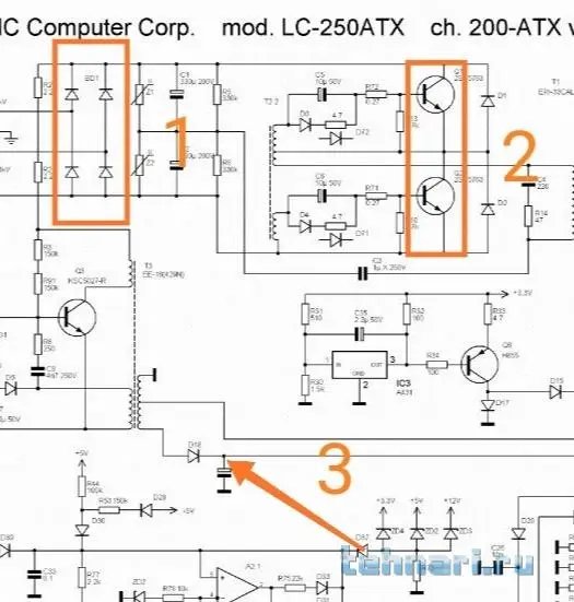

Может как наводка на идею- при первом включении, со штатным презиком, он сгорел в течение 1-2 сек, не сразу, на прказометре появилась индикация.
Но за эти секунды нагрелся радиатор ключей..
Заменить R между выходом и общим в период работоспособности БП я не догадался, но сейчас между ним КЗ.
Вроде как..

Какая диодная сборка стоит на выходе?
Я хотел сказать: ЗАМЕРЯТЬ R.
Сборка MUR 1620.
Плотно займусь вечером.
Я этого так не оставлю!!)))
Выпаяйте сборку, проверьте её. Проверьте, осталось ли короткое на выходе
Приветствую, джентльмены!)
Итак:
1. из 4-х выпрямительных диодов (LH2A05): в двух КЗ в обе стороны
2. диодная сборка на выходе живая: в обе стороны по 245 Ом
3. ключи Q1 и Q2 (С4106): КЗ между базой и коллектором в обоих
4. термистор живой

Сожгёшь следующие , тебе никто не запрещает , практиуйся , все такими были .
Допреж чем "имплантировать", хотя бы приблизительно изучи схемотехнику донора, на предмет приблизительного соответствия схеме реципиента.
