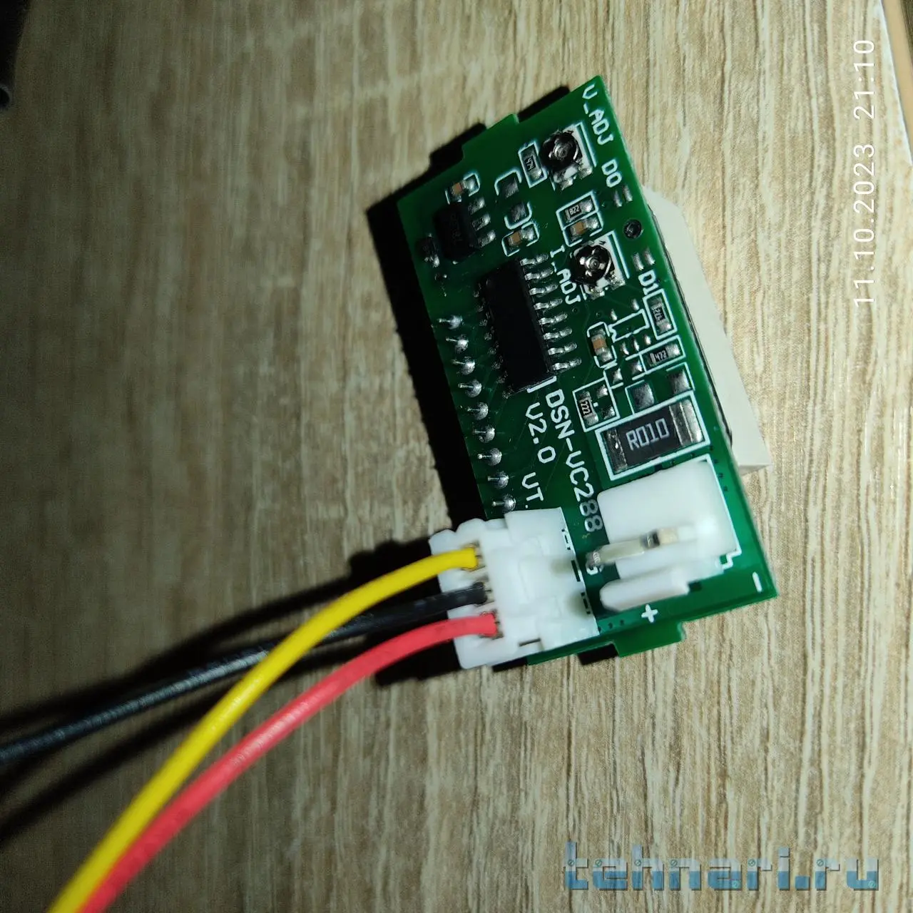

Приветствую, джентльмены!
Подскажите пожалуйста-является ли резистор R010 токовым шунтом в этом приборе?
    150 KB · Просмотры: 19
Скорее всего что так.
Хотя впервые вижу резистивный, а не манганиновый шунт в этих вольтметрах.
Благодарю.
Да, вот пришёл из Китая. Искал по фото-везде П-образные стоят шунты...
Судя по сопротивлению (0,01 Ом) скорее всего это шунт и есть.
Наверное греться будет конкретно...
Греться может будет и не очень сильно, но точность измерения тока "плыть" будет конкретно.
При 10 амперах и сопротивлении 0,01 ом мощность получается 1 ватт, и сам SMD резистор шунта 1 ватт. Так что, если по максималке, то всё впритык.
Да мне нечего с такими токами мерять)
Это я так собираю, для души скорее)
