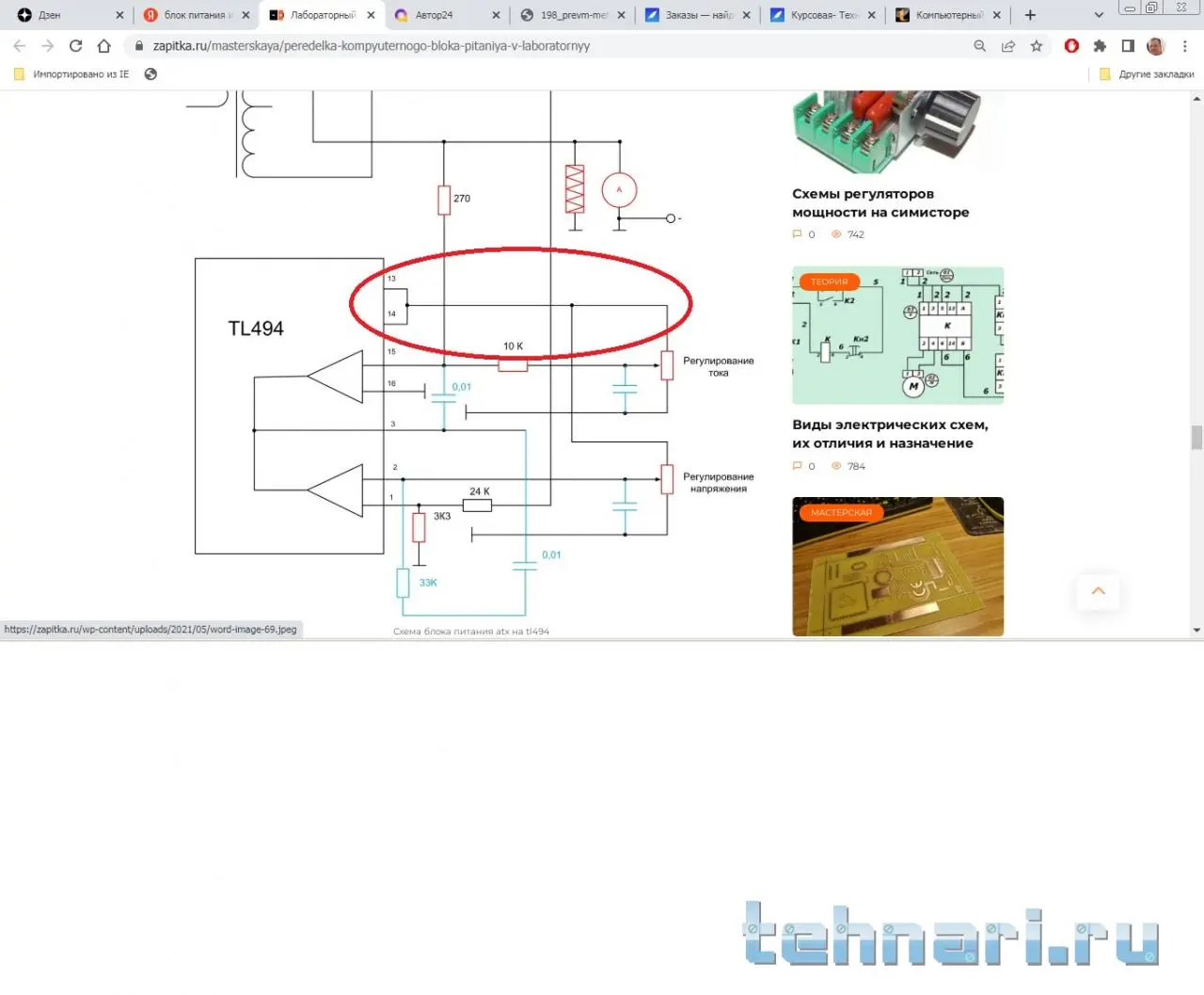

Да, есть.
4,84 вольта.
На 12 ноге +15,6 вольта (питание есть).
Но согласно руководству 13 и 14 закорочены и между ними и 4 ногой стоит электролит для плавного пуска.
Я внииимательно под лупой облазил что возможно.
Выяснилось, что по запарке перерезал дорожку от 16-й ноги к общему (согласно руководству эта нога должна быть посажена на общий). Т.е. во время испытаний она висела в воздухе (если это имеет значение).
Восстановлю дорожку и прочие соединения и отпишусь.
16 И 1-Я ноги - регулировки и ошибки .
Это значит что второй усилитель ошибки отправился в свободное плавание. Проверяйте всё ещё раз очень внимательно, чтобы всё было согласно схеме
Значит ли отсутствие контакта 16-й ноги с общим - причина отсутствия напряжения на диодной сборке?
Ещё три раза внимательно прочитайте статью, соберите схему полностью, три раза всё досконально перепроверьте, только потом включайте блок питания и проверяйте что на выходе или на диодной сборке. Вы говорите одно, а потом выясняется что проблема в вашей невнимательности. Делайте так, чтобы к этому не возвращаться. Сами сказали что ничего в электронике не понимаете, поэтому только внимательность и точное следование букве "закона" (то бишь статьи) могут привести к положительным результатам. Иначе - никак

Так можно ПО ПУНКТАМ, КОНКРЕТНО?
куда ж еще конкретнее
по схеме обратная связь с +12В заведена на 16 ногу. а на переделанной схеме этого нет (она висит в воздухе). отсюда и танцы с бубном. там надо восстановить управление выходным напряжением и будет счастье.
и это не вяжется с
Делаю по статье, по схемам...
ничего не понимаешь в электронике? читай, что пишут и делай. имеешь свое мнение? "имей" его дальше.
Единственный, кто реально помогает, это уважаемый GLUXON.
К остальным просьба: распрямите пальцы хоть, что-ли...)
А тут, в статье чуть ниже: ХОПА! Появилось!
Колдовство!

Вы должны рассматривать обе схемы как совокупность. То, что есть на одной, не стали показывать на другой. Нарисуйте одну схему из двух, и делайте по нарисованной
Понимаю.
Вопросы, вопросы...
На скрине "БП с электролитом" показан электролит для плавного пуска БП и резистор с 4-й ноги на общий.
На скрине БП без электролита" нет ни электролита, ни резистора.
Куда они делись?
Как тут не погрязнуть в непонятках?
Вы должны рассматривать обе схемы как совокупность. То, что есть на одной, не стали показывать на другой. Нарисуйте одну схему из двух, и делайте по нарисованной. На схеме с потенциометрами не показаны цепей задания частоты и дед-тайма, но без них БП не будет работать, а без цепи частотной коррекции - со 2 и 15 выводов на 3, так и вообще бахнуть может
