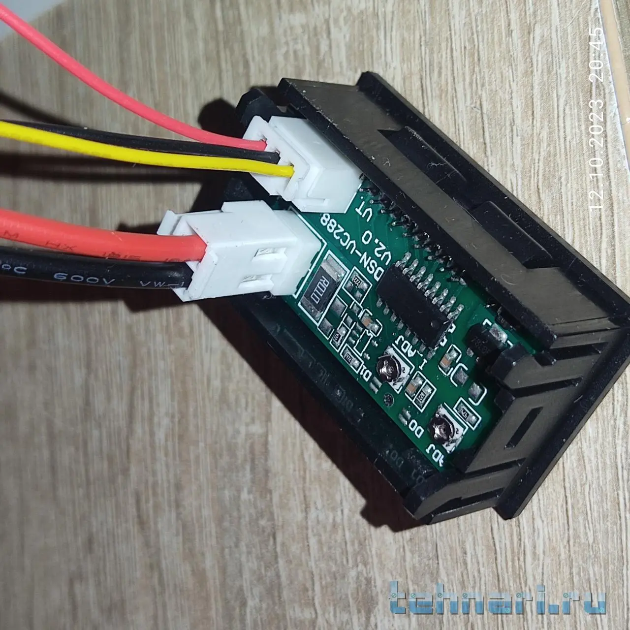

Прошу помощи в подключении цифрового вольтамперметра DSN-VC288 (в дальнейшем ЦВА).
Итак, сделано как на схеме за исключением деталей, обведённых красным (по ним и вопросы).
Детали голубого цвета (настроечные) не ставил.
Как я понимаю, на ЦВА толстые красный и чёрный параллельны шунту и должны включаться согласно схемы в разрыв между средней точкой трансформатора и общим?
Если да, то имеет ли значение цвет провода и точка подключения?

Толстый чёрный-на среднюю точку трансформатора.
Толстый красный-на общий.
Тонкий чёрный-на общий.
Тонкий красный-на +5
Тонкий жёлтый-на +12

Итак, включил!
Без нагрузки.
Лампа мигнула, погасла.
На приборе чёткие нули.
Вращение переменников ничего не меняет.
Вечером замерю напряжение на выводах.

Итак, включил!
Без нагрузки.
Ничего не бахало, не взрывалось.
Напряжение на диодной сборке отсутствует.

На паре больших сетевых банок напряжение имеется?
