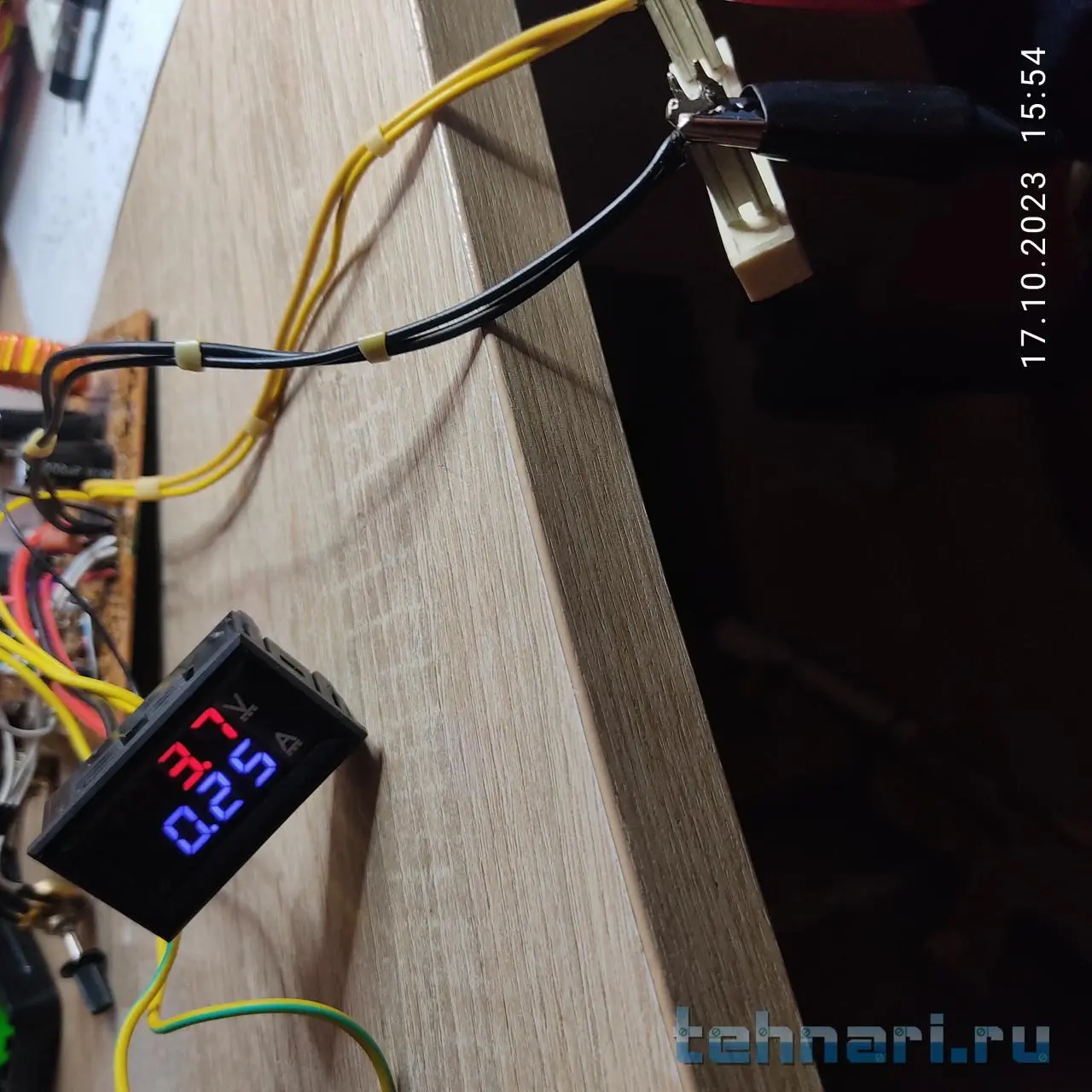

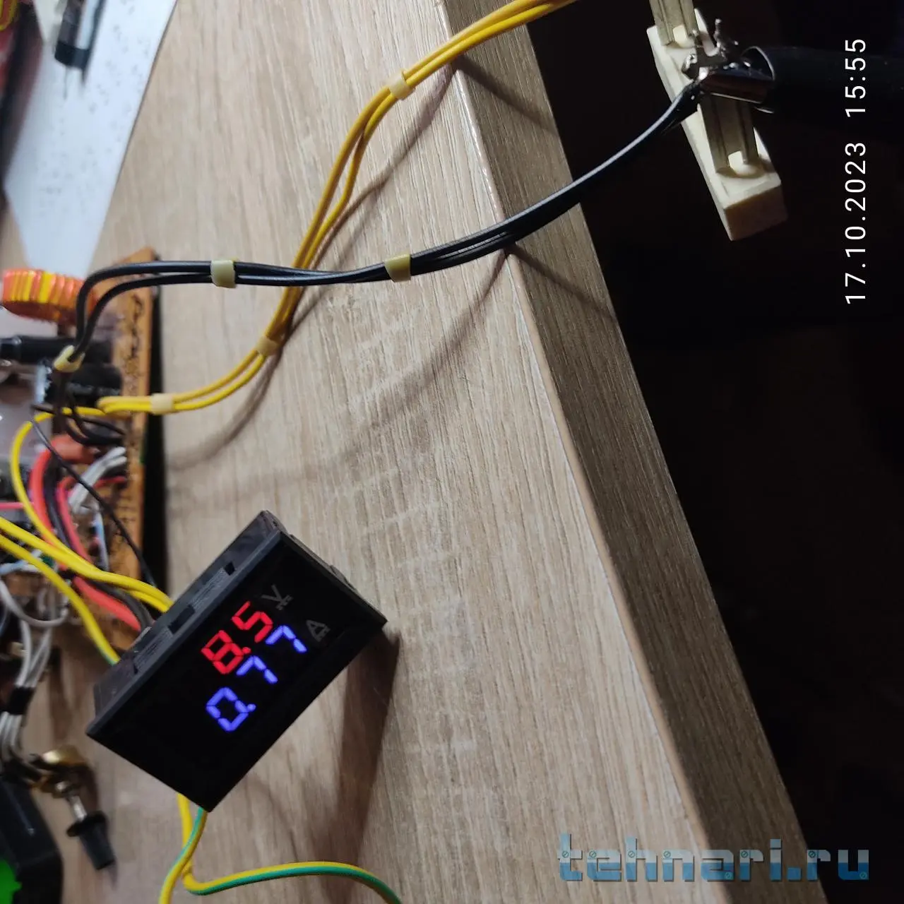

Дело обстоит так.
1. При нагрузке 3.9 Ом 10 Вт и при выкрученном на максимум токе Umax=10.4 V Imax=0.9 A. Греется капитально)
2. При нагрузке 110 Ом и выкрученном на максимум токе Umax=24.5 V, ток по нулям и не меняется. Греется!
3. При нагрузке 1 Ом и выкрученном на максимум токе Umax=2.7 V Imax=0.98 A. Греется!
Что за хрень!?
Амперметр чего-то не того?
Показания комбинированного вольтамперметра и другого мультика по напряжению идентичны.
Вот, как изволите видеть)

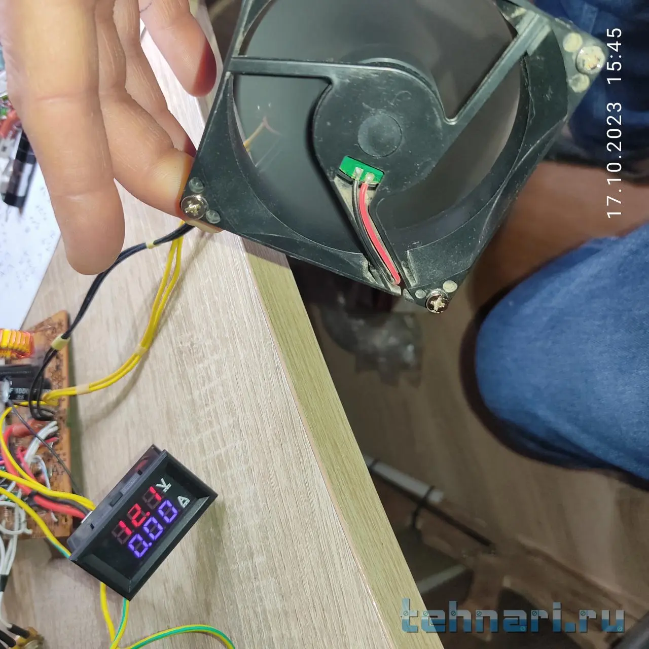

Подключил 12-вольтовый кулер.
Вывернул ток на максимум.
Напряжение от нуля выставлял.
Стартовал при около 3-х вольт.
Ток по нулям.
Довёл напряжение до 12.
ТОК ПО НУЛЯМ!
Как это может быть?

Возможно провода амперметра надо поменять местами?
А вот висит резистор 3.9 ом.
Прекрасно регулируется и греется.
Что за хрень я слепил...))
    92.9 KB · Просмотры: 17
    97.1 KB · Просмотры: 12
У меня такой показометр начинает показывать ток только от 0.1А примерно.При малом токе всегда нули горят.
И похоже у вас всего до 1 ампера ток регулируется.А должен минимум 6-10 ампер

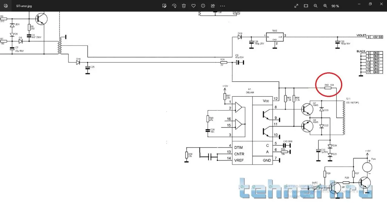

Случайно заметил, что R90 ОФИГЕННО греется и начал уже обугливаться.
Что может быть причиной?
По схеме он 100 Ом, при замере на невыпаянном 68 Ом.

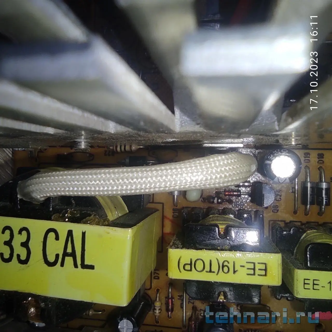

Вот как он выглядит и где находится.
Перед трансформатором ЕЕ-19 (ТОР)

Друзья мои, новая проблема..
Причиной могут быть вылетевшие транзисторы раскачки, либо сама микросхема. И между прочим, (только что обратил внимание на это) автор необоснованно выбросил цепочку D73, R25 согласно заводской схеме. Исключить из схемы можно было как раз R19, а эти элементы ни в коем случае нельзя выбрасывать - именно через них должно идти питание на переключающий трансформатор. Это ещё раз говорит о том, что схему составлял человек, не совсем понимающий принцип работы подобных блоков питания
1. Да, показания амперметра стартуют с 0.1 А
2. Т. е. надо выпаять транзисторы раскачки, прозвонить, в случае их неисправности заменить, восстановить цепочку D73, R25 и заменить обуглившийся R90 на новый. Я верно понял?
