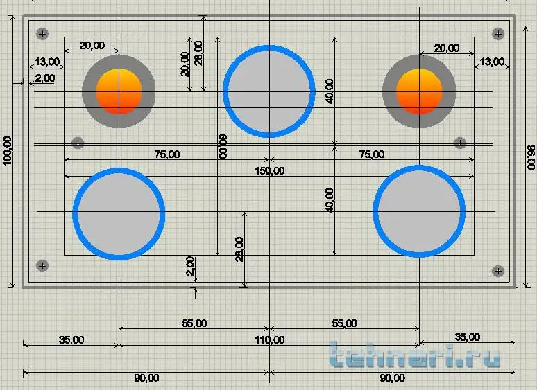

Целью этого минипроекта было изготовить усилитель для низкоомных наушников и около компьютерных колонок. Дальше поставил себе условия. Обязательно на лампочках. Регулятор громкости, выключатель и гнездо для наушников должны быть максимально доступны и под рукой. Ширина конструкции не более 18 см, как размер ширины системного блока, длинна и высота - как получится, но максимально минимальными. Материалы и детали легко доставаемые, то есть максимально «вокруг себя». Ну и внешний вид - не сильно банальным.
Идея была оформлена как эскиз/план передней панели, и весь конструктив конструкции должен быть подстроен под нее, под заветные 180мм.

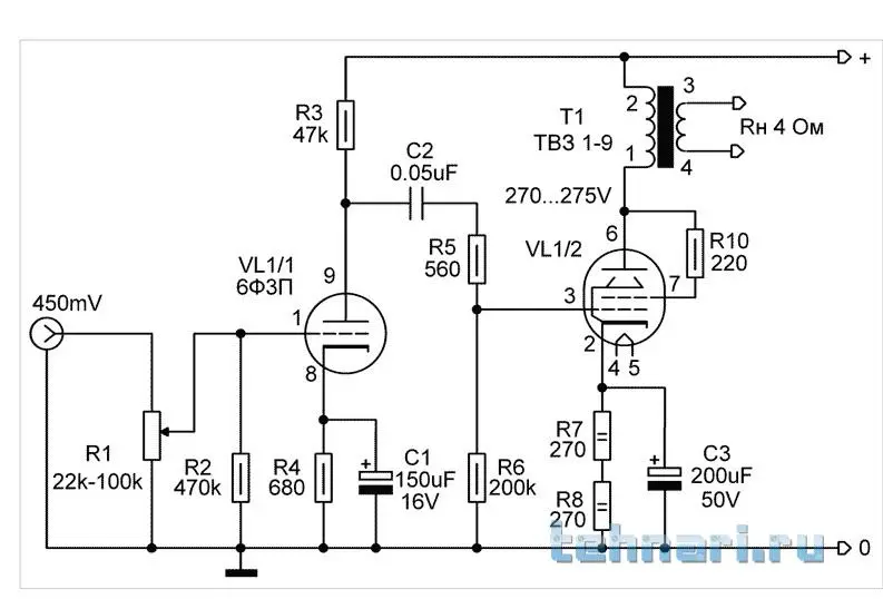

За основу взята широко распространенная стандартная схема на 6Ф3П без ОС и выходным каскадом с автоматическим смещением.

Не сказал бы что монтаж уж такой плотный, деталям на плате вольготно, детали не греются лампами, легко снимается и доступен любой узел. Компоновка узлов получилась достаточно удачной. А борьба с фоном начиналась уже на стадии компоновки и рисования платы. Если обратите внимание, плата разведена как два независимых канала, питание на них от БП идет по своим отдельным силовым проводникам, правда от одного выпрямительного моста, фона от входных и взаимных наводок нет. Трансформаторы силовой и выходные расположены так, что взаимного влияния нет, проверялось на стадии компоновки, по этому критерию определялся размер усилителя в длину.
Так как конструкция задумывалась маленькой, пришлось применить RC фильтр, что, к сожалению, не есть гут….., так как с ним избавится от фона в ноль в однотакте, практически невозможно. Поэтому фон присутствует, но за гранью слышимости, что абсолютно не заостряет на нем внимания, т.е. за гранью внимания так сказать, его вообще не слышат….слышу только я, так как знаю, что он там должен быть.…... Можно было бы применить конденсаторы в БП с большей емкостью и побольше количеством, было бы вообще хорошо, но в наличии и самое главное, нужного размера, были только 220 мкф 400V.
Чтобы раскачать приличные АС, такого усилителя маловато, всего-то 1,5 вата…но даже на половину мощности с S30 в комнате уже достаточно, что и требовалось для такой конструкции. А вот слушать его на ТДС или других телефонах – сказка….. Мягко, ласково можно сказать, всего достаточно (ВЧ, НЧ) и с большим запасом по мощности, для них и делался…..
