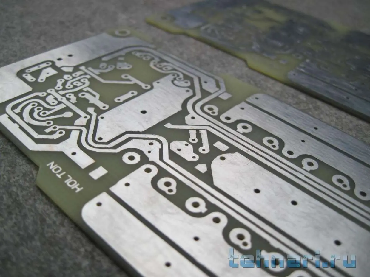

Всем привет. Вообщем стыдно мне стало пихать эти старые некрасивые платы холтона в Шикарный корпус. Развожу новые печатки, крепиться на радиатор. :)
Лучше открой свою тему в Усилителях и ПЖЛ заполни профиль, ты уже не новенький давно ... :)
Вот и готова печатка :) За основу взята печатка от finn32
Посмотреть вложение Холтон_П.rar
Детали почти все закупил, DL4742A в магазине нету, придется обычный 1N4742 ставить со стороны дорожек, вроде помещается, будет в роли smd :D

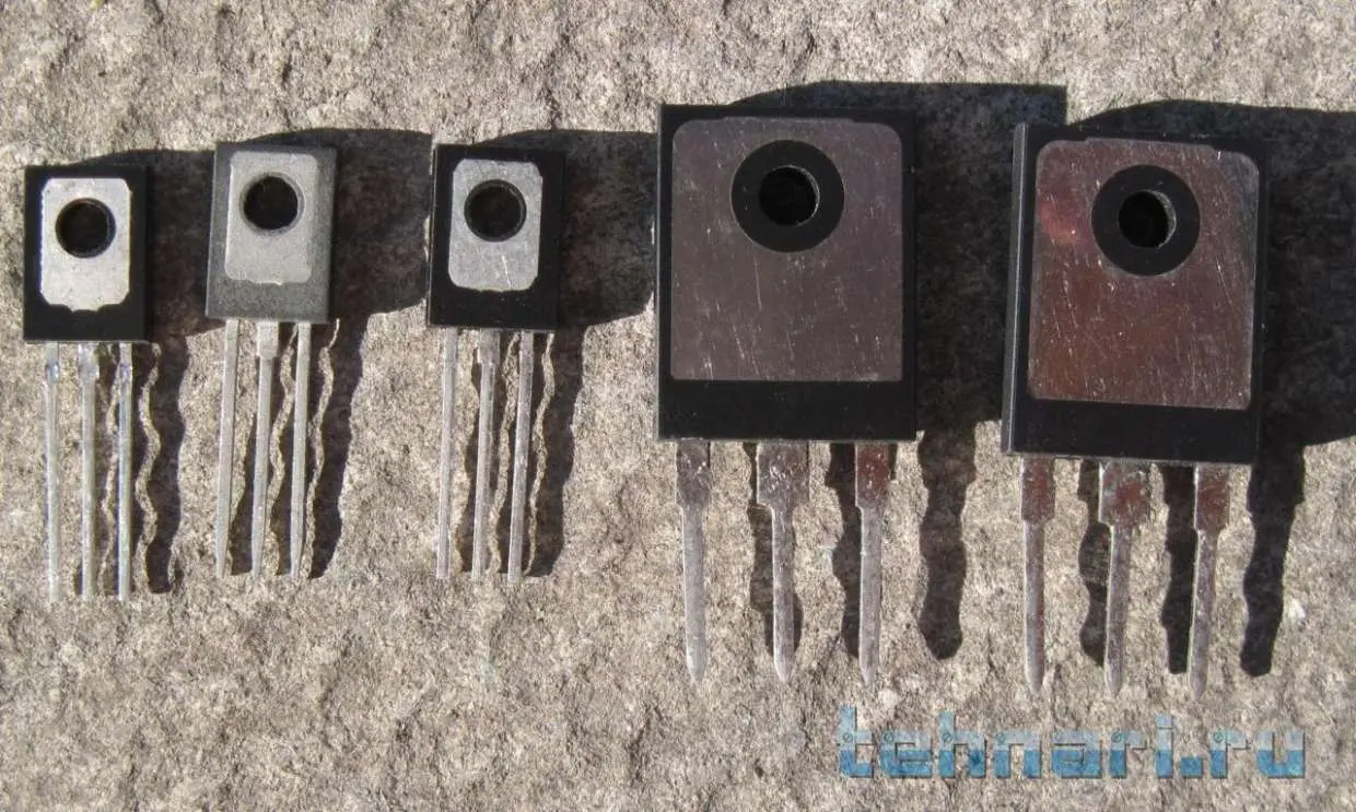

Кто знает, есть ли среди фото ниже оригинал? и какие ?)
Ничего не магнитится.
Что-то 2n5551 меня смущают , я таких не встречал , выглядят как-то топорно :)
Плата в принципе нормальная , правда можно было ее еще ужать по ширине, ТС можно и не цеплять на выходник , а просто прикрутить к радиатору .

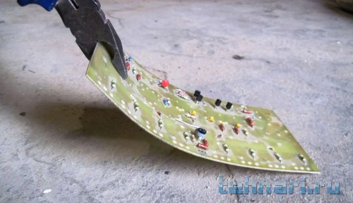

Старые платы на распай.
Нормально гнется текстолит и не ломается ))

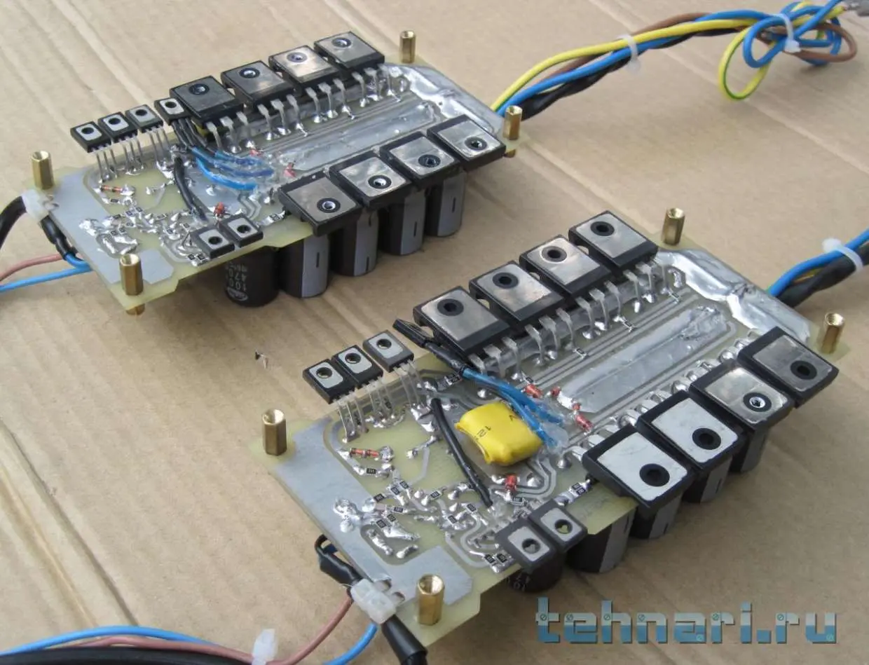

2 канала на новеньких платах успешно запустились! Музыка играет. Для первого запуска припаял по 1 паре выходников, и без радиатора. Сейчас допаяю остальные и начнем фотосессию :)
Следующий запуск уже после сборки в корпус.
"Таракашки" готовы :)
Конденсаторы и провода зафиксировал прозрачным термостойким силиконовым герметиком. Платы покрыл матовым лаком. Силовые дорожки "усилил" 2,5 мм одножильным медным проводом.
На одной из плат, как видите, некоторые элементы посередине расположены по-другому - так задумано, подробнее узнаете позже...

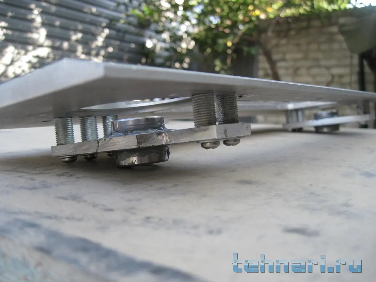

эпоксидка и холодная сварка - хрень полнейшая!:tehnari_ru_073: 4-ый день, 4-ый раз пытаюсь приклеить эти грёб**** гайки... даже усовую гайку с большой площадью клеил; на утро откручиваю, чуток надавливаю - херакс, отскочила....:tehnari_ru_623: Весь корпус зимой зафигачил за неделю, а тут какие то десять гаек 4-5 дней еб***, су**!:tehnari_ru_623:
короче еду покупать силиконовый герметик по металлу - бл*** все склеит на***!!! не то что эти эпоксидки, ху****. :tehnari_ru_623:
Хоть бы картинку кинул, а то непонятно что куда.
Может народ что подскажет.
Такие дела клеем не клеются. для этих целей существуют резьбовые заклепки.
    39.8 KB · Просмотры: 207
а эту заклепку как крепить?)
а все допер, это ж заклепка)) но теперь уж поздно...
Спасибо за подсказку, буду знать:)
