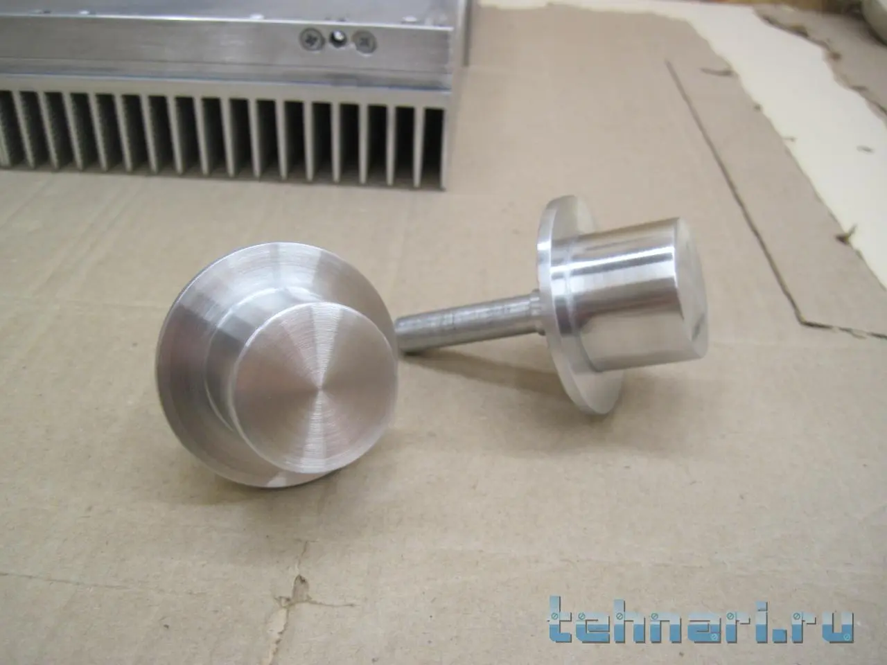

Отшлифовал ручки, финишный слой был мелкой наждачкой с маслицем. Вышло вроде неплохо, но не идеально. Скорее всего придется еще чем то шлифовать до зеркальной поверхности...
Еще не знаю, стоит ли их покрывать глянцевым лаком в конце. Кто что думает?

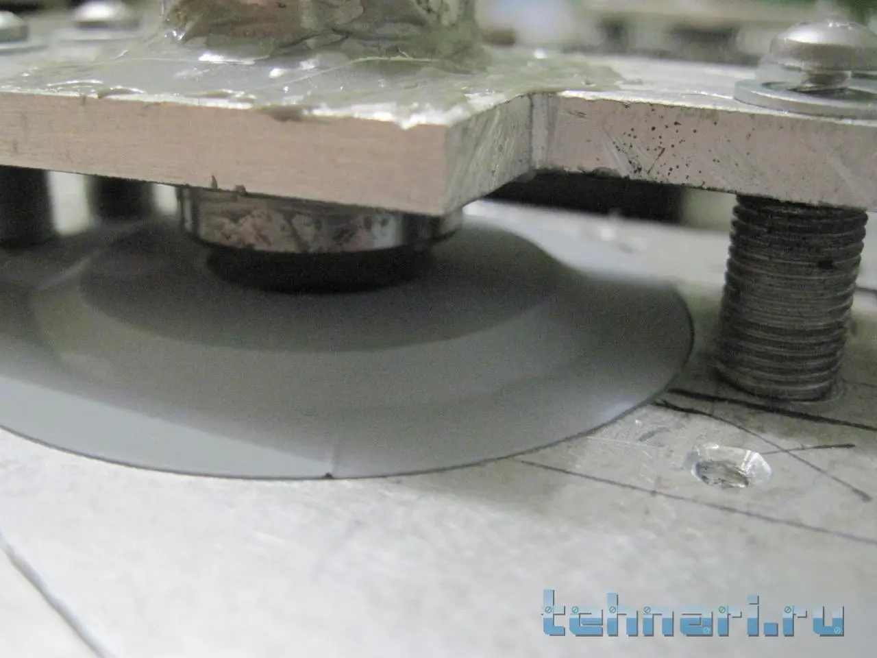

Болт крепления трансформатора решил изолировать от корпуса и шайбы крепления.
Основной БП уже готов и проверен. :)
При напряжении в сети 245в выходная мощность на 4 ом выйдет максимальная (с учетом просадок), которую переварят выходные транзисторы усилителя, что очень неплохо. Есть запас небольшой, для подобных обстоятельств :)
В принципе, если болт не магнитный(латунь, нержа), то можно и не изолировать. Но хуже не будет в любом случае - дополнительная виброразвязка.
