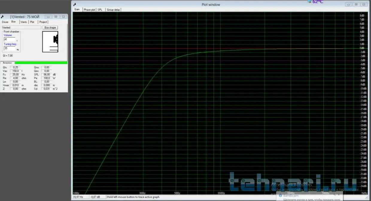

Корпус для 75ГДН
На пальцах- есть фазик Ы-90, есть З.Я. Корветы-Кливера... Вот и пляши от них.
Вот и пляши от них.
Во! И пусть спляшет в 41 литре.
Ведь в С90 60 литров нужны для НЧ до 500 гц. А тут получится НЕЧТО, ну и пусть получится. Параметров-то всё равно не дождёмся.
В программы надо прописывать параметры динамика, а для этого надо их сначала измерить.
любая производственная акустика выпускалась в одинаковых корпусах, возьмем наши с-30 и тд, для меня до сих пор загадка, если все динамики разные,то почему в одних корпусах? т.е. играть они должны все по разному,и это получается кому как повезет?
Сомневаюсь что реальные параметры совпадают с заводскими.
У вас в проге объём 0,1 литра стоит.
Я посмотрел гайд как это все измеряется.. и решил что заводские мне подойдут =)
исправил .

ок). но если я каким то чудом и сумею померить все параметры. один черт я ничего не понимаю в этих графиках)
41л,61л,84л как эта кривая вообще должна выглядеть?)):jazik:
