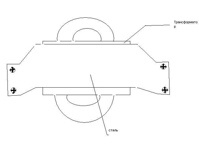

Закрепил трансформатор в корпусе усилителя, а он загудел. Если включить трансформатор вне корпуса, не гудит, ставлю в корпус гудит, не подскажите как исправить?
А как крепится?
Полоской стали прижимается к дну корпуса, и прикручивается, может что нибудь подложить под трансформатор?
Ты бы снимок выложил, а то не понятно.

А днище металлическое?
Да, алюминевое
Подложи под трансформатор кусок резины, половинки сердечника должны быть плотно стянуты. И не делай прижим из металла - у тебя получается короткозамкнутый виток. Кстати, ты уверен, что правильно собрал трансформатор и не перепутал положение половинок сердечника?
трансформатор собран правильно, если включать его без корпуса, то его даже не слышно что он работает. И что-то я не понял про короткозамкнутый виток, не могли бы объяснить?
Металлическая петля вокруг катушек трансформатора образует короткозамкнутый виток.
А чем тогда можно прижать? И еще, родные стяжки трансформатора потеряны, можно вместо них поставить хомут?
Сам по себе такой виток не вреден, он даже снижает уровень помех, но может послужить источником шума. Попробуй прижать трансформатор через мягкие прокладки и не сильно его прижимать.
Спасибо, а как насчет стяжек?
