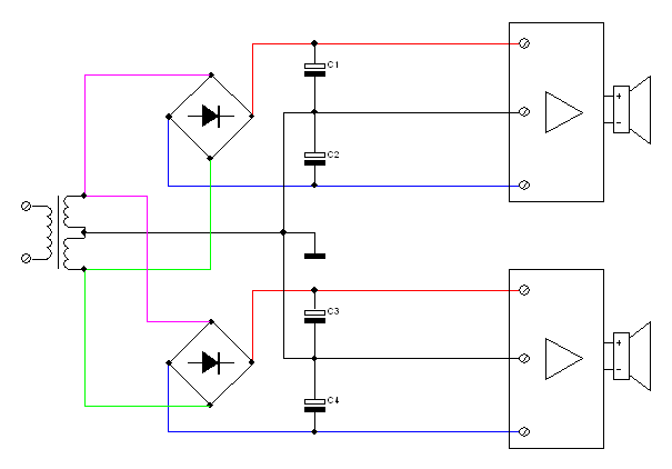

Валерий, а такой источник питания подойдет для двух TDA2030?
    6.4 KB · Просмотры: 1,646
Диодный мост можно поставить один.
Проверте пожалуйста

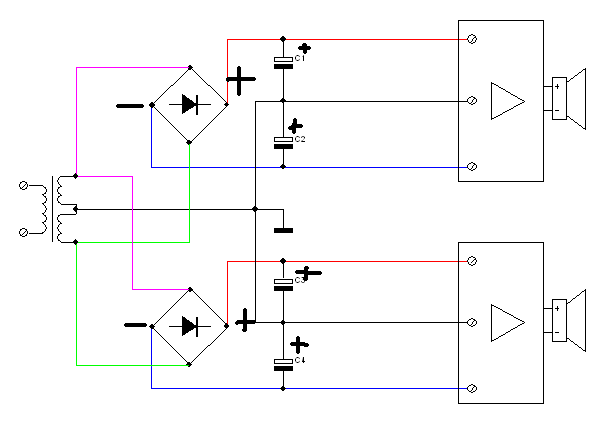

    6.7 KB · Просмотры: 791
Вот так.

Получается от плюса диодного моста к плюсу конденсатора, и от минуса диодного моста к минусу другого конденсатора?
Да, у тебя же именно так и нарисовано, только два диодных моста.
