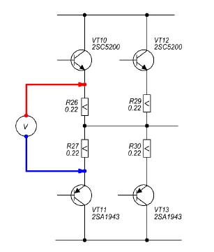

в УМ есть два подстроечных резистора, какой отвечает за ток покоя и как его настроить? (вобще я пока пленку на вход не поставил, сейчас всех разбужу поисками))
я купил классный экранированый провод на вход (по 6грн\метр). как сделаю разводку, так и Фона не будет
скину, для поттверждения действий)))
Ток покоя выставляеться подстроечником R22, Ток покоя можно узнать, измерив падение напряжения на паре эмиттерных резисторов,
в твоем случае R47, R48. мультиметр установить на предел 200мВ, щупы – на эмиттеры Cоответсвенно, Iпок = Uv/(R47+R48).
Далее ПЛАВНО, без рывков крутим подстроечник и смотрим на показания мультиметра.
Только вот какое значение тока покоя для этого усилителя надо, я не знаю!
Как пример для ланзара так: Требуется установить 70-100мА. Для указанных на рисунке номиналов резисторов это
эквивалентно показанию мультиметра (30-44) мВ
Пересчитай под свои резисторы, и гдето также сделай 70-100 мА

Да! забыл главное! при выставлении тока покоя, вход УМ должен бить закорочен!
С твоими резисторами, для тока 70-100мА Напряжение на эмитерах должно быти 28-40мВ
