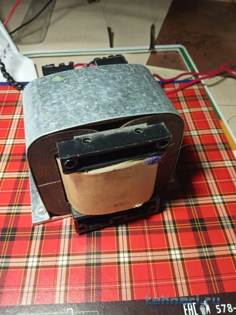

И у меня начал портиться сердечник.

не, я его разобрал, а он испортился, пока разберал. Он из шл пластин. Пластины начали расслаиваться. Напомню, какой у меня транс. Конкретно расслоеные пластины фото отправить не получается

Ничего страшеного, гравное не пепутать пластины. Можно склеить, только желательно жидким клеем, не в коем случае не Моментом. Он тут же застывает буграми ... :)
Да можно и так собирать, ничего страшного, главное не попутать ... :)
А че будет, если попутать?
А подковы путать можно?
Геометрию посчитал, усе влезит, даже место останется
Подковы главное чтобы притертые были, без зазоров. А под межслойную изоляцию учли место при расчетах ? Она тоже занимает 3-4 мм в общей сумме. Я изолировал каждый слой желтым малярным скотчем , очень удобно и сразу проклеивает витки , не надо парафинить катушку после этого

Может и толстовато , смотря сколько места есть на каркасе. Зато все витки проклеенные , и парафинить на надо ). Я не думаю что обычная бумага в сумме даст меньшую толщину всей изоляции
а если я перепутал? как быть? Как вернуть изначальный порядок?
Всегда можна поменять эти подковки местами . Это не смертельно для выходника, и от этого он не сгорит . А самое главное -чтобы всегда была подключена нагрузка ( кабинет, динамик) к выходной обмотке транса при включении усилителя , и тем более не делать максимальную громкость без нагрузки

Еще: можно сделать так: сначала намотать полпервички (анодной обмотки), потом вторичку, а потом остатки первички (анодной обмотки)? Или обязательно делать как у светодиода? Или можно намотать сначала вторичку, потом первичку (анодную)?
