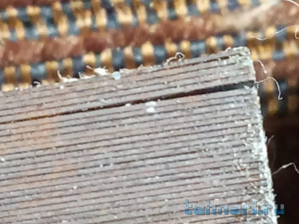

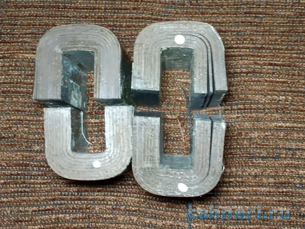

А у меня РР усилитель? И каким клеем клеить расклеевшиеся пластины? Есть БФ и ПВА
Да вобщето можно совсем не клеить, достаточно правильно сложить и стянуть.
Если хочешь заморочится и клеить, то лучше БФ и опять же смотря какой БФ ?... :(

Фотки забыл отправить)))))
    152.4 KB · Просмотры: 58
    53.6 KB · Просмотры: 57
