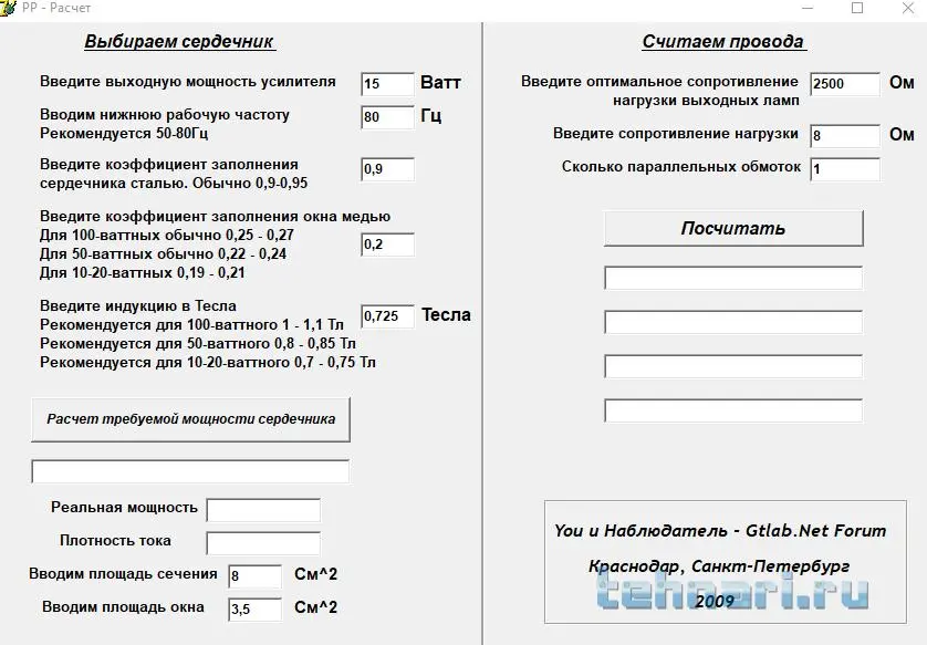

я в программу так вводил

Там 2500 ом это сопротивление анодной нагрузки. А у меня должно быть 1250 ом, а показывает 20.

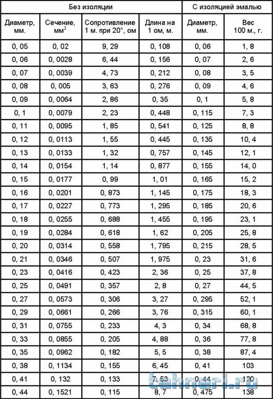

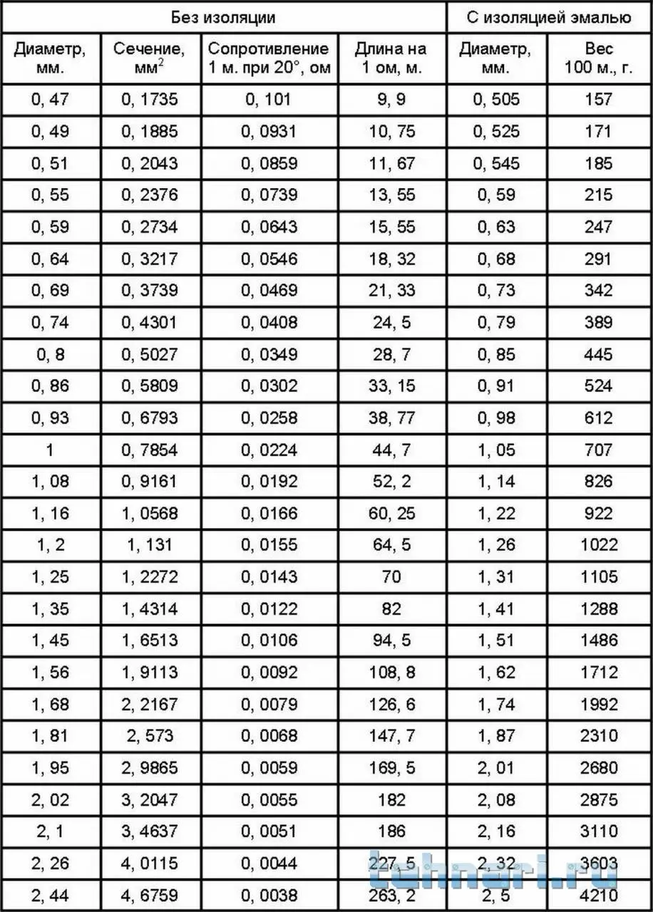

Попробуйте прикинуть по таблице....
    95.9 KB · Просмотры: 96
Сходил к соседу за мультиметром. Потом к знакомому. Все показывают 20+/-3 ома.
толщина - 0,32781мм.
Так это ещё много. Вы наверное по лаку диаметр измеряли, по меди будет 0,28-0,29. А чего такой тонкий, ещё толще не было? С таким проводом в первичке только чуть больше 100 ватт мощности можно снять, совсем мизер... Потоньше надо, вполне достаточно - 0,22...0,25 диаметра в первичке

Ты уверен, что эта мулька для выходного трансформатора ?... :)
У меня никак не получается. Витков мало ?... :)
Нужно считать на 35 Гц, а не на 80 Гц ... :(
И провод брать по сеченю окна, учитывая изоляцию и межпроводное пространство ... :(
Ждём дорогого юзерна в гости. ;)
А мне перематывать транс?
А где всё остальное? И полученные данные в том числе?
То есть? Какие именно данные интересуют? Сопр-е 1/2 анодной омотки - 20+/-3 ом. Я измерил. Остальное в программе. Результаты рассчета тоже в программе.
