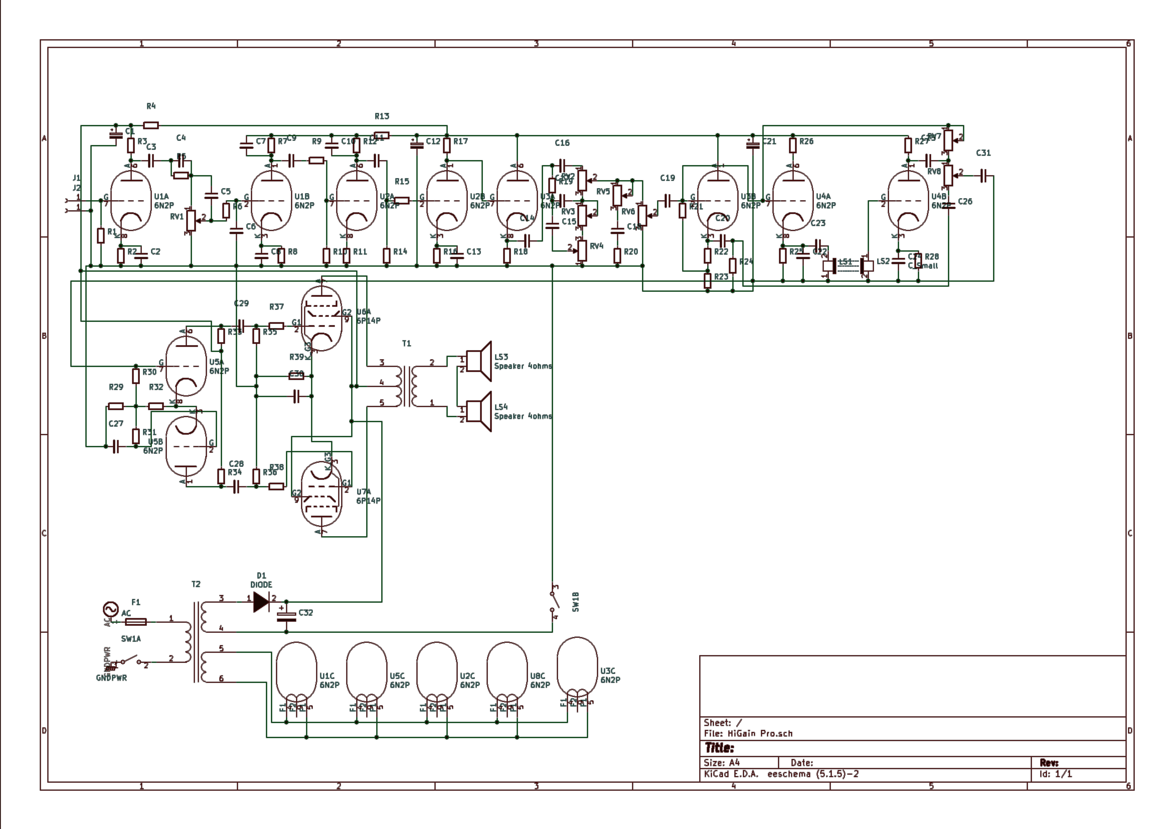

И там же (в кружке) отсутствует резистор от сетки на землю. И отвод идет от катода, а е от анода через разд. конденстатор.
Когда я был юным , то так не делали. Но сейчас 21 век и это повторитель для согласования со входом темброблока, вполне рабочий момент.
Настоятельно советую найти рядом опытного спеца, желательно малопьющего. Для быстрого накопления базовых знаний и минимальной практики, а дальше, будет проще...
Все правильно, второй каскад, это усилитель тока, а не напряжения, другими словами - катодный повторитель ... :)
То есть в схеме нет никаких ошибок? Но анодная нагрузка полюбому должна быть?
Этот каскад не усиливает напряжение, он повторяет предыдущий, но с большей
нагрузочной способностью. Естественно с кадода должен быть конденсатор на выход ... :)
А, понял. То есть, нужно только после катода конденсатор.
а разделительный конденсатор? Это же все 310 вольт прямиком на сетку:(
а разделительный конденсатор с анода на сетку?
Ты имеешь ввиду между лампами, нет не нужен, это каскады с непосредственной связью. Эти две лампы представляют одно целое, просто выход с катодного повторителя, называется буферный выход ... :)
Значит, в схеме ошибок нет?

Вот собственно, схема. Там файлы в формате кайкад и в ворде. Проверьте, пожалуйста.
Не, ну на Фиг, можно понять только общие очертания блоков (каскадов) и какой какую функцию выполняет и все ?... :)
Завтра попробую распечатать Ворд, может че и увижу ?... :)))
Только не забудьте развернуть чхему, а то у меня сегодня компухтер глючил вообще еле сохранил, поэтому получиться могло так себе.
Ага, вот и прикатились. Накал то я для ламп EL34 не нарисовал! Ладно, завтра исправлю.
Да, не финальная. Но потом, когда все ошибки исправим, будит финальная.:)))

Ну, видимо не вышло. Я сейчас заново попробую выложить. Уже пошире схему растянул и развернул. Должно нормально быть прямо в компухтере. Да, кстати, я еще немного поправил наименования ламп и некоторых других резисторов. (U3, U4 и т.д.) И цепи питания поправил.
Да пробовал, растянул схему на весь лист, такая же хрень ... :)
А зачм столько каскадов входных ?... :)
