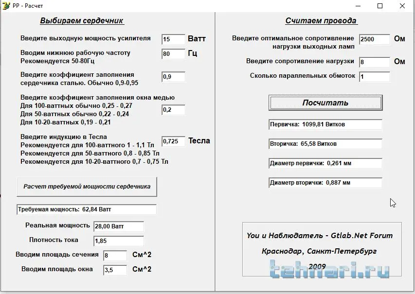

Вот, собсно, все рассчеты
Судя по твоим расчетам и то что ты нмотал у тебя обмотки не влезут в окно ... :)
А, понял. я не тот скриншот отправил:(
Тысяча витков провода диаметром 0,26 на таком сердечнике никогда не будут иметь сопротивление 2,5 килоома, То сопротивление обмотки, что получилось у Вас, абсолютно нормальное для провода 0,32. Мотайте до конца, и у Вас получится нормальный трансформатор. В программе похоже что имеется ввиду реактивное сопротивление трансформатора, а не активное. Главное, как сказал Юрий Андреевич, чтобы у Вас все обмотки уместились
Окно 3.5 кв.см, вторичку некуда будет мотать. Ты помоему выше сказал, надо 0.18, ну на край 0.2, но это надо уже укладывать - Чики-Пуки ... :)))
Дак я же посчитал теперь для 6п3с
И что делать? tehno015
Я еще маляркой изолировал.....
Усилитель какой двухтактный или однотактный ?... :)
двухтактный, канешно
Двухтакт наверное не потянет транс :(
Для двух 6П3С маловат, это для 6П14 с натягом ... :(
Надо сердечник 10-12 кв.см ... :)

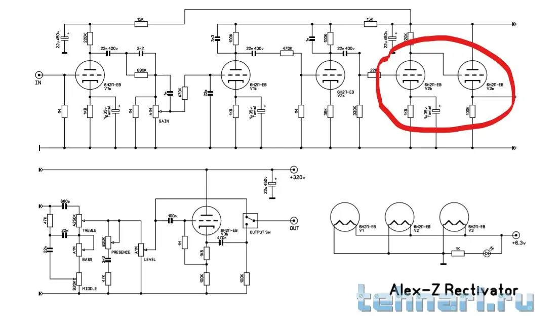

Еще раз о преампе. Я рисовал сейчас последнюю версию усилителя, И нашел пару ошибок. Там в красном кружке - между лампами отсутствует разделительный конденсатор. Это так положено? Еще там у одного конденсатора лишняя точка. И у некоторых ламп в катодной цепи отсутствует конденсатор. Он обязателен?
    32.8 KB · Просмотры: 40
И там же (в кружке) отсутствует резистор от сетки на землю. И отвод идет от катода, а е от анода через разд. конденстатор. И резистора на анодную нагрузку нет. И у последней лампы тоже нет резистора на анодную нагрузку. Это так должно быть?
