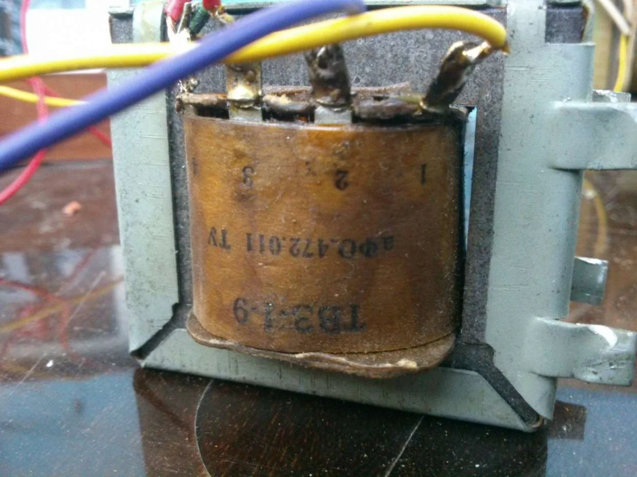

Здравствуйте. Давно было желание сделать ламповый усилитель..По руку попалась простая схема 6ф3п, ну очень хотел послушать как звучит лампа! Более 3-х недель вычитывал о подводных камнях и собравшись духом решил делать...
В питание по схеме надо два дросселя, сколько искал их не нашел(( плюнул решил делать без них поставив, большую емкость конденсаторов( в корпусе оставлю место для них? а вдруг попадутся)
По схеме каждый канал выдает по 2.5 вата..(думал ерунда)
Собрал, подключил свою "свинку" bf11 и заиграло, достаточно громко!!!Все пишут что басс пропадает..ерунда, мне кажется от лампы басс более упругий и четкий чем в стандартном усилителе!! В качестве выходного трансформатора применил ТВЗ 1-9 (многие пишут что это плохие выходники) но даже с этим плохим трансформатором, качество звука очень не плохое (я представляю как играет на хороших колонках и с хорошими выходными трансформаторами!
Фона почти нету!! (и это я ещё на заземлял накал и минус не кидал на корпус, и не применял дросселя!
Вообщем я доволен! Рекомендую! Попозже сделаю корпус!
Хотел ещё спросить: Что нужно сделать что быстро разряжать конденсаторы в анодном питание? а то выключаешь с розетки ещё играет около минуты!

Подключал на 100 Ом 5ват....Горит
100 Ом мало. Закон Ома в помощь
Молодец! :)
Пока поставь вместо них сопротивления несколько десятков Ом(до примерно 200 ). Дросселя, конечно, лучше, но и с сопротивлениями фон будет меньше.
Будут гореть. 3 - 5 сотен кОм, не меньше, зависит от величины анодного.
