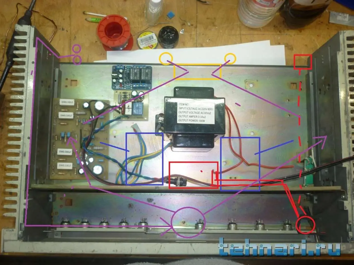

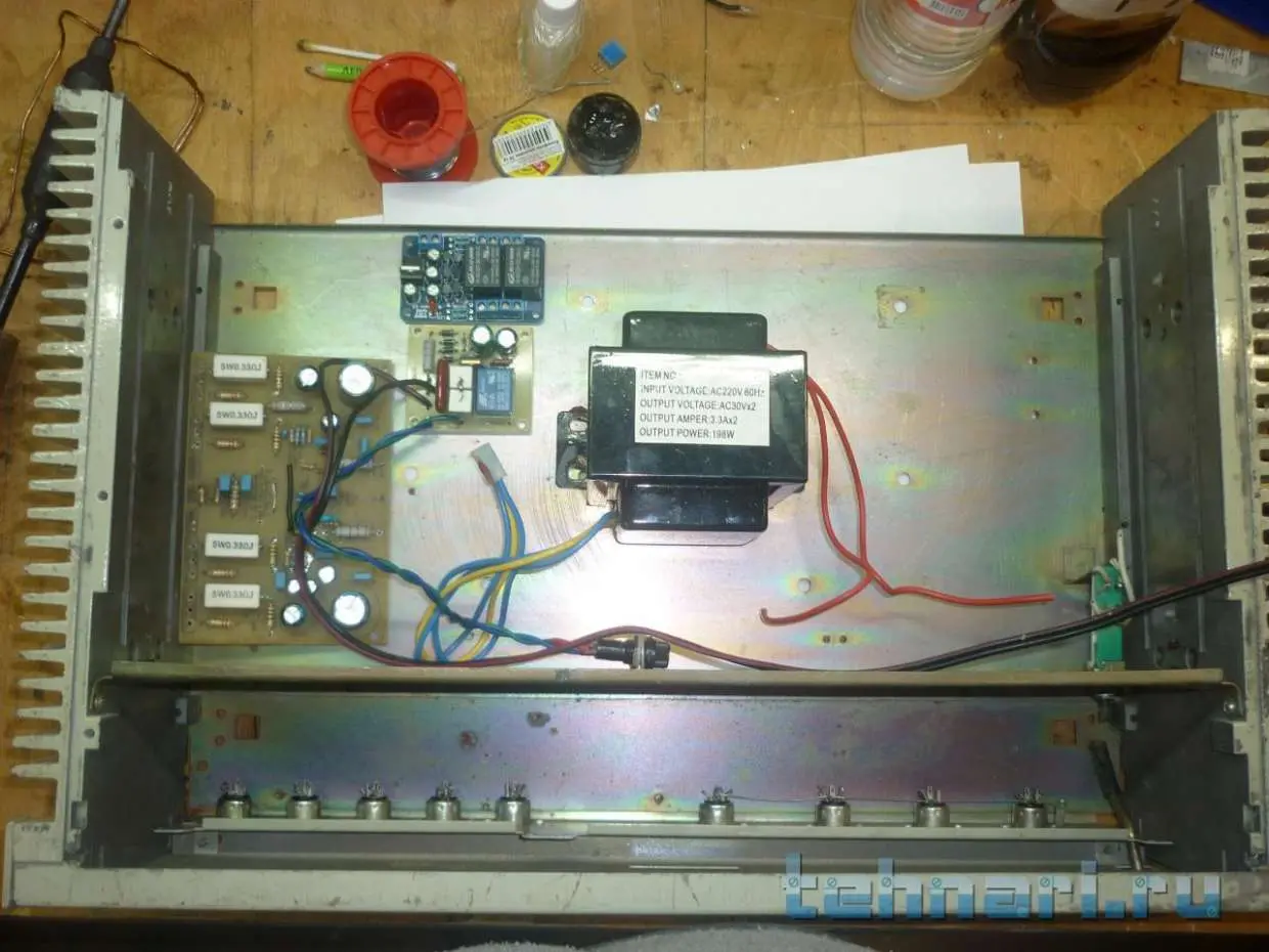

Раздобыл корпус в качестве донора "Степь 103" ,радиторы по бокам достаточные . Подскажите как лучше расположить компоненты ; трансформатор , плату софтстарт , защиту АС , УНЧ платы соответственно на радиаторы. Блок фильтров думаю в передний отсек , а трансформатор все равно где он в железе закрытом. Еще походу один трансформатор маленький будет для питания защиты АС и индикаторов. Сам думаю вот так как на фото.

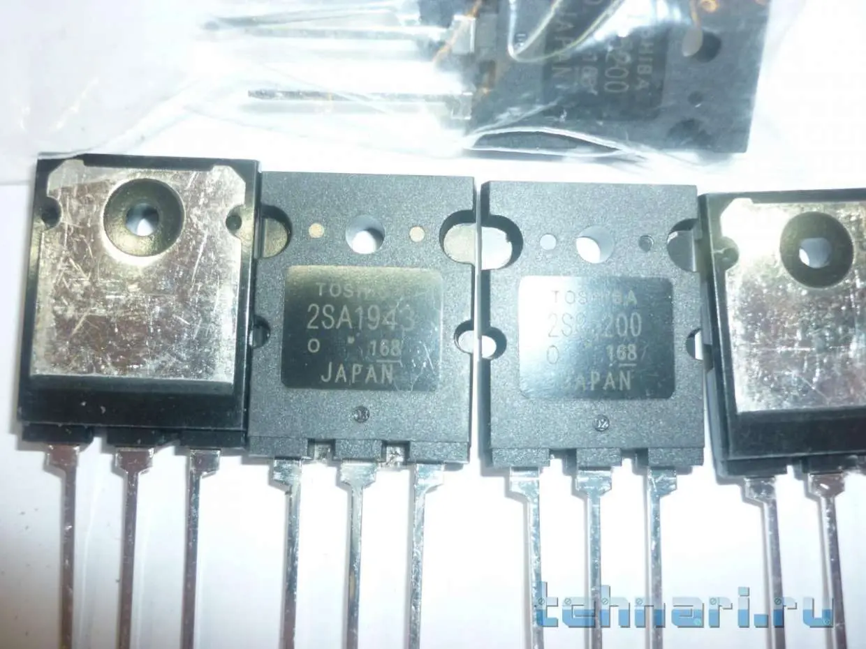

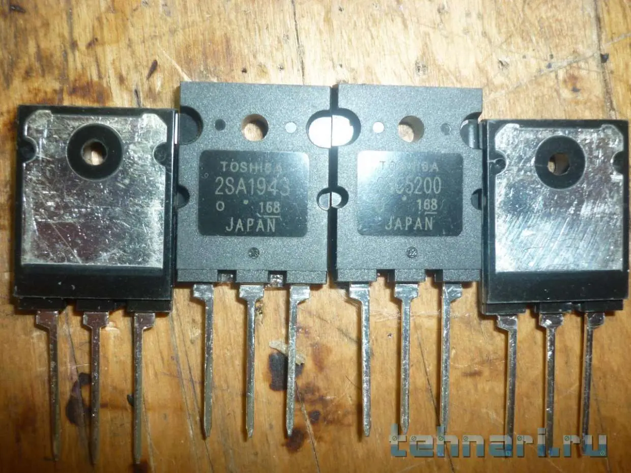

Еще сегодня забрал выходные транзисторы из Китая. Вообще на магнит не реагируют , за 302 руб четыре пары .Может такое быть что они оригинальные? Сегодня запаяю во второй канал ,посмотрю как работают

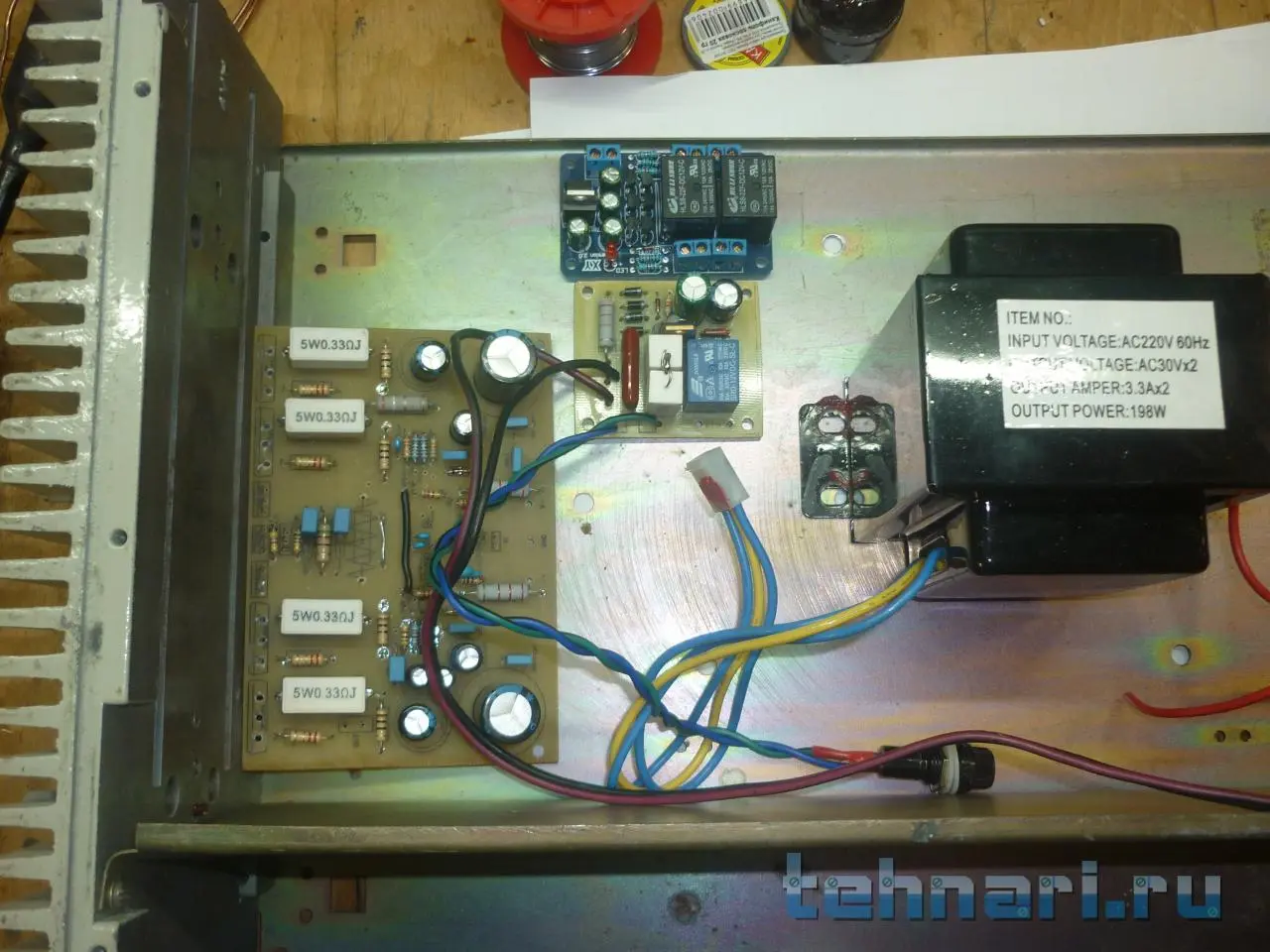

Подскажите имеет ли смысл ёмкости из блока питания переставить на плату вместо С16 С17 по 10000мФ ,а на плате фильтра оставить по минимуму. Просто есть халявные баночки.
Нет, не может. Такого быть не может, потому что такого не может быть НИКОГДА ! И не стоить себя обманывать! Но есть положительное НО : подделка может быть вполне работоспособная. Не на 100% конечно, но процентов на 50 может. Брал 10 штук у Аликов 7294 ( я об этом уже писал ) так вот там все были дохлые. А вот партия 5200 + 1943 - 50 / 50. Но надежда помирает последней!
Компоновочку можно и пересмотреть. Все сигнальные(звуковые)цепи- подальше от питающих, ни когда ни параллельно, пусть иногда пересекаются. Платы сервиса можно разместить и " стоя" - высота корпуса позволяет. Так, для примерки:ЖЕЛТЫЙ плата защиты крепится на заднюю стенку, СИНИЕ -выпрямители, красный вход 220(провод можно пустить под днищем(пунктир) кнопка ВКЛ на передней панели и к красному прямоугольнику софтстарта(хотя его можно и рядом с кнопкой в "кармане " у передней панели) . Тогда на место между выпрямителей - второй трансик на защиту(подсветку там, пред и проч мелочь). Фиолетовый - вход сигнала, РГ.

Плата выпрямителя с фильтром пока на одной плате ,планировал так и оставить .Думаете имеет смысл две платы отдельно сделать с диодными мостами отдельно ?Все равно транс один , и не двойное моно.
Карман на передней возле передней панели разве не подойдет для второго транса? Может там и разместить всю переферию кроме защиты АС ?

Да, в принципе можно. Регулятор громкости планируется?
Конечно , обычный. Может если дорасту механизированный поставлю. В аудиофильские не верю ,так же как и в провода.
На передней панели крепить (там есть еще место, типа за экраном) или ближе к входу через удлинитель(штангу)? Тогда транс от центра смещать придется.

Подскажите , при запуске через лампочку уже с подсоединённой АС при подаче маленького сигнала ,даже не сигнала , а просто дотрагивания до разъёма появляется звук в колонке и лампочка начинает ярко загораться -это нормально ?
Запускаю второй канал через 198Вт. транс с током 3,3А на 2 (+-40В постоянки на выходе после фильтров) ,может это как то влиять. Я про большой ток.
Первый запущенный канал нормально нормально работал с ТП-100-7 , второй не хочет запускаться. На стабилитронах 15В. ,вход замкнут , постоянки на выходе 10-30 мВ. ,ничего не греется . Как доходит дело до звука , раз и загорается и горит постоянно лампа. Выключаю ,выпаиваю китайские 2SC5200 ,2SA1943 тестер (ЕSR ) показывает два резистора в одном и один в другом. Понимаю ,что заказывал их в китае за копейки и не могут быть оригинальные ,но хоть как то запустится должны ,хоть на маленькой громкости. Спалил уже почти все , хорошие из магазина , что то боязно втыкать.
Второй вечер сижу не знаю куда копать.
Забыл сказать, первый канал запущен на 2SC5200 2SA1943 из местного магазина чип и дип.
Проверь их обычным стрелочным тестером! Кетайские транзисторы - это брат ЛОТЕРЕЯ ! И скорее всего ты ничего не выиграешь.
Стрелочного нет , обычным цифровым проверяю диагноз подтверждается. Понимаю , что лотерея ,просто хотел во время запуска не рисковать магазинными .Теперь х.з . что делать. Ставить магазинные по типу которые в первом канале стоят ?
Можно, конечно, "китайцев" в первую(заведомо рабочую) плату впаять и глянуть. Если симптомы повторились - в топку!
Да осталась одна пара , боюсь потянет другие исправные детали в рабочем канале. Во втором уже при первых попытках было такое .
Попробовать на вольт 36 запустить на другом трансформаторе последнею пару , если проканает ставить магазинные потом и не парится.
