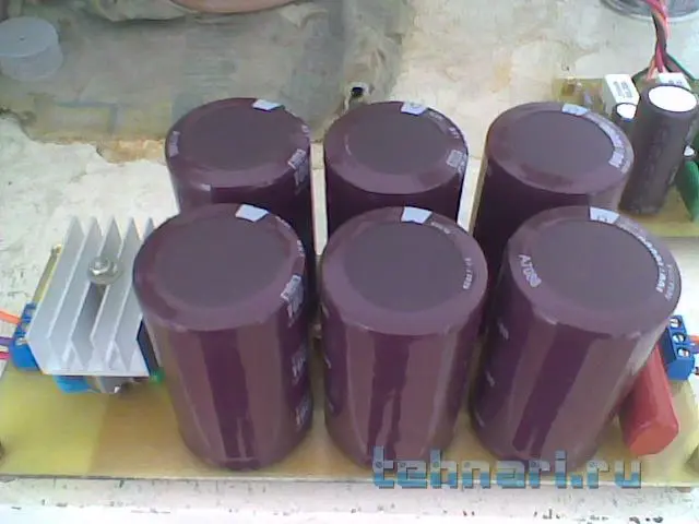

Всем привет!

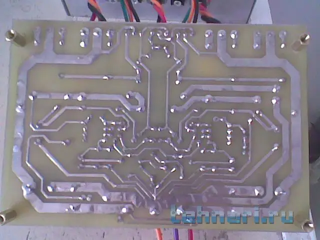

Наконец-то дошли ноги и дотянулись руки до пробного пуска УМ, первый из каналов.
Плата "классическая", как у большинства.
Номиналы стандартные. изменены только R3,R6 на 1,5кОм; R8,R10 на 560 Ом; R17 на 6,8 кОм, R15 на 4,7 кОм.
R26-R30 - 0,33 Ом. Электролиты в питании на плате по 2200 мкФ.
Лампа в первичке, все как положено вспыхнула и гасла после заряда конденсаторов. Вход замкнут на общий.
Трансформатор для пробного запуска ТП100-7. Две вторички по 27 в. Пыпрямитель: KBPC5010 + 30000мкФ.
Постоянное +/-37,5 в.
Радиаторы для vt5,6 пришлось пилить, покупные счел слишком маленькими. Самодельный радик общий.
Ток покоя еще не выставлял, все радиаторы при влючении были холодные.
На стабилитронах почему-то разница: 1) 14,9 в.; 2) 14,5 в.
Для пробного пуска поставил пару 819/818, не подбиралась. Основной радиатор временный, для тестов.
Постоянное напряжение на выходе около 8 мв.
картинко:
На очереди пуск так же собранного 2-ого канала, надеюсь и здесь будет без мозгосношения :))
А она, разница, и должна присутствовать. Стабилитроны тоже имеют разброс.
Да и разница в 0,4 Вольта - не значительна.
Мдяяя, прямо эксперт какой-то по Пыпрямлениям млин ... :fase:
Нут вот, 2-ой канал взял и повторил подвиг первого, т.е. запустился с теми же 8 мВ постоянного на выходе, и без дыма, шума, драки. А вот стабилитроны ему достались "правильные", ровно по 15 в на каждом.
А она, разница, и должна присутствовать. Стабилитроны тоже имеют разброс. Да и разница в 0,4 Вольта - не значительна.
Ясно, и здесь неидеально, все пассивные и диф. подбирал, а про стабилитроны не подумал ... tehno032
При сборке сабового канала учту. Спасибо!

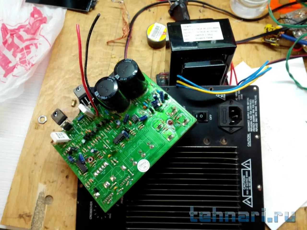

Вчера достался такой комплект с Авито от домашнего сабвуфера свен ; трансформатор 30 на 2 (АС) 3,3 А , пара банок по 10000, радиатор (распилю вдоль и на передние транзисторы поставлю) ,клеммы ,сетевой и пара транзист. тошибы. Как думаете трансформатор для ланзарчика два канала не с перебором будет или в самый раз?

Спасибо , земляк. А самое главное все это за какие то 400р. досталось
