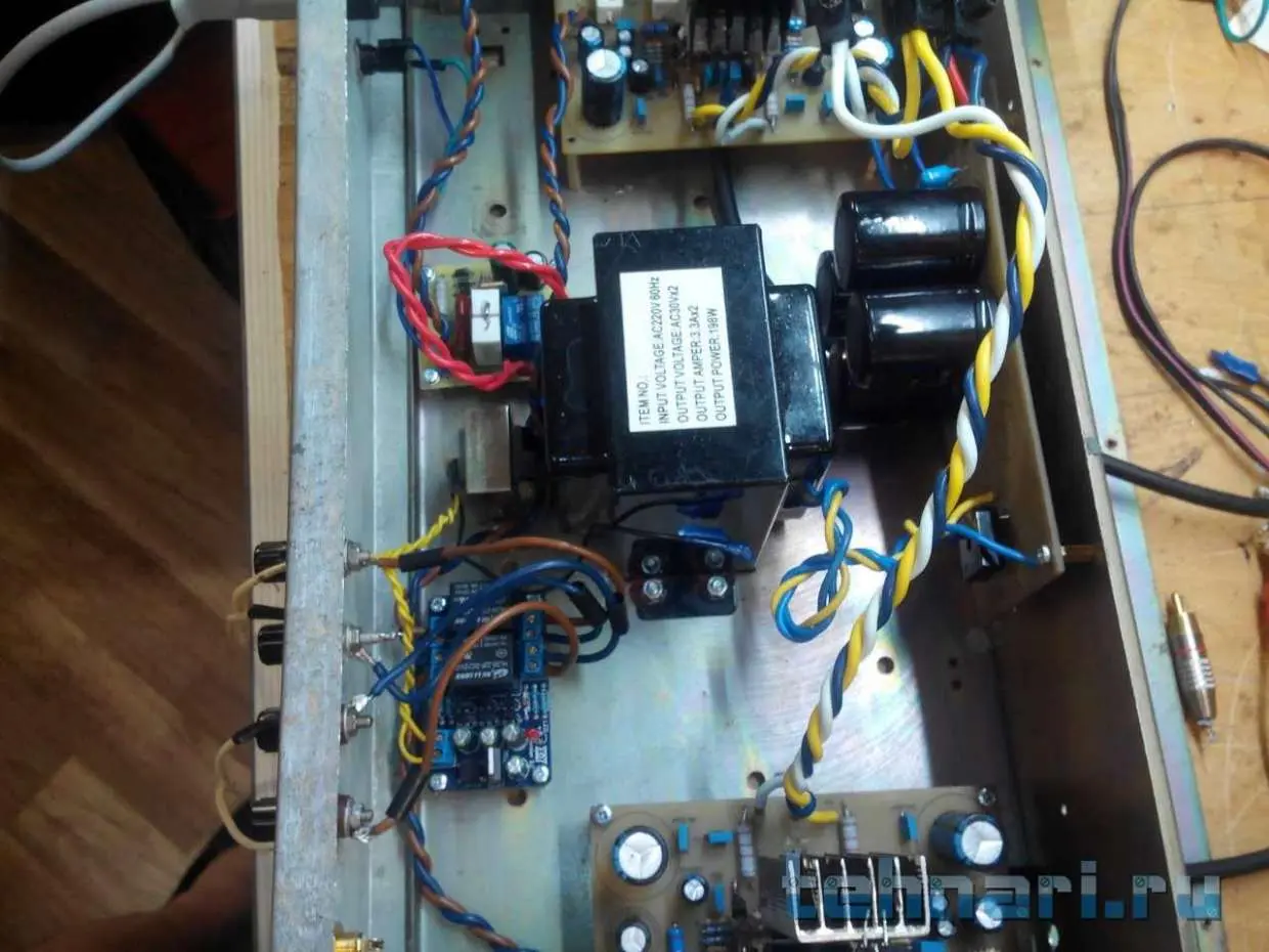

Дошли руки собрать все в корпус. Не совсем как задумывалось изначально , но думаю должно быть рационально , места внутри предостаточно. Силовые пока на клемниках ,после покраски окончательная сборка будет. Провода сигнальные(микрофонный кабель) и силовые мало где соприкасаются и идут раздельно , плату фильтра не стал в карман возле передней стенки крепить, для неё будет другое предназначение. Плата защиты АС китайская ,кстати при питании 15 переменки отлично срабатывает уже от 600мВ, запитана от отдельного маленького трансформатора. Пока капитально все не установил ,хотел бы услышать ваши мнения.

Кинь ссылку продавца на китайскую защиту.
В личку кинул. Сюда наверно нельзя.

Скажите R14 на что влияет? По совету увеличил до 33к , мощности на двух парах выходников с избытком , может вернуть до R14 до прежних 27к в угоду улучшения качества? Подозреваю что он на глубину ООС.
задаём КУ ,если тебя устравивает то оставь как есть, только сильно сомневаюсь, что твоя звуковыя карта способна обеспечить такой входной сигнал , чтобы раскрыть на полную вариант с двумя парами транзисторов. Лично у меня для этого используется предварительный усилитель .
У меня внешний цап АК4490 , мне на полную и не нужно .Сейчас слушаю без регулятора громкости ,ползунок на фубаре чуть отодвигаю от минимума и уже очень громко.
