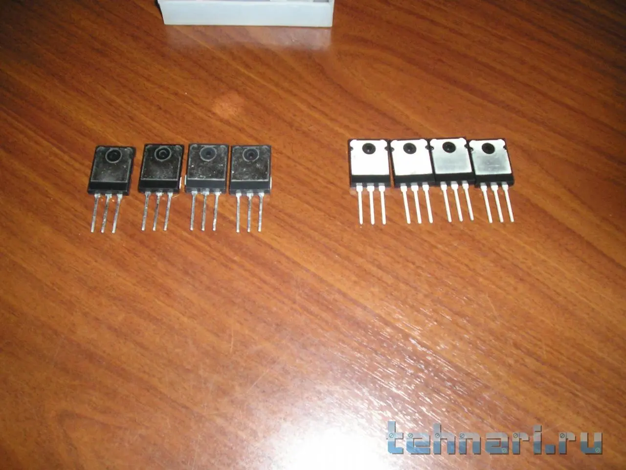

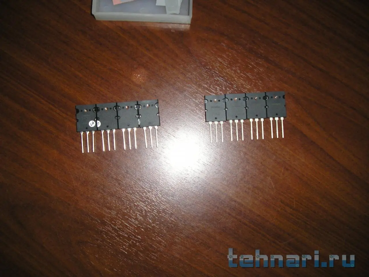

Транзисторы
Ну и вот собственно транзисторы. Те что слева куплены мной магазине в г.Саратов, такие же из того же магазина ставил в Ом_марк, справа заказывал в Чип Дип еще не пробовал.

Какие у них размеры кристаллов? Это самый важный параметр. Только на этом производители могут сэкономить. Ну еще медь на железо иногда меняют.
немного позже покажу кристал. нечем сфотать
Как его можно сфотать? Он же внутри транзистора. Размер напишите и все. Или площадь, или емкость.
я разобью транзистор, все равно уже потухшие.
Кто Вам в магазине разрешит разбивать транзисторы? А кристалл нужно смотреть еще до покупки.
ну в магазине нет конечно, а только тот что у меня, а в магазин буду ходить тепер с мультиметром покупать
Что вы приципились к кристаллу выходников,если питание не большое и ум не нагружали то при чем здесь какой там кристал,если они умерли не побывав в бою даже
Что бы не палить дорогие транзисторы,для проверки работоспособности ум можно применить пару кт818-кт819 г(гм) и подать питание в раене +-25в предварительно транзисторы подобрать в пару,ещё один вариант это использовать транзисторы njw0381 и njw0302 стоят относительно не дорого и не чем не хуже 5200 и 1943 там уж кристал нормальный.
В магазин можно хоть с тремя мультиметрами ходить толку от этого не будет.... если р-n переход целый то само собой транзистор будет целым. Суть его "левизны" состоит именно в качестве кристалла (его нагрузочной способности) если сказать по другому.. И то наверно не совсем верно.....
А вот подкинуть пару кт818-кт819 г(гм) это самое то..... как вариант проверки.. палаты, монтажа и всего остального....!
Ну, ну. Сравните их частотные параметры и усиление. Нужно проверять с родными транзисторами, но по правилам.
А размер кристалла мультиметр показывает достаточно точно. Один квадратный миллиметр это примерно 200 пФ. У 5200 емкость 5000-6000 пФ. Значит площадь кристалла 27,5 кв мм. Извлечение корня показывает 5,2 мм на 5,2 мм.
УУУУУУ для проверкииииии сойдут если запустится есть основание полагать, что все Ок...........Или ведро битых ТОШИБ это совсем не "эротично".....
